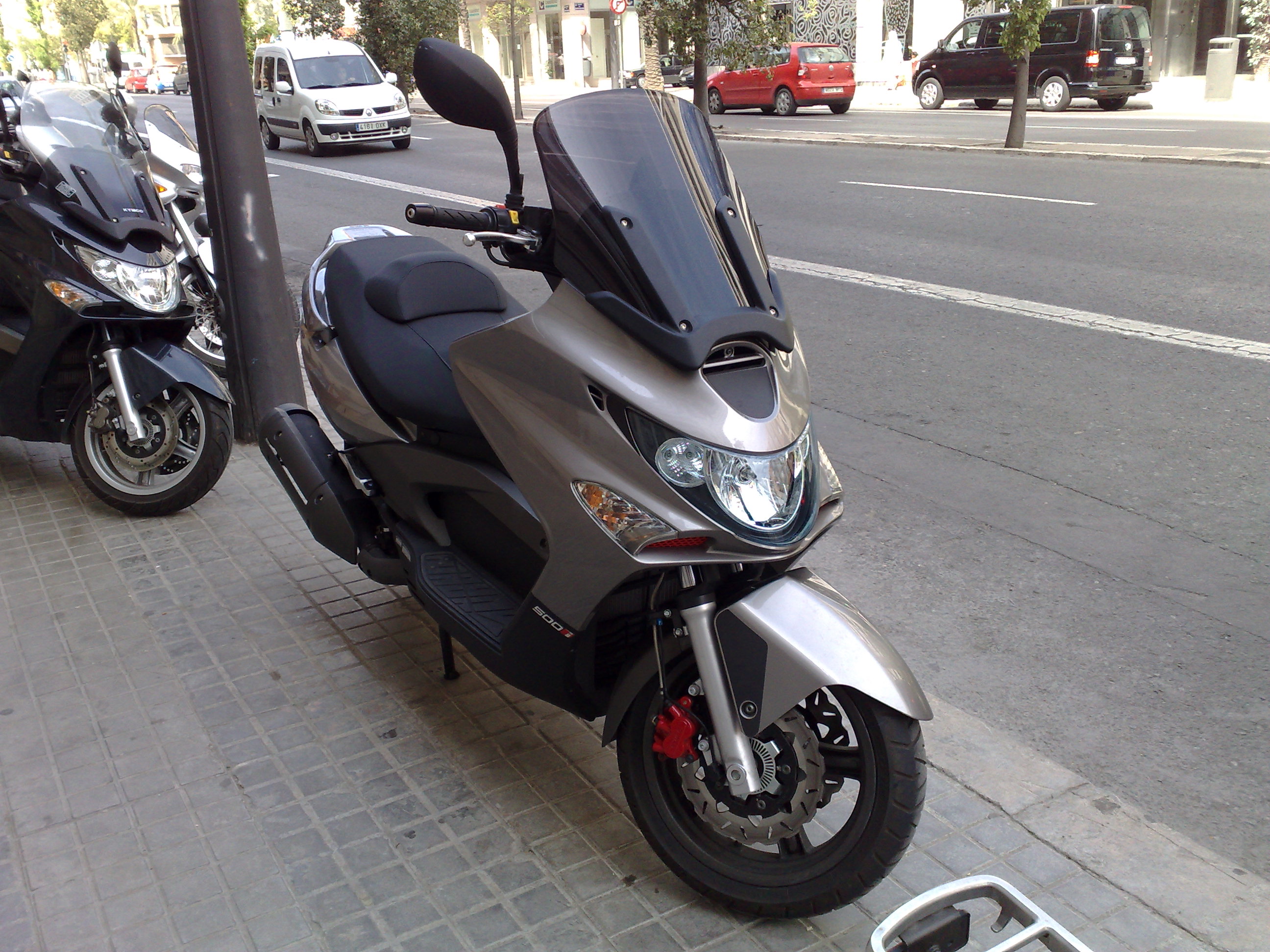

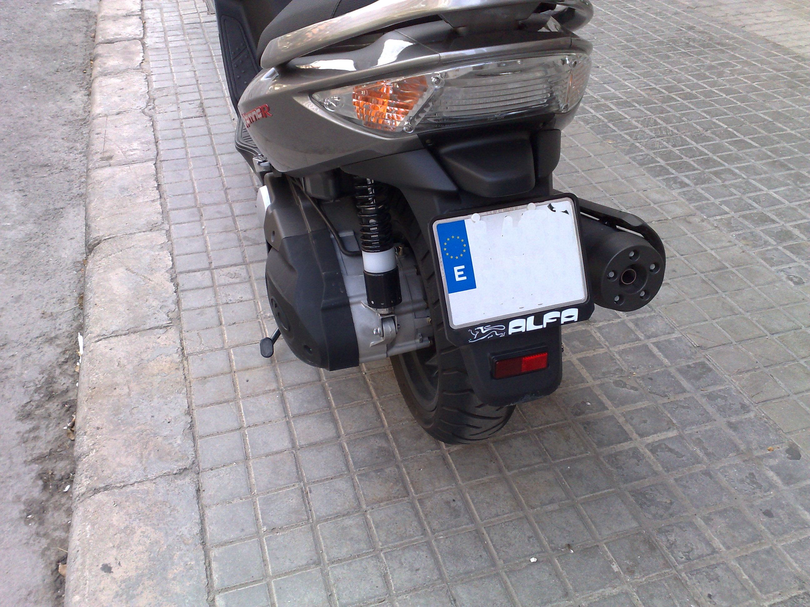

El tema de amortiwacion creo que es el puto flaco de nuestras motos ya que la parte trasera es un sistema muy antiwo de amortiwar la maquina (desde mi puto de vista)ay una Xciting tuneada en este foro que le han metido una amotiwador central y loe han quitado los dos traseros,cambiando a unos amortiwadores de calidad con gas a poder ser regulables pues mejjoraria mucho creo yo de la parte trasera.
De la parte delantera he visto en internet un kit especial para orquillas que costa de los retenes con sus valvulas especiales para la valvulina que te venden en el kit que es de renombre con eso se consigue un comportamiento mas deportivo y mejor agarre,no creo que cambiando toda la horquilla nueva o diferente se consigua mucho por que al fin y al cabo de dimensiones esta muy bien (muchas escuters quisieran tenerlas ) creo que la metedura de pata esta en la valvulina interna.
El recorrido de las mismas contra mas es mejor pero eso si todo ese recorrido bien controlado,la maquina que tenia antes se comportaba como si solo tuviera muelles dentro no retenia nada no se si es que son de aire o no me explico por que la valvulina no hacia nada .

kymcomoia Escribió: [Ver Mensaje]Hola : Pienso que un BRICO que podia solucionar el problema de nuestras "gordis" seria el cambiar los tapones de las barras de la suspension por otros con valvula de aire (o acoplar una valvula roscada a cada uno de los originales), despues acoplar a cada valvula un alargo de goma (son faciles de encontrar, ya que los camiones los llevan en las ruedas interiores para poderlas inflar) con sus acoples para que nos queden accesibles sin tener que desmontar el carenado. Luego cada uno va provando la presion que mas le gusta (sin pasar de 0,8 bar.) y teniendo en cuenta que cabe muy poco aire y ademas no tiene flexibilidad porque es acero y aluminio y no goma. Lo mas recomendable es una bomba manual y un medidor de presion bueno. S.B.R.

la mia tiene 850km la llevo puesta en el 4 y se hunde con demasiada facilidad
hace tope en los badenes y en las bandas de plastico.esas amarillas y negras.
el caballete pega en las entradas de casi cualquier garage por cierto alguna
vez ha sido yendo yo solo pero no es lo normal yo peso 105kg y mi mujer 75
dos pesos pesados jeje aaa esta toda de serie
