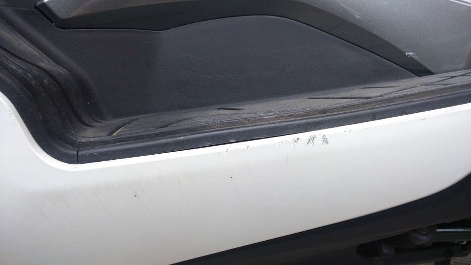

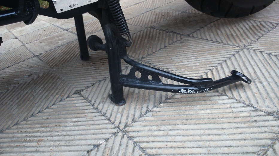

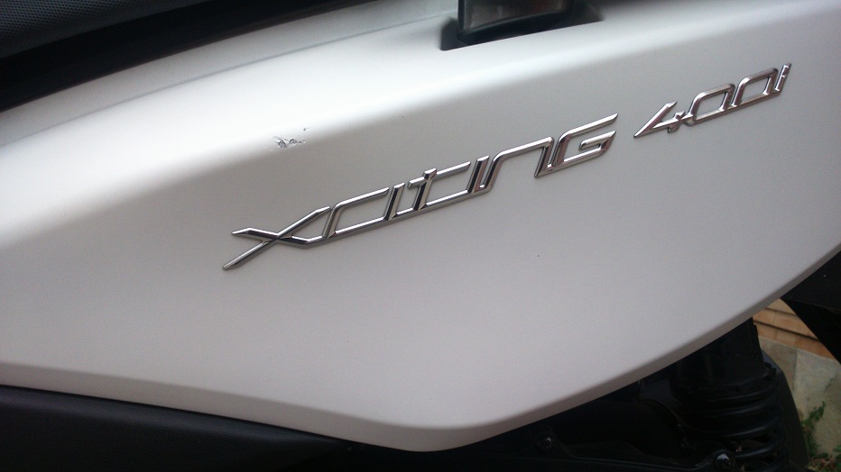

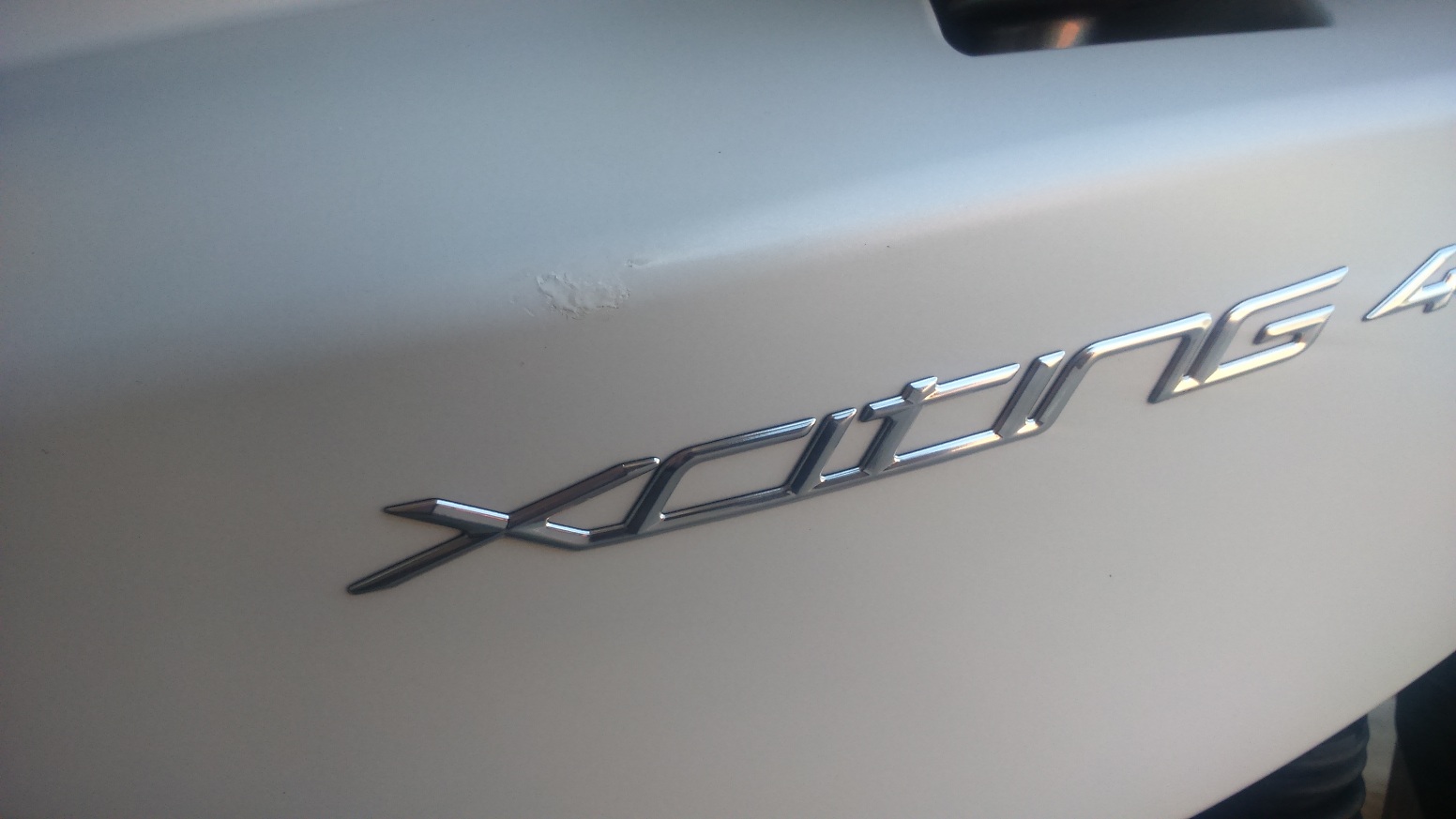

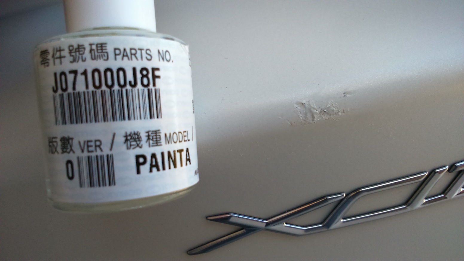

Hola, El tema es que tengo unos pequeños desperfectos en la moto, poco antes de navidad a algún.... no le parecía bien que las dos motos que teníamos aparcadas en la entrada de un pabellón deportivo estuviesen en posición vertical y decidió tumbarlas, en fin... Para empezar la carrocería, tengo engargada en un concesionario de Kymco una pintura de reparación y quería consultar si alguien lo ha usado antes para tener una idea.

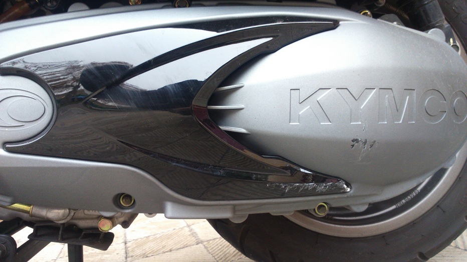

También en la zona del motor
En este caso la pieza negra cuesta unos 25 euros por lo que no merece la pena pintarla, la gris cuesta unos 65 esta si es mejor pintarla.
El caballete y la pata los pintaré con un spray negro
En general no se aprecian mucho las marcas.
Pero aunque poco para lo que podía haber sido esta marcada la cúpula, el retrovisor, la parte bajo los pies, el lateral bajo el asiento, las dos piezas del motor y el caballete.

Yo he usado la de color azul para mi Xciting 500 del 2005, que costó un poquito bastante que la trajeran porque parece que Kymco no vendia los botecitos de pintura antes... o eso me dijeron.
La cuestion es que yo que soy un poco bruto la apliqué un dia cualquiera, eso si, hacia poco que la habia limpiado un poco. Y de los 2 botecitos que compré tengo casi acabado uno! Pensé que no era tanto pero al final se ve que si...
El resultado final no es el óptimo, aunque tampoco me estuve yo a hacerle muchos mimos. El azul no se ve exactamente como el del resto de la pieza, supongo que por el paso del tiempo, que todo se decolora. Si la miras de un par o tres de metros no se nota apenas nada.

Pues yo si puedo ayudarte , hace años compre el bote a Kymco de pintura blanca para retoques, y bueno , el resultado depende de la maña y gracia de cada uno .
este es el hilo que hice http://www.xcitingclub.es/viewtopic.php?t=6448&highlight=

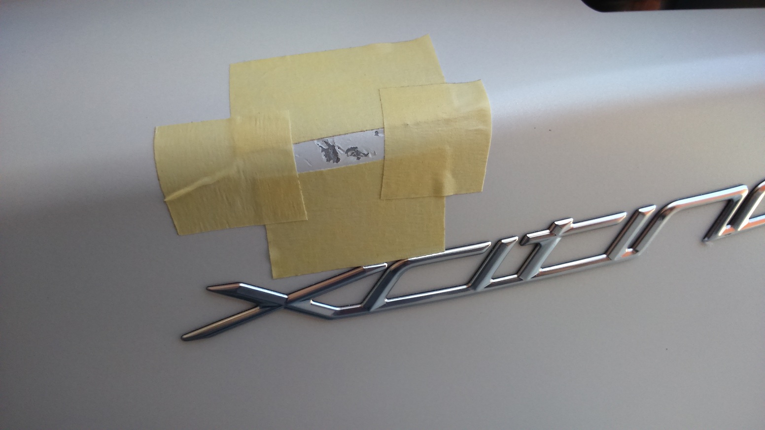

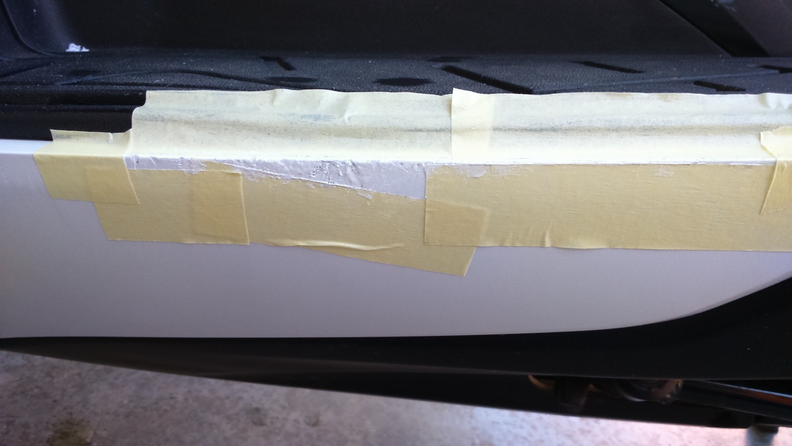

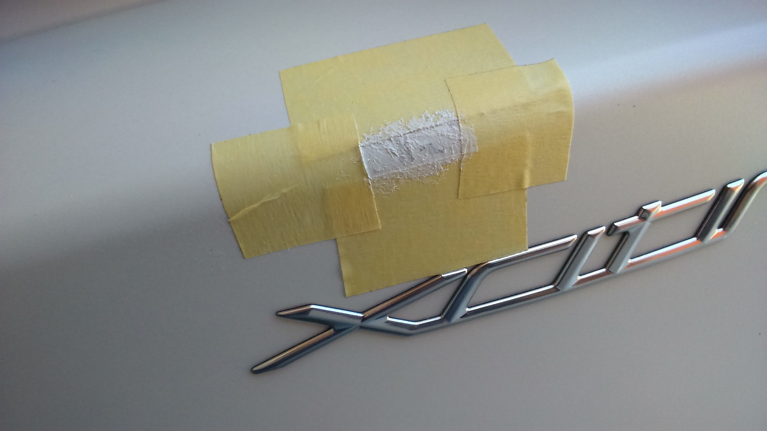

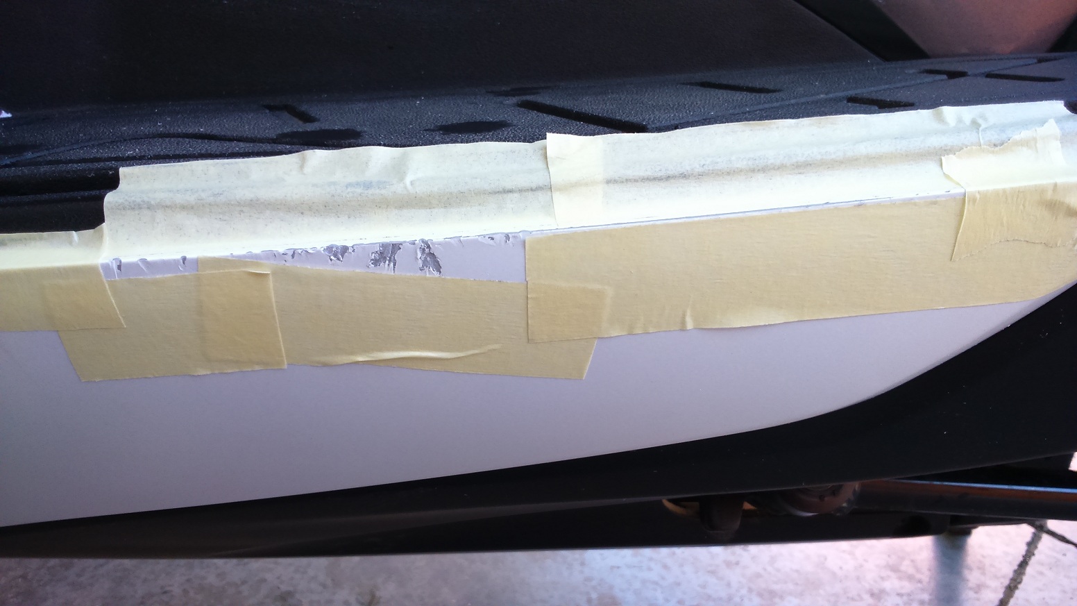

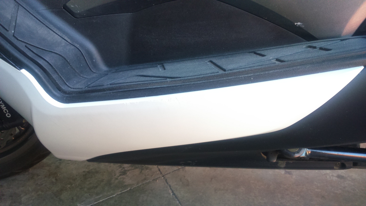

Por fin ha llegado el día en el que me he puesto manos a la obra.
En primer lugar he raspado y saneado un poco la zona y luego con cinta de carrocero he delimitado la parte de los arañazos.
Seguidamente he aplicado la pintura.
Transcurrido un tiempo he retirado la cinta de carrocero y el resultado no me ha convencido. Queda tapada la zona dañada y también el contorno, con lo que se deposita pintura dónde no es necesario.
Puesto que el primer intento no me ha convencido he limpiado la pintura y he comenzado de nuevo, en esta ocasión sin cinta de carrocero. La forma de operar ha sido depositar pintura sobre las partes afectadas con cuidado de no salirme y a la vez limpiar el sobrante con un paño. No lo he puesto todo de una vez, he aplicado un poco, dejado secar y otra vez a empezar, en tres veces.
Sin que quede para tiras cohetes el resultado ya me ha gustado más, a cierta distancia queda aceptable.
La duda que me queda es si raspando un poco con una lima de uñas o una lija muy suave quedaría mejor, de momento así está.
