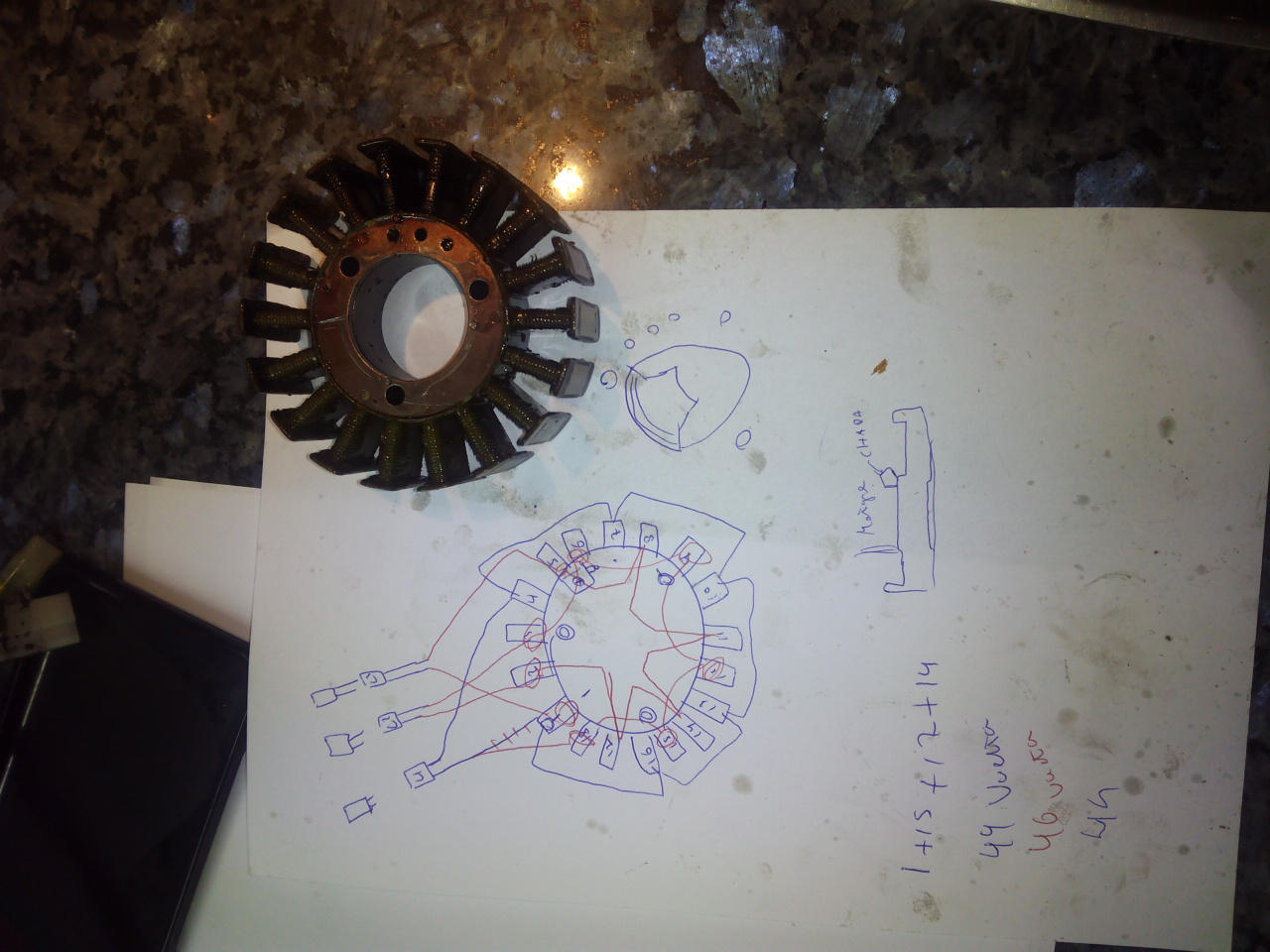

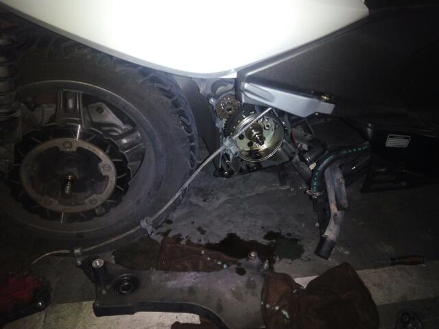

Pues al final me he decidido a hacer lo mas duro , pero creo que lo mas sensato.
Ahora esto ya no se suele hacer, pero en otros países con menos medios es lo habitual por falta de repuestos y sobre todo por economía.
Por ahora creo que lo difícil ya esta echo,
- 1 h y media para sacarlo de la moto
- 1 h y media para desbobinarlo y hacer el esquema del bobinado

davizgz Escribió: [Ver Mensaje]
Impresionante......    ya me declaro enganchado a este hilo , ya puedes irnos informando y mostrando el proceso ...
Mucha suerte y veo que sabes muy bien lo que haces y donde te metes ...

Prometo seguir informando , estos días lo dejare un poco de lado ya que estudio y trabajo, además voyva tener k pedir la resina por correo , a gente les an cobrado un huevo n l taller por cambiarlo, si la pieza cuesta 100€, aceite y refrigerante 15 €, y yo con un maletín de esos de herramienta siendo la primera vez que lo hago en 2 horas y media sin medios en el garaje,te aseguro que lo monto y desmonto , como puedes clavar 300 y pico euros,,,

difus_27.gif  difus_27.gif  difus_27.gif  difus_27.gif  brutal el trabajo conozco un poco el tema lo estudie en su dia y lo he trabajado un poco y chico como te salga bien el bobinado es de masterclass adelante con ello estoy intrigado de ver como resulta y sin bobinadora impresionante  ¡¡¡uffffffffffffffff!!!  Image  Image  Image

Parece complicado sacarlo pero de verdad que no es tanto, l amortiguador no hace falta quitarlo como había leído por ahí, se quita la pinza de freno y ya deja, el tubo de escape solo l silenciador, con aflojar las 2 tuercas donde va agarrado l escape es suficiente para poderlo girar y así no hace falta soltar la sonda lamda.
Lo mas complicado es quitar la tuerca de la rueda para sacar el basculante, ya k va dura de cojines y la rueda gira pero metiendo una barra dentro de la rueda con cuidado de no tocar el disco no hay ningún problema.
Es engorroso sacar l aceite pero por lo demás el refrigerante es una chorrada
