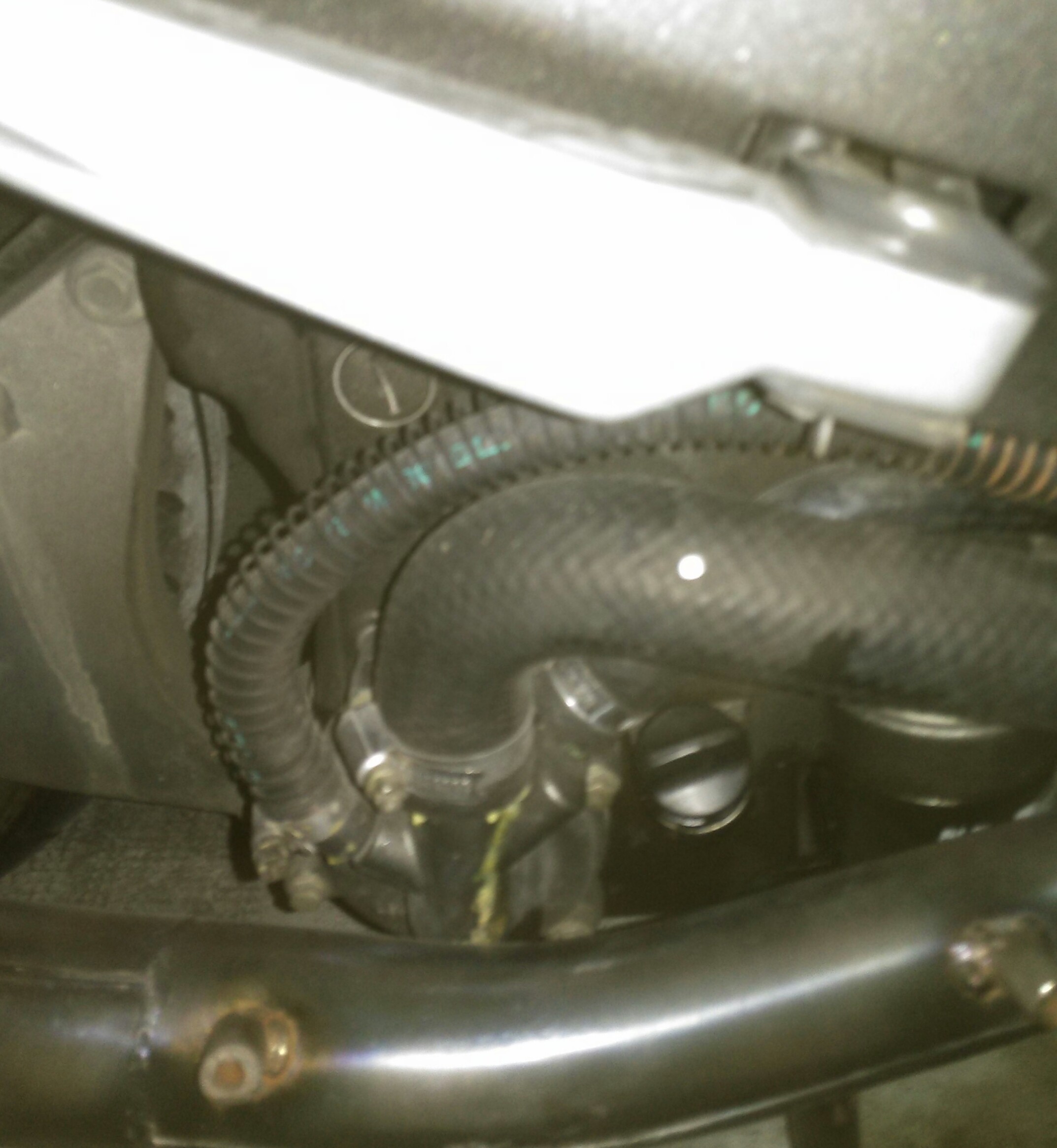

Pues si no estoy equivocado(la mia tambien a resudada)eso(al menos en mi caso)es la bomba del agua-tubo que le viene de arriba,pero vaya resudar de ahi a mancharteeeeee,pues hay una gran dif

puede ser el sobrante de la gasolina
espero que sea eso y no te de mas problemas

Eso no es gasolina,si es la bomba de agua,eso es una pasta que le ponen a los tubos para sellarlos=no pierdan,yo cuando lo vi en la mia lo toque y es una pasta y no huele a nada,pero como digo la mia solo supura de ahi a como comentas que te mancha la llanta pues hay una dif

No hace falta sacar el aceite para eso, lo sillas bien con nural y listo, no eres el primero que le pasa. Hay bricos por el foro.

Le he pasado un papel para limpiar todo y ver si realmente me tira por hay solo se q esa zona esta brillante de aceite despues de limpiarla
Me da cosa sellarlo luego a ver quien lo quita en caso de averia

Pues eso compi es del pasacables,por el foro motor-mecanica hay post que hablan de esto y jodido porque para repararlo hay que cambiar la junta,si no lo que te comenta-pasa toni tower de poner un sallador y a correr
