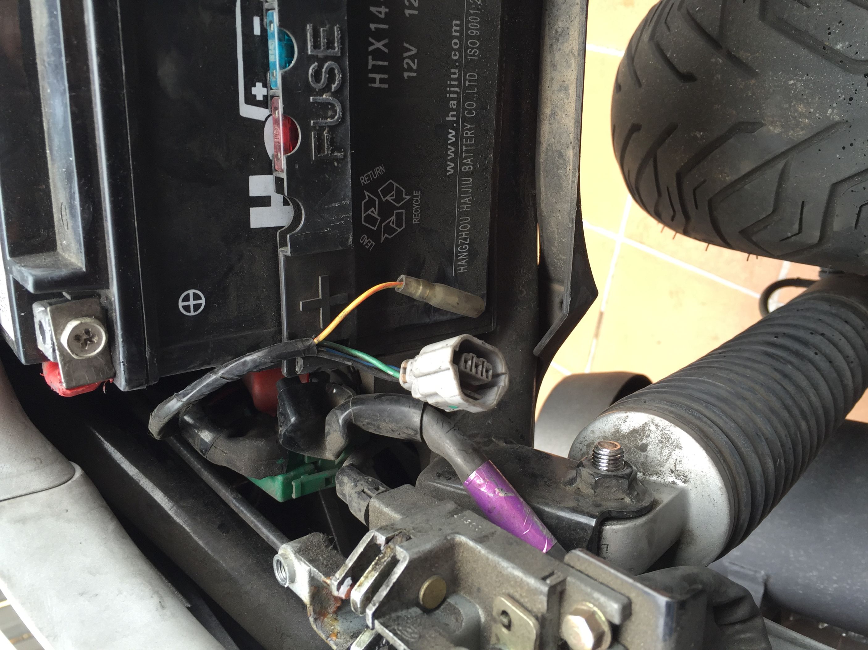

De entrada y como consejo por las foto en vertical si estan hechas en vertical que si cuesta un monton verlas o sea hay que girar el pescuezo o girar el monitor ;-) :roll: :cool:
por lo de que son pues compi,me acabas de pillar,pero asi a bote pronto se ve alguna conexion por ahi donde puedan ir :?: haber si va a ser alguna alarma que llevase montada y la han sacado y te han dejado ahi esos cables
Haber si algun compi le suena de algo

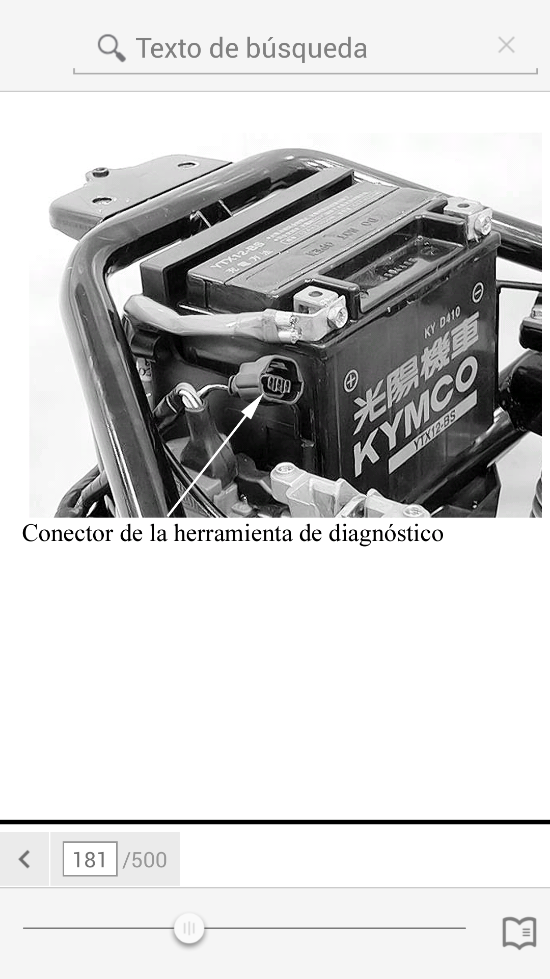

Si no en la pagina pricipal del foro "portal" abajo de todo esta-tienes el manual,mira haber
ya diras el "que"
ya diras el "que"

Y si no recuerdo mal de ese conector con 3 cables, uno es 12v +, otro es masa 12v-, y el tercero es el que se conecta entre ordenador de diagnosis y uce.
