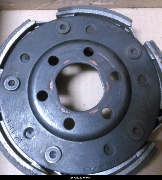

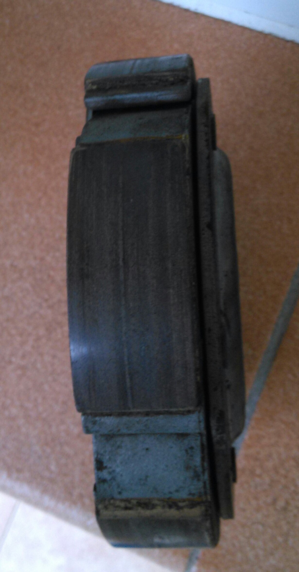

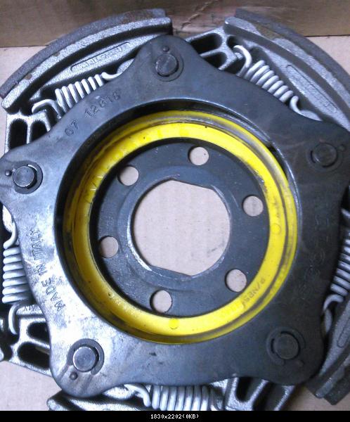

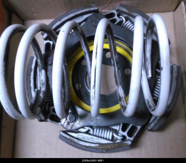

Pues como sabeis compre el embrague malossi per hasta ahora no lo habia montado,la gordi ya lleva casi 36000kms con el original y ya toca....,tiene todavia pastilla-ferodo pero ya se veia de un color....,asi que en vez de forrar zapatas,compre de segundamano embrague(como ya sabeis a un compi del foro)
Poseso ya lo he montado y probado,aporto mis conclusiones-como me va-resulta o sea decir el "que",pues decir que :difus_good :difus_24
Va mucho mas suave que el original en todos los sentidos,en salida en parado no se ganan rpm extras como he leido,al menos en mi caso=en mi gordi,al contario sale a las mismas rpm que antes pero con mucha mas suavidad,y en carretera abierta se nota mas suave en general,yo con el original una cosa que no taba es que era muy duro-tosco sobre todo al cortar y desembragarse al darle otra vez actuaba muy duro-tosco,y en salida en parado idem se notaba mas...ademas que se notaba como hacia ruido y esos bramidos de elefante famosos,en este,todavia es nuevo ya lo se,pero no se nota nada de ruido y ademas como digo se nota al sali mas suave que el original
Asi que por lo que a mi respecta :difus_good :difus_victory
Unas fotos del embrague malossi

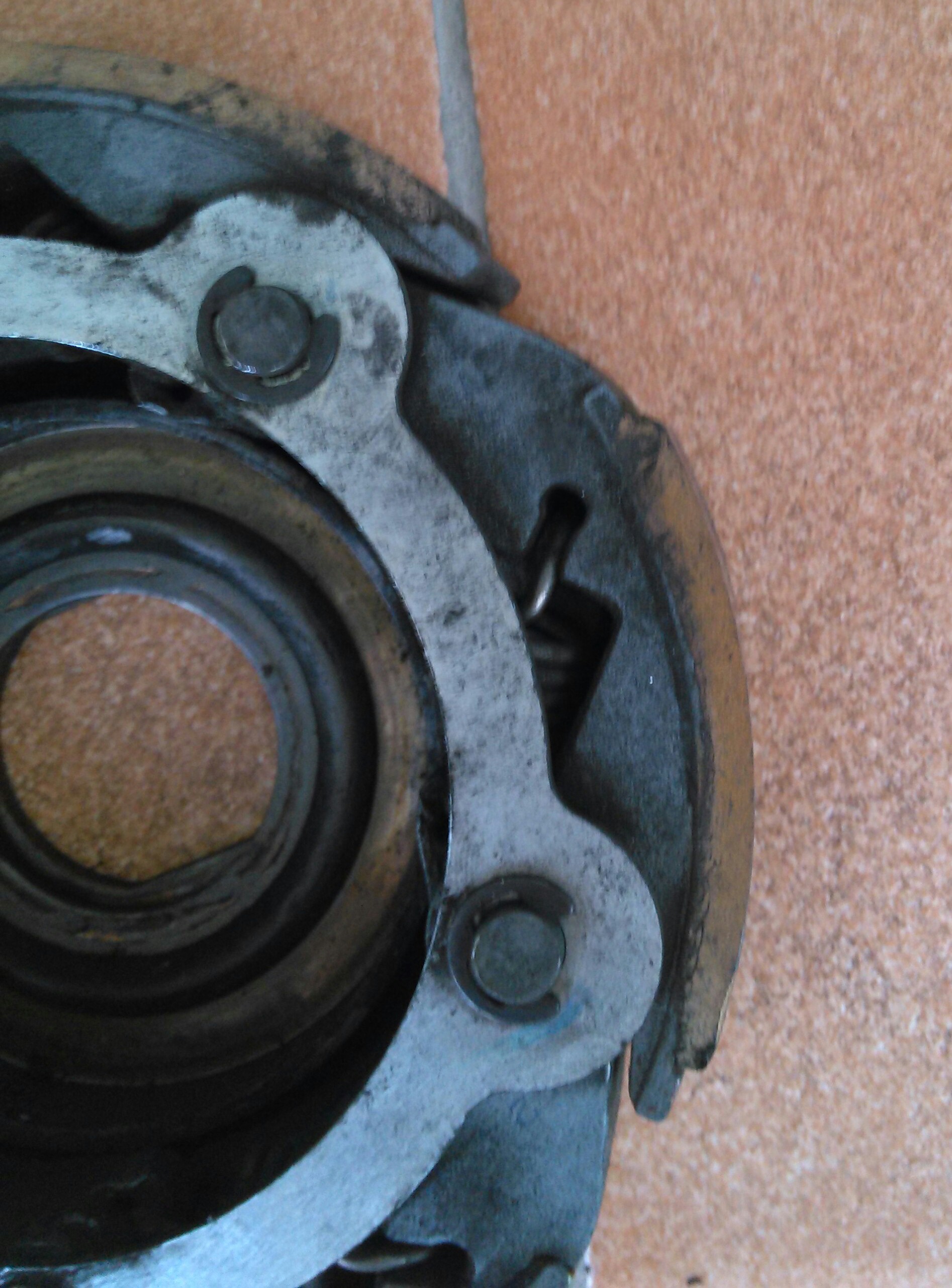

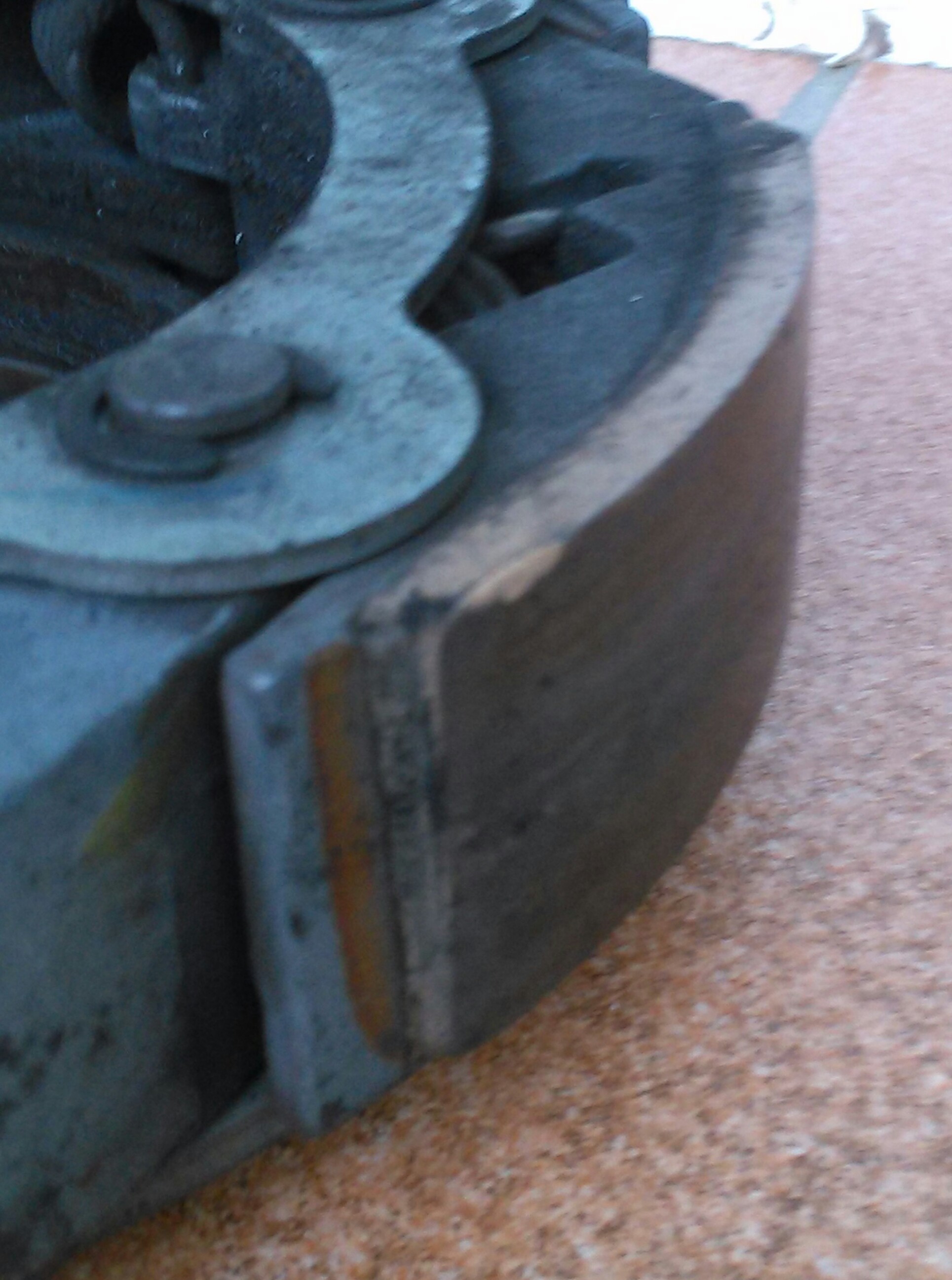

Unas fotos del embrague original,como digo con 36000kms

Gracias por las fotos y tus conclusiones Jim.
El de serie aun tiene buena pinta para llevar esos km.
Si haber ferodo-zapata todavia tenia para....el tuercas me lo dijo uf pues no te queda embrague ni na todavia,pero la verdad que lo tocas y es todo liso y parace ya cristalizada esa zapata-ferodo,ya tenia en mente sacar el original y forrarlo,pero como me salio-encontre este malossi bien de precio pues no me lo pense
El original voy a forrar zapatas-ferodos y lo guardo por si.....
