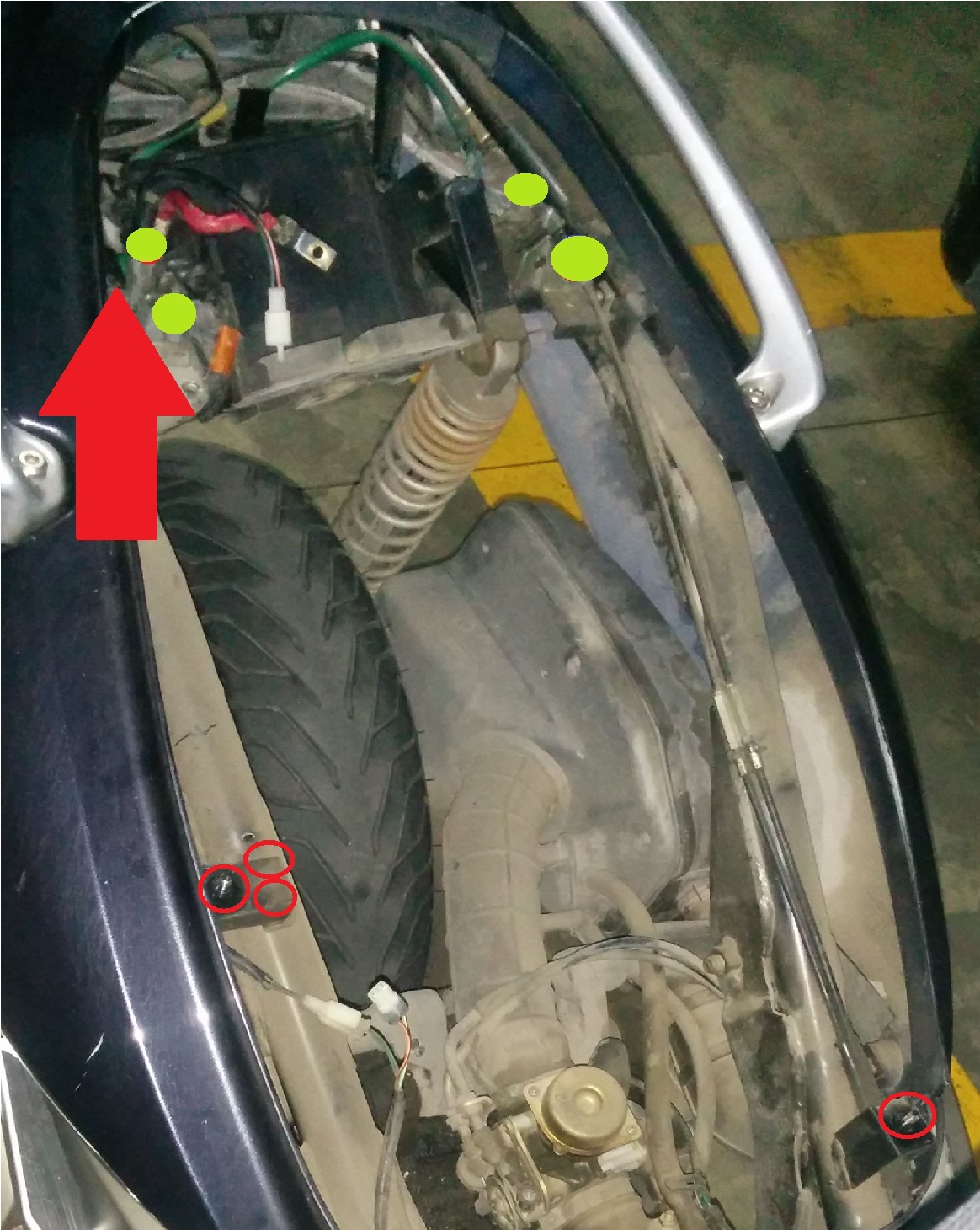

Algo raro le pasaba al cierre de mi baúl y muchas veces no detectaba que estaba cerrado y me vaciaba la batería. En un principio quité la luz de dentro, pero el testigo del baúl abierto también me la ha jugado alguna vez.
Me cambiaron el cierre, y con el tiempo ha vuelto a pasar, así que ayer me puse manos a la obra y anulé el circuito que detecta que te lo dejas abierto.
Hay que desmontar el baúl (se quitan los tornillos que caen en los círculos verdes, y las tuercas que caen en los círculos rojos) para poder acceder al cable en cuestión. Si vemos que no tenemos sitio se desmonta el soporte de la batería tal y como he hecho (hay una rosca en la base y otra en el frontal).
El cable que tenemos que buscar está, mirando la moto de frente, en el lado izquierdo, donde la flecha roja:

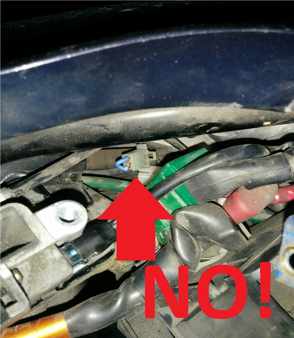

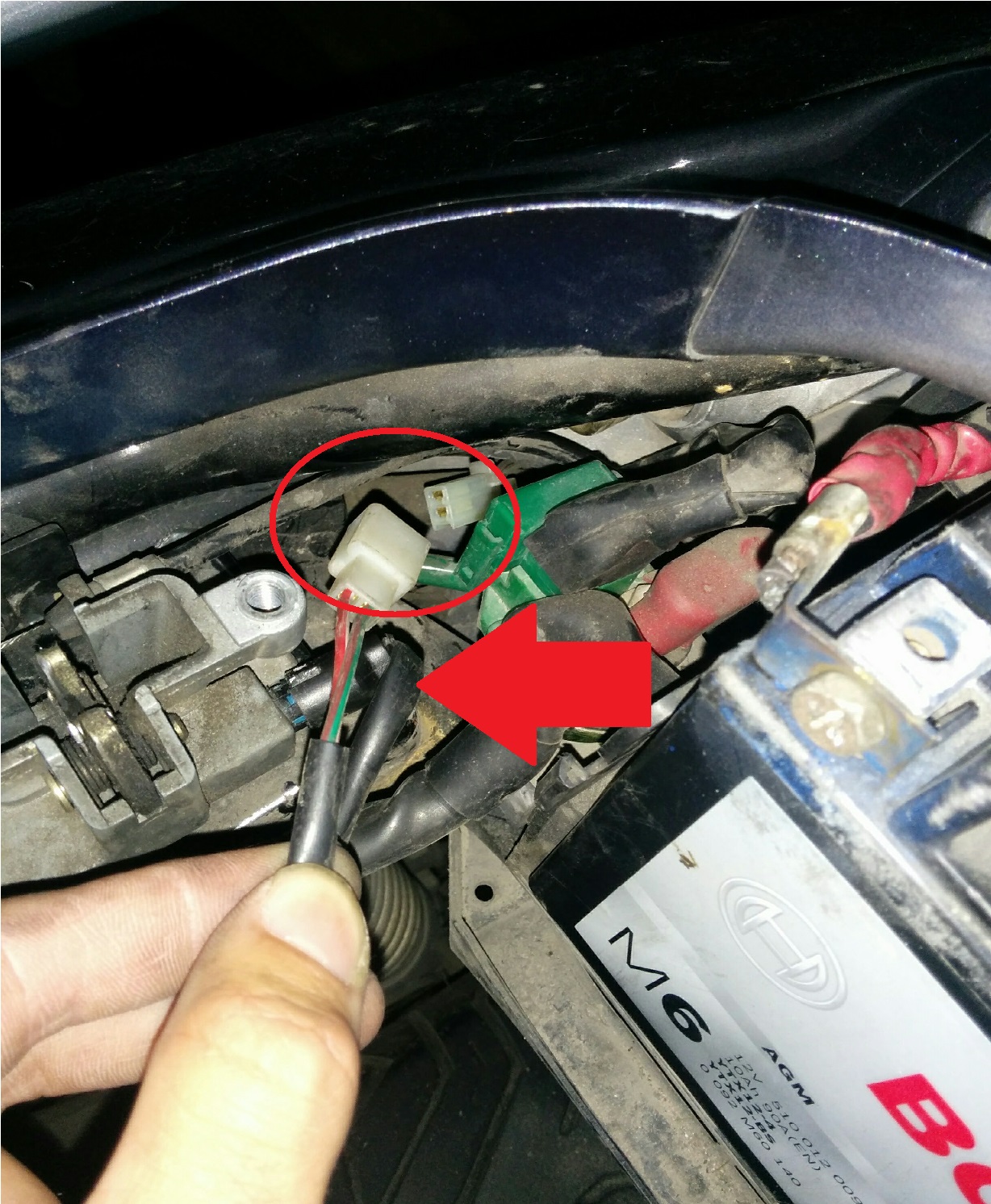

Solo queda buscar el cable negro que sale del cierre del maletero (marcado con la flecha) y desconectamos el conector marcado con el circulo rojo:
Así de simple. En un principio creía que habría que puentearlo para que "detectase que el maletero está cerrado", pero no, hay que dejarlo sin conectar:
Espero que a alguien más le sirva

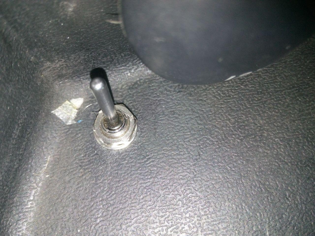

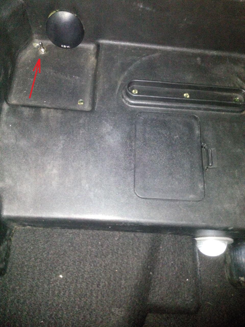

Es un problema genérico, no de falso contactos, surge del uso habitual de abrir y cerrar al producirse desgaste en una pieza de la cerradura.
Yo lo he soluccionado poniendo un fusible aereo en la clema que dice Tulkas y luego un interruptor en la clema del plafón.

Buen trabajo Palmario . Así evitarás que se descargue la batería por esa causa .
