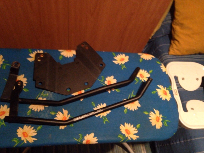

Como puedes ver a la base va la parte plana de la barra y ahi veras que va cogida con tornillo allen,y la otra parte de la barra la que lleva forma esa va a los amortiguadores,eso si en la parte de la base al cogerla a la moto va cogida por los tornillos del asa trasera,pues bien ahi te tienen que haber dado unos casquillos que sirven de grueso entre la pletina y el asa y por ahi va el tornillo,y tambien los tornillos mas largos sino los que lleva=trae en el asa no te sirven son cortos

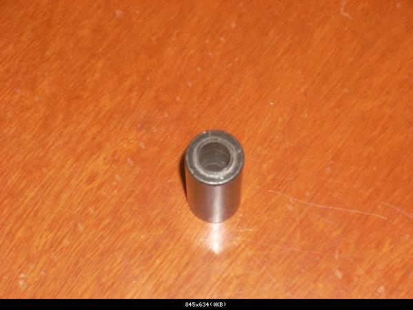

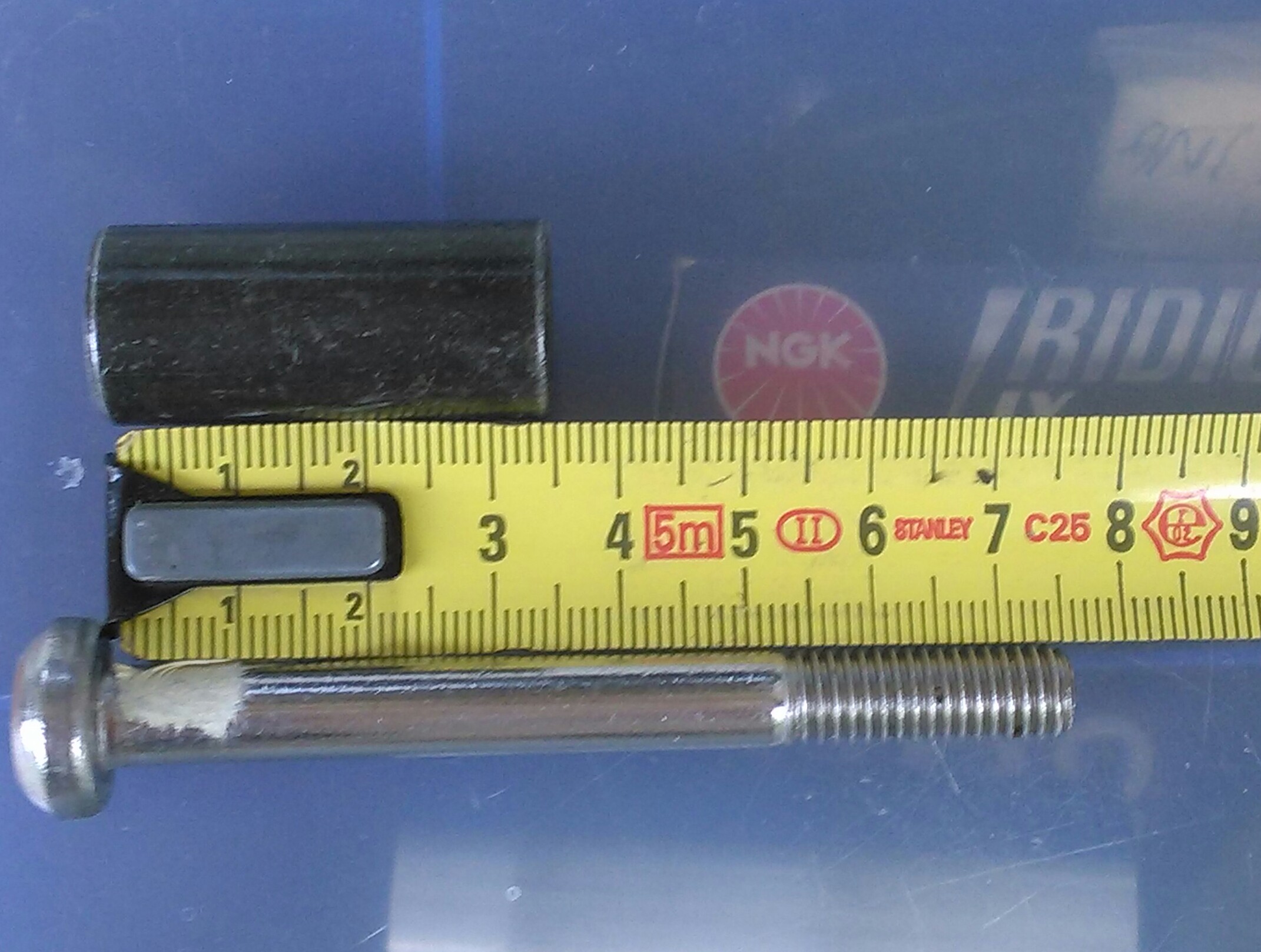

El tornillo es el original del asa trasera,el que va a la base=estructura de hierro ahora no lo he sacado ya que hay que sacar todo, pero vaya a esa medida le sumas el casquillo y esa es la medida 11cms,como ves el casquillo hace 35mm y el tornillo 75mm

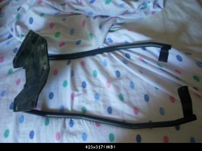

Pues por lo que me preguntaste por telefono de bases de maleta hay dos tipo la monolock(que es como la yo llevo) y la monokey
