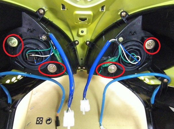

Hola,
Finalmente he podido ajustar la altura de los faros. Aunque es un poco farragoso, NO HACE FALTA SACAR EL FRONTAL.
El ajuste se hace por los tornillos marcados en rojo en la foto de abajo, que corresponde al interior del frontal (con una llave de vaso del 8mm). De los 4 que hay yo sólo he tocado los de arriba y el faro sube y baja (apretando o soltando, respectivamente).
Para hacer la operación no hace falta sacar el frontal ya que se puede meter la mano por DEBAJO del frontal con una cierta facilidad. Hay que localizar con los dedos los tornillos en cuestión y meter la llave "a ojo". Pero se hace fácil.
Espero que os sea de utilidad.
Un saludo a todos.

Gracias por el aporte Ramon  ,veo que es igual que en la 500,haber que tal te va ahora que las has regulado

Muy buen aporte, mejor si no es necesario sacar el frontal, de tener que hacerlo tampoco es complicado.
http://www.xcitingclub.es/viewtopic.php?p=262986
En este manual de taller esta todo detallado.

Gran detalle al aportar fotos. Gracias
