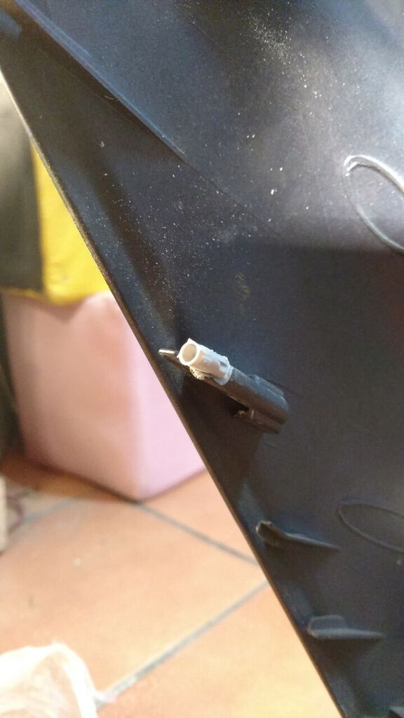

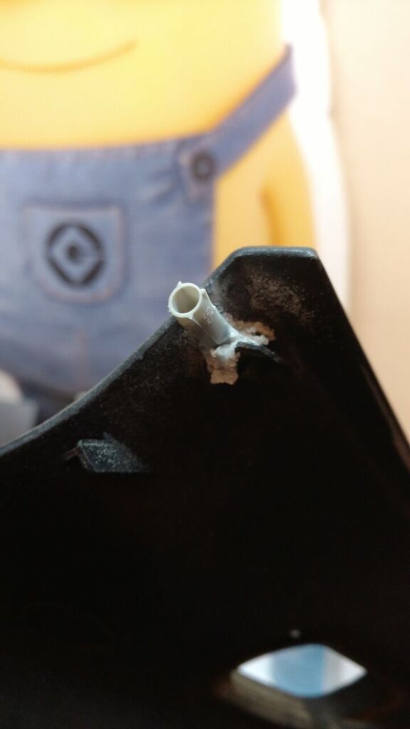

Hola amigos, les queria contar que hoy he sacado el frontal para cambiar la luz delantera por una de LED CREE y note que los soportes/agarres de los tornillos del carenado estaban todos partidos, no se como hacia para quedarse en su lugar!...
como llevarla a un especialista me significa quedarme sin moto varios dias y no es lo que quiero, investigue un poco y procedi a hacerle un arreglo casero, al menos hasta que aguante y ahi lo llevare a un especialista.
La salucion fue "soldar" tarugos plasticos al carenado. Esta soldadura la hice con pegamento instantaneo+bicarbonato de sodio, lo que genera una reaccion quimica y se genera una soldadura.
Les dejo fotos de como es el proceso y el antes y despues de las luces.

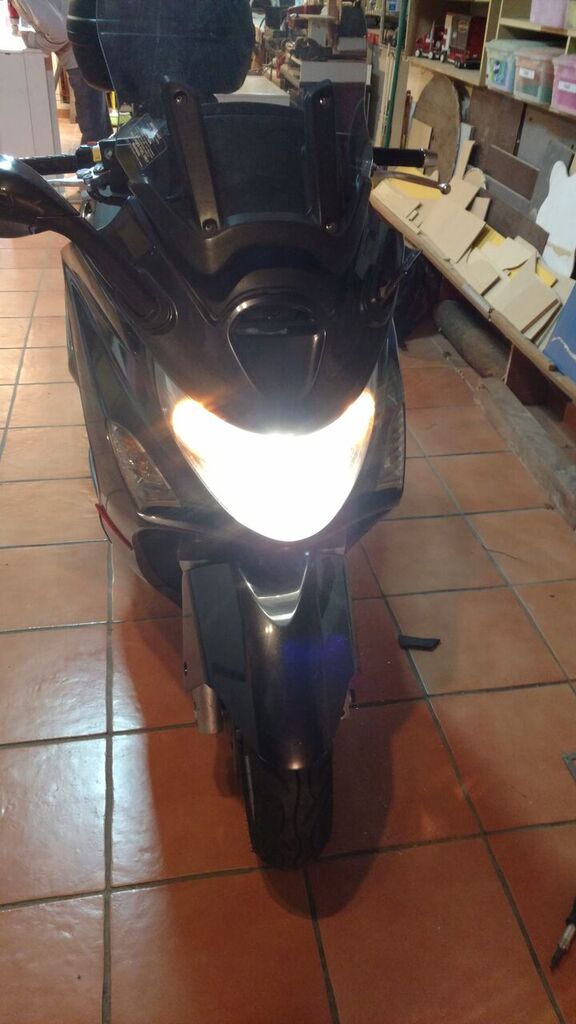

Asi quedaron las luces
iluminan mucho!

Te han quedado de PM esas luces de led . Yo tambien llevo en posición led de 9 placas y brillan muchisimo .

Jim, la lampara que he puesto es una LED CREE, pero no se mas especificaciones que esas, porque otro colega compró un par y yo le compre una a el.
Respecto a los TACOS o TARUGOS, y la reaccion quimica es lo siguiente:
- cualquier pegamento instantaneo que tenga metacrilato (o algo asi) sirve, en argentina hay uno que se llama LA GOTITA, pero existen otros tambien, si es en GEL, mejor porque da un poco mas de margen ya que tarda mas en secar.
- el bicarbonato de sodio, estimo que es lo mismo alli que aca.. es un polvo blanco, tambien creo que se llaman sales digestivas o algo asi.
El procesi sirve para soldar piezas plasticas, cualquier sea. Si tienes un plastico que se ha partido en dos.. primero los unes con el pegamento... una vez pegados y "firmes" debes calar una canaletita con un dremel y rellenar esa canaleta con el pegamento y tirarle el bicarbonato... acto seguido.. pasas el dedo para que penetre y eso se secará instantaneamente (incluso se calienta un poco por la reaccion).
Eso genera la soldadura plastica.. luego puedes pulir un poco y si es necesario pintar.
Yo he pegado los tacos al carenado en primer lugar.. luego hice la canaletao guia y ahi rellene con pegamento y el bicarbonato.. ha quedao muy bien.
Ya con la moto armada, puedo decir que los tacos han resistido bien el armado y correspondiente atornillado. No ajuste en exceso, pero todo quedo firme.
Cualquier duda que tengan o quieran saber si algo se puede arreglar con ese metodo, me avisan...
