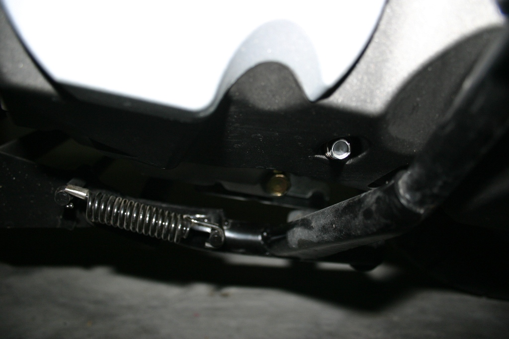

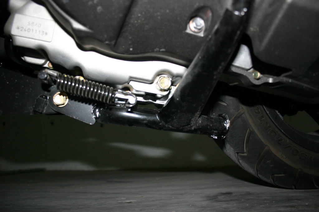

Voy a poner unas fotos del maldito tornillo a ver si alguien me puede confirmar que por aquí se drena el carter

Pues aunque lo parece... no te lo puedo asegurar
Ya sabes que yo de mecanica... lo que leo
Porque no pasas por un conce y preguntas a ver si te confirman que es o no ese??

Compañero se puede drenar el aceite por 2 lados distintos... ,,por el lateral como indicas y el que esta por debajo,,,yo siempre he optado por este tornillo porque 1 me parece que es el que esta "mas bajo" (no se queda nada de aceite al drenar) y 2 porque a la vez limpio el filtro "dedal" de mayas que lleva...yo que tu le cambiaria la junta de ese drenaje lateral y no lo tocaria mas,,en los sucesivos cambios que tuviera que hacer solo lo drenaria por el tornillo de abajo ,que suele traer (al menos en todos los cambios que he hechos en otras motos y modelos) una junta de goma que queda bastante estanca y que no suele dar problemas.....
saludos..
atesxciting
Mensajes: 1991
Ubicación: la coruña
 Re: Cambio De Aceite
estoy con lolo yo en la 250 asi lo hacia, le cambiaba el aceite por el tornillo de bajo y ese lateral ni lo tocaba.
