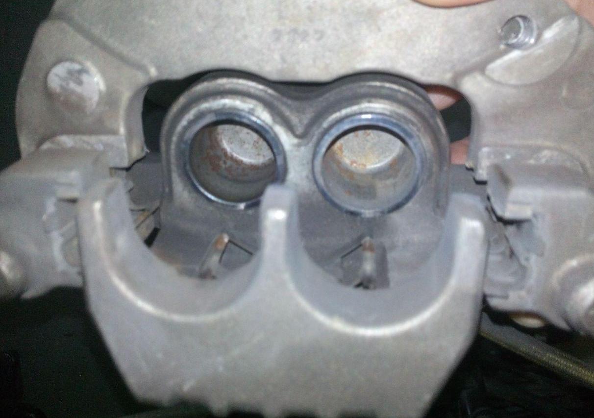

 ROSAMIENTO TRASERO
Hola colegas, a ver si pueden hecharme una mano...
Estoy sientiendo un rozamiento en la rueda trasera, solo cuando voy lento es un grrr, grrr grrr....
Y al frenar con el freno trasero.. los ultimos metros de frenada se siente GRRRR mas fuerte....
Las pastillas se revisaron hace poco y estaban nuevas... que puede pasar? se habra soltado algo? piston de freno? pastillas corridas?
No entiendo mucho, pero quiero hacer una revision yo... que es lo que puedo mirar en el disco trasero?

Compi has mirado las zapatas del embrague y la campana  es una cosa que hay que mirar ya que cuando frenas con el trasero aparte de frenar con el disco de freno tambien actua el embrague,y puede ser ese el ruido

Has probado con la moto subida en el caballete y moviendo la rueda con la mano a ver sí localizas el ruido? Pueden ser los rodamientos.

solucionado (por el momento) compañeros.. Segun el mecanico estaba mal armado el piston de freno. Lo acomodo y por ahora anda bien

Mal armado! alguién lo montó mal?
Sí el pistón se te queda fuera, como dices te suena grrr del roce de las pastillas dependiendo del alabeo del disco, pero al frenar no tiene que hacer ese ruido

Coincido con lo que dice tu mecanico, a mí me pasaba lo mismo.

Mal armado a que te refieres  ,porque si es que estaba mal montado ya es la segunda cosa en pocos dias que nos comentas que habian montado mal,esto del piston de freno lo veo muy raro

Yo también lo veo bastante raro, porque mira que es difícil que se descoloque un bombín de la pinza, otra cosa es que la pinza estuviese suelta.
