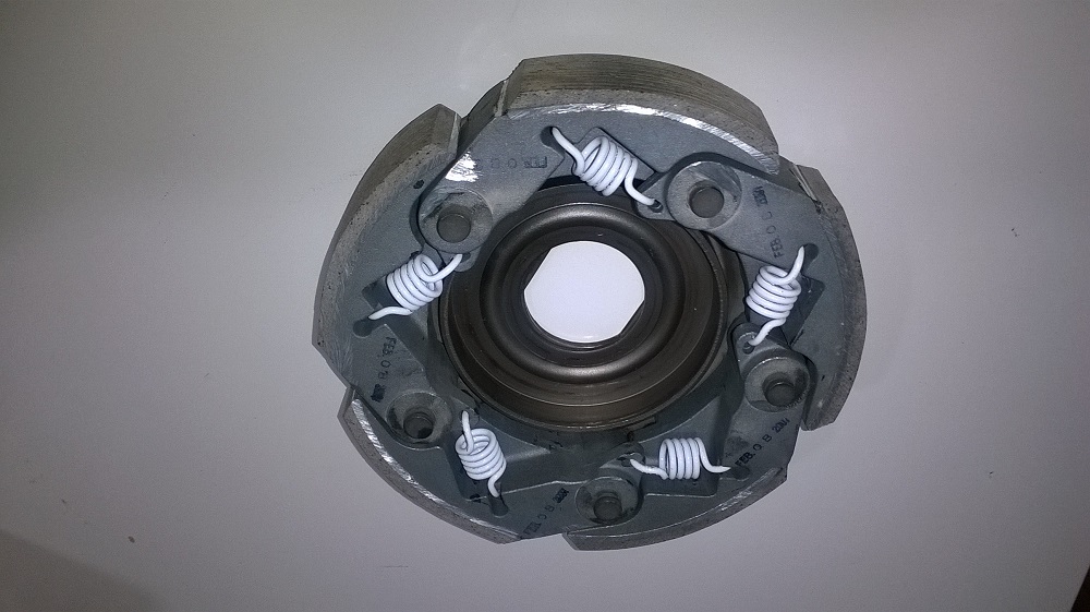

Pues haber pregunta,eso me imagino que lo notais subida sobre el caballete central no :?: o si la moto toca suelo notas que quiere moverse :?:
Por otro lado deduzco por lo que comentas que si se mueve es porque se queda embragado,hombre subida sobre el caballete algo de inercia a moverse tiene,tambien logico la correa esta girando,a veces pasa idem con las motos de marchas al subirlas sobre el caballete trasero,pero ya te digo que se mueve un pelin de ahi a lo que tal vez comentas de que se "mueve",deduzco que dices que gira rapido
Haber si el muelle del embrague se te a quedado "pillado"=clavado pues igual compi....,es ese el muelle que te comenta e "tuercas" :?:
Yo por lo que comentas no me suena nada por aqui,haber si algun compi a tenido idem problema
Ya diras el "que"

Pregunta no notas que este revolucionada :?: o sea mas alta de vueltas :?: es que para moverse en parado y la moto tocando suelo tiene que tener fuerza,si no noatas que este alta de rpm,sera el embrague,pero vaya me tiene :cool: :cool:
Es facil que sea el muelle o....,es desmontar y ver que todo actue :difus_24 :difus_good

Hola...,pues ayer hablando con un compi que tiene un Honda Sh 300,resulta que me comento que cambio el embrague y al montarlo lo monto mejor dicho lo apreto a mano,a los pocos dias yendo con la mujer dice ostia que ruido mas raro y al parar la moto se le movia o sea tenia que mantenerla frenada si no se movia y eso que iba con dos,bueno la sube al caballete y la rueda que gira sin parar,bueno se va para casa y ayer me lo comento y le dije "bicho" que eso tiene su par de apriete y a mano ....
Bueno a lo que voy me acorde de este post,compi no te habra pasado a ti idem :?:
