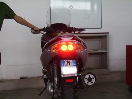

Resultado:

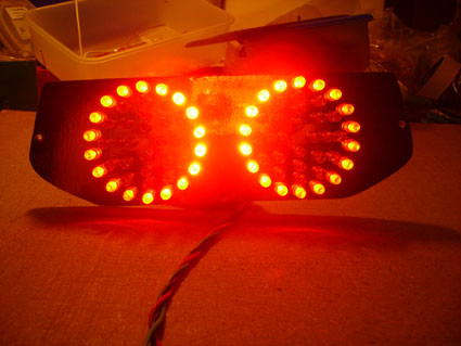

Pruebas:
Image  Image

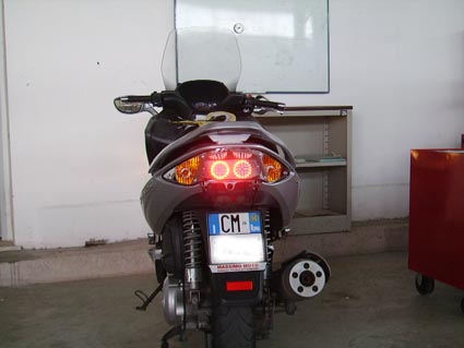

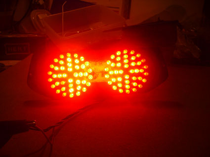

Tras un par de semanas con las luces traseras montadas todo perfecto ,decir que es un producto de calidad fáciles de montar uno mismo y alumbran mucho mas que los originales tanto en posición como frenando, os aseguro que el que va detrás no va a decir" es que no te vi frenar " Shocked

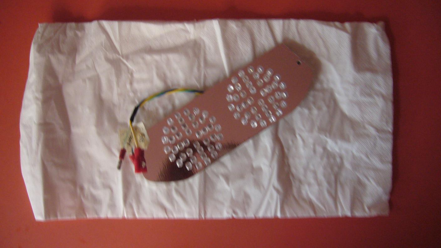

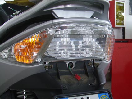

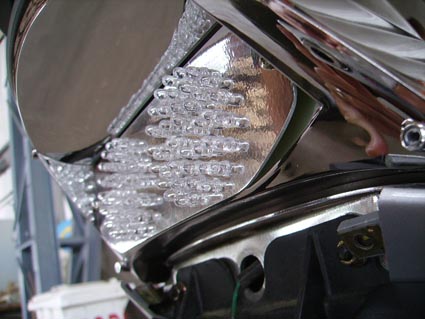

-Las luces vienen asi
parte delantera
parte trasera

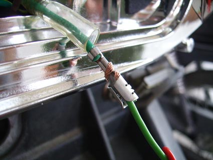

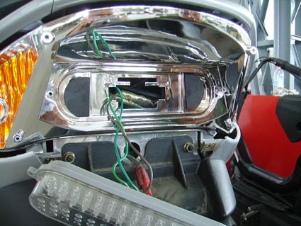

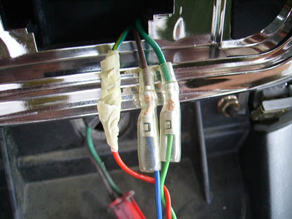

el montaje es muy sencillo son tres cables MASA-POSICION Y FRENO (ya vienen identificados puede suceder que posicion y freno no coincidan y haya que intercalarlos como fue en mi caso.)
finalmente queda asi:
MASA------------VERDE
POSICION---------AMARILLO-VERDE
FRENO------------MARRON
IMPORTANTE----Se conserva la instalación original por si un dia se decide quitar)

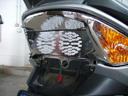

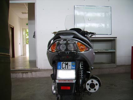

Asi queda colocado:
 Image  Image  Image  Image

yo hice de conejillo de indias como sabéis y doy el visto bueno a la operación para quien se anime a ponerlos tanto por calidad como estética ,cualquier duda aquí me tenéis.

muy de cerca no es fácil sacar la foto por las formas que hace el faro
 Image  Image
