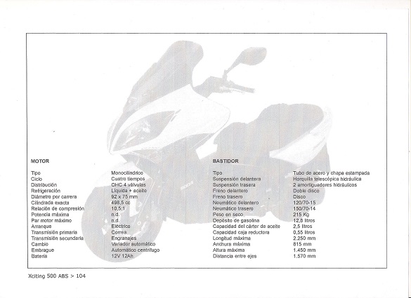

Como se mide el aceite? Con la varilla enroscada o sin enroscar?
Asunto: Re: Duda Sobre Aceite De La Xciting
+1
Por cierto Sergio comentas que has leido que entran 2.5litros,es algo menos,ademas como consejo no heches todooooooo el aceite de golpe,cambia filtro y tal y le rellenas sobre 1.5litros y enchegas que se mueva por el motor,entonces rellena hasta casi los 2litros,hazle unos kms y revisa el nivel y rellena hasta lo que te haga falta,si hechas todo el aceite de golpe vigila porque podria rebosarte
