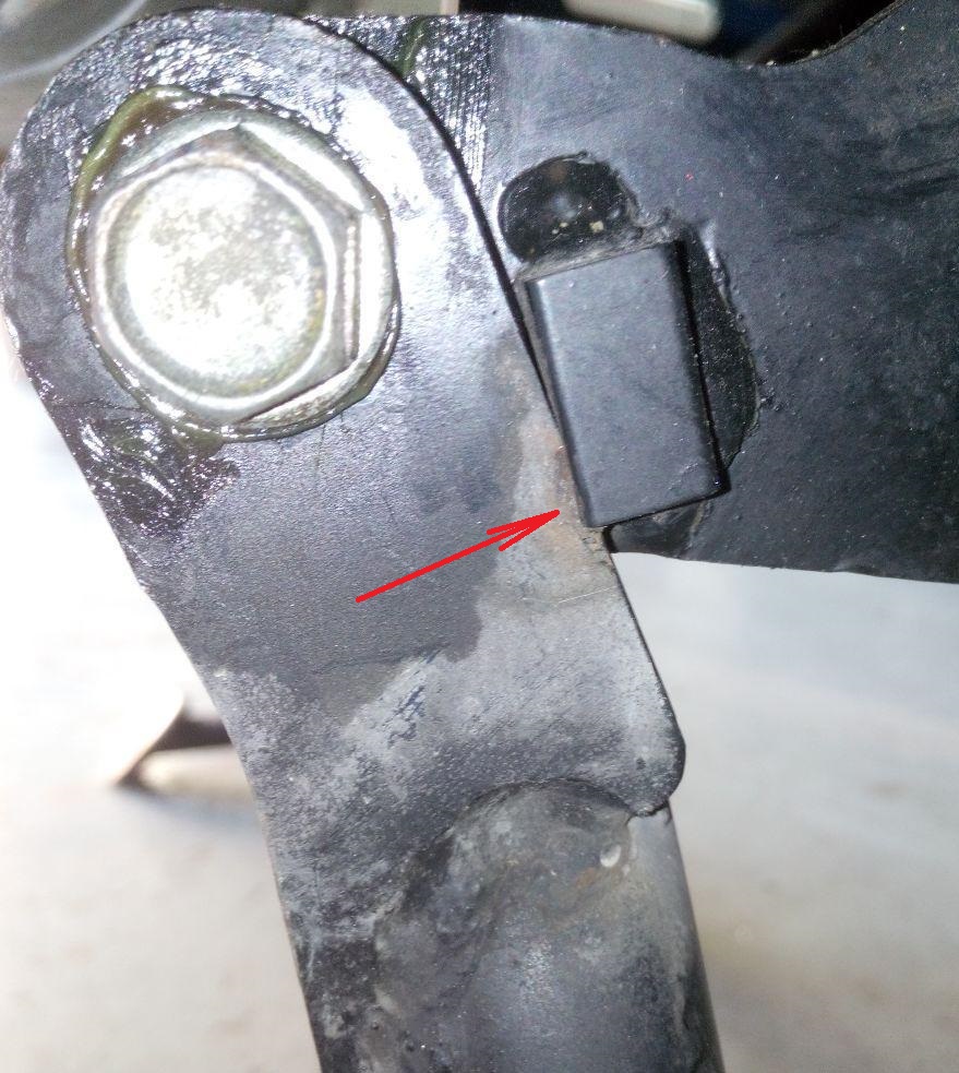

Sí alguien se apoya, es más fácil que la tire con la pata de cabra que con el caballete indiferentemente de la rueda que esté apoyada en ese momento.
He probado poniendo un pack de 6 botellas de refresco de dos litros en la parte final del portabultos trasero y se ha quedado con las dos ruedas en el aire.
De todas maneras dale un vistazo al apoyo del caballete para ver si está muy desgastado.

En la foto publicada por Palmario, se vé, que el caballete ha sido soldado-reparado, si en el tuyo alguna vez ha sido reparado (el mio lo fué) tal vez haya sido cambiado el centro de equilibrio de la moto por desplazamiento del caballete en sí.
Compruebalo.

palmario
Registrado: Junio 2016
Mensajes: 645
 Re: Al Poner Peso En La Maleta La Moto Se Queda En El Aire
 Soldado-reparado por?
