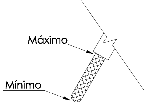

por otra parte mire el aceite y la varilla desenroscada no tiene un min y max, tiene un spacio de un centimetro son varias x, cual es nivel correcto arriba del todo de las x en ese poco trozo, no he tenido tiempo de pasar por el taller y es una duda que tengo

De lo del agua no te puedo decir nada, a mi de momento las veces que me ha dado por mirar estaba bien de nivel, de lo del aceite si que te puedo indicar.
Como bien dices el nivel debe estar entre la punta de la varilla que es el minimo y la parte de la varilla que ya se hace totalmente cilindrica y lisa.
