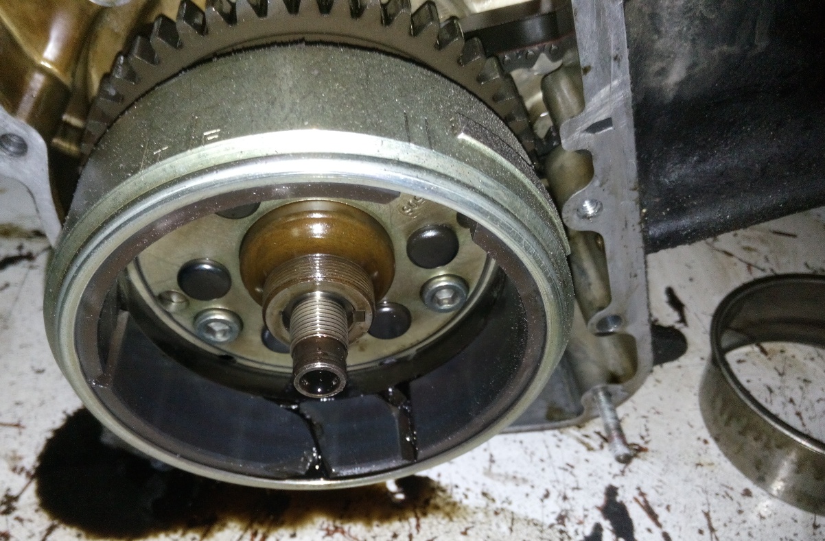

Te va a tocar quitar la tapa derecha del motor y comprobarlo, para lo cual tienes que quitar el agua y el aceite antes.
Giras el piñón, en un sentido gira loco y en el otro todo el motor.
Este es el piñón que te digo, y esa pieza está entre el piñón y el rotor.

Bueno, pues sí, ha sido Bendix o Corona, volante del embrague motor (o algo así), pero al día siguiente volvió a fallar el arranque, esta vez con un clic solo, y ha sido motor de arranque, así que menuda bromita...
Me comentan que es posible que el motor de arranque estuviera fallando y se cargara la corona esa. En fin una pasta gansa, como no pensaba que fuera mucho en al cambio de Bendix y tenía pendiente cambio de rodamientos de dirección lo hice también, por lo que no se si ha sido mal negocio el arreglo total.
unos 400 euros total
Moror de arranque nuevo (parece ser que no tenía arreglo, estoy a la espera de recogerlo)
Corona de Bendix o Volante, o como se llame
Rodamientos de dirección.

El motor de arranque quedateló, es fácil repararlo, dan problemas generalmente por escobillas o suciedad.
El bendix se va por desgaste de los rodillos interiores, por uso continuado de arranques, salvo que el motor de arranque estuviera suelto y se te hayan dañado los dientes.
