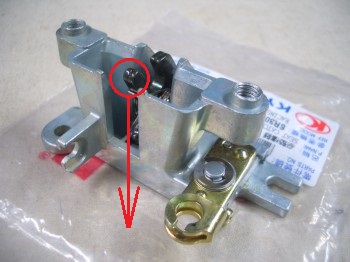

Una vez que el gancho entra dentro del cierre, aunque esté suelto y se mueva, no tiene porque encenderse el testigo, otra cosa es el desgaste de las piezas internas del cierre que acciona el interruptor y que hayas conseguido poner el gancho de una manera que quede mas tenso el cierre y no se encienda el chivato.
Levanta el asiento, y baja el gancho del cierre derecho hasta que haga clik, debería apagarse el testigo. Si no es así tienes que sustituir ese cierre. Luego, antes de bajar el asiento tienes que tirar del cable para que suba ese gancho.

Hola Palmario.
Todo lo que indicas lo habia hecho ya.
Y se apagaba bajando los dos pestillos.
Sin embargo cuando me sentaba en la moto en marcha se apagaba y se encendia el testigo si me movia en el asiento.
Ello me llevó a pensar en algo por presion.
Desmonte el cofre entero
Repase presionando el cableado.
Y nada. Seguia igual.
De repente miré los ganchos.
Aparentemente firmes. Pero no... La tuerca de cada uno floja.
Las apreté bien y perfecto.
Creo que ese es el problema de muchos

palmario
Registrado: Junio 2016
Mensajes: 640
 Re: TESTIGO ASIENTO SE ENCIENDE
Hola Palmario.
Porque llevarías el cierre abierto, o sea, tirando del lado derecho del asiento hacia arriba se podría comprobar que no había cerrado. El problema común es desgaste de una pieza interna del cierre. Saludos.

Volvió el problema....
Desesperado ya porque finalmente aunque cierra mejor no lo solucioné con las arandelas, me decidí a anular el sistema .
Desminte el cofre, el amortiguador del maletero y accedi a la cerradura derecha segun se conduce , para quitarle la clema al contactor.
Antes , pensé en darle otra oportunidad al sistema, aunque ya era la cuarta vez aue lo desmontaba.
Desmonté la cerradura de sus anclajes
Extraí el contacto y lo limpie de grasa.
Es un sistema plastico con una aguja blanca al final de plastico duro que abre o cierra el circuito al presionarlo.
Me di cuenta que el cable de ese sistema se " ancla" burdamente a un terminal verde tipo clema para que no se mueva y este tirante, porque ... El cable y el terminal que contactan en la cerradura tienen una oequeña holgura.
Lo fijé bien, apreté todo y ahora ya no falla.
Desde luego, he de decir que la. Moto es lo que es, y de ahi su contenido orecio, pero joder que que raderos de cabeza
Os apunto este ultimo intento por si alguien le sieve.
De momento entre arandelas y sujecion del cable que tiene el contactor , mucho mejor.
Ñsi me falla de nuevo, anulo el sistema porque no quiero ir oensando en que llevo el maletero encendido o que un finde que no coja la moto me quedo sin bateria
Calze
Registrado: Agosto 2008
Mensajes: 101
Ubicación: Valencia
buenas el problema lo ocasiona el pequeño interruptor por el desgaste, se ha hecho un poco mas corto y si ademas hay una pequeña olgura en el cierre mayor motivo. Puse un cerrojo nuevo pensando que se solucionaria pero al sentarme se encendia el testigo igual que antes, despues de dar muchas vueltas meti dentro del hueco donde va alojado el interruptor un fino plastico a modo de arandela al fonde de este puse el interruptor y ahora ya puedo mover estirar del asiento para arriba o hundirlo para abajo que ha quedado perfecto nada mas abrir el asiento el testigo y la luz sse encienden y nada mas anclar el asiento todo apagado, hay que tener vista con el grosor de lo que metemos en en hueco creo que si es demasiado quedaria siempre apagado , espero haberme explicado bien a mi me ha funcionado perfecto llevo mas de tres meses asi y de lujo, saludos.

Navarrico64
Registrado: Febrero 2017
Mensajes: 50
Calze...
Lo has descrito impecable.
Ese es el problema.
Y esa es la sokución.
El platico blanco que entra y sale se desgasta y ademas , hay holgura en la sujecion a la cerradura.
Vamos. Una joya de la ingenieria coreana.
Creo que hemos destripado el problema
