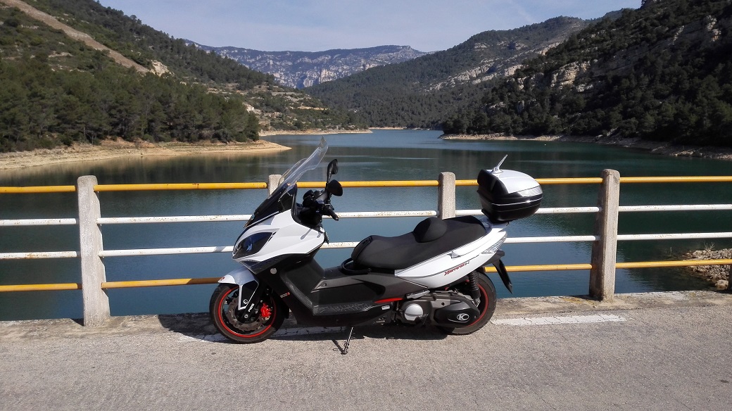

Esta es la mía, le falta poner la manta y las manoplas ya que la foto es del verano.
