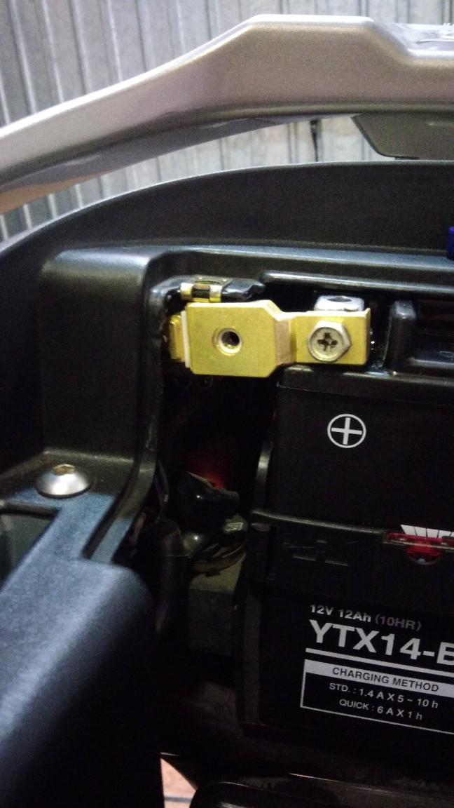

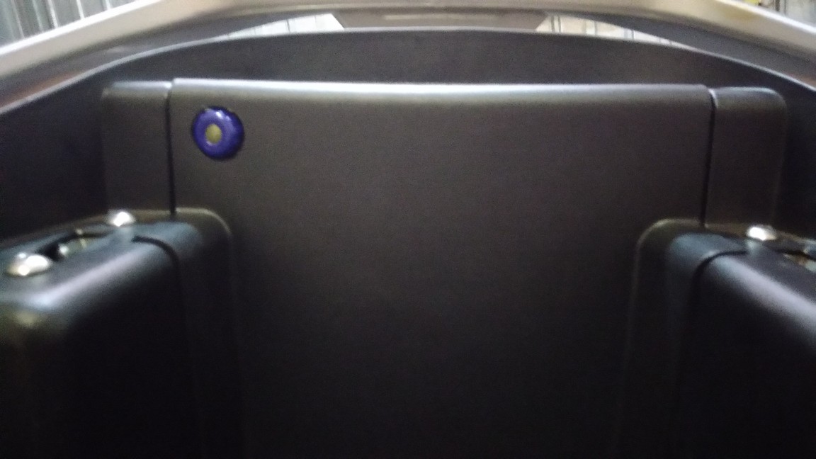

Buenos dias, aunque no tengo muchos conocimientos de mecanica y menos de electricidad, gracias a vosotros voy haciendo alguna cosita. Le puesto un desconectador de bateria para intentar no tener problemas con la bateria. Espero se vea bien en las fotos.
Y asi es como queda terminado, para quitar el protector de la bateria, desenrosco a tope el desconectador y sale la tapa sin problemas

Jeje que ! fácil , y si las fotos se ven muy bien , pero me hubiera gustado una desde arriba para ver bien el desconectador , por lo demás chapó

Siempre pensé , y así lo tenia entendido que el desconectador se instalaba en el negativo. Un saludo.

Ya he pedido uno, es genial por si vas a estar varios días sin mover a la culona, desconectas bateria y no deberia perder nada de carga.

Bueno pues asi me ha quedado el cortacorriente y ya de paso para mayor comodidad, he puesto unas conexiones de la tapa a los bornes de las bateria para poder poner las pinzas directamente sin necesidad de desmontar la tapa, tanto para cargar la bateria como para poner las pinzas para arrancarla.
Cierto invitado , no sé porque pero los desconectadores se instalan en el cable negativo , a ver si algún experto nos lo aclara , un saludo

Yo lo he puesto en el negativo pero porque tenía más espacio, en el positivo hay algún cable por el lateral y no me encajaba bien, pero creo que da igual en cuál lo conectes, no afecta para nada.
He tenido que hacer el agujero más ancho que el del compañero de arriba porque no me entraban los dedos para girar la ruedecilla.
