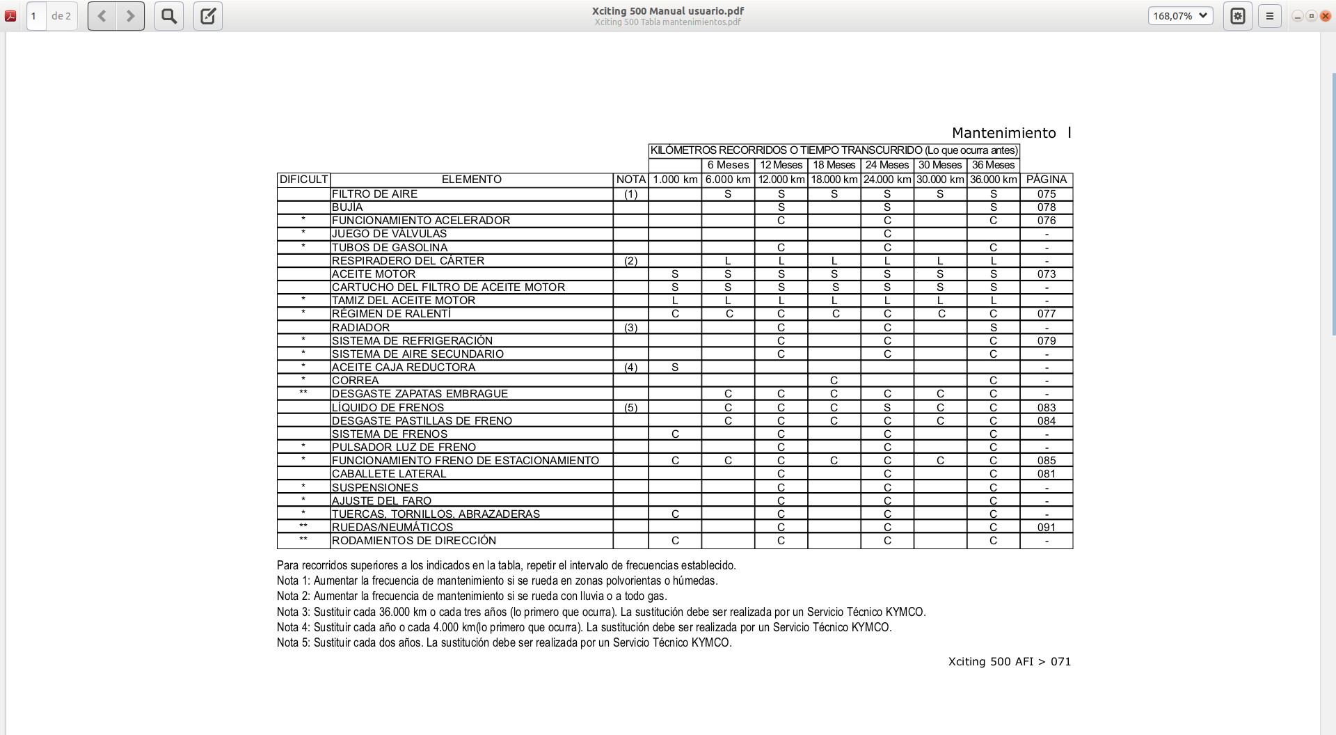

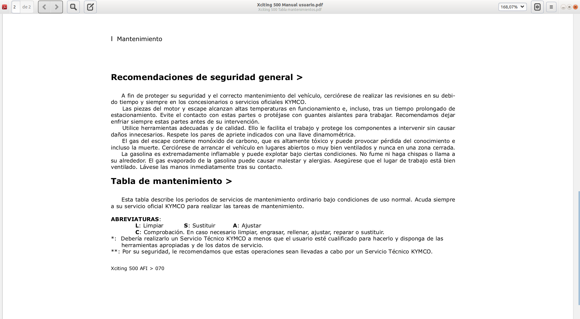

En el manual de usuario te lo indica. No obstante, aquí te dejo las tablas de mantenimiento:
____________ Xc 500 i R \"Blanquita\"

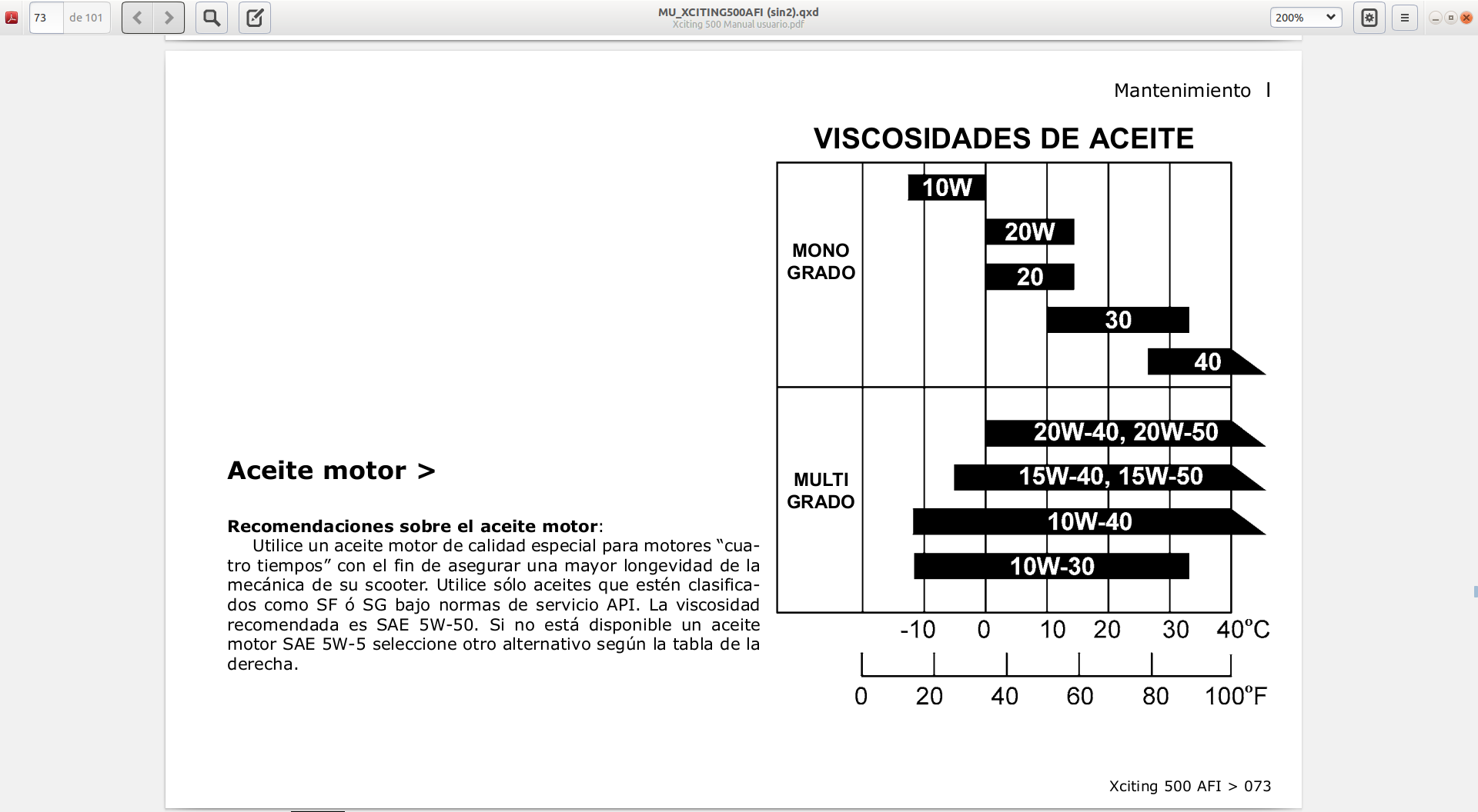

Otra pregunta (soy algo preguntón jejeje ) qué aceite motor me recomendáis para la Xciting 500 r ya que he estado mirando por el foro y no encontrado nada.

Depende de la zona que seas y la época del año, mas denso y menos, por si le apretas mucho, eso sería conveniente que cualquier tienda de motos, donde compres el aceite (en tu zona) les preguntas y con seguridad acertarán.

La moto la suelo gastar en verano
En invierno muy poco de ahí los 10500 km en 10 años jejeje también te digo que la compre de segunda mano con 7 meses y 5000 km ose que imagínate lo que rueda
fcrespo1
Mensajes: 226
Ubicación: Pontevedra
 Re: Mantenimiento
Recomendado SAE 5W-50, API SF o SG. (Manual de usuario - página 73).

 Re: Mantenimiento
Pues a la vista de la tabla, tienes distintas viscosidades, con que le pongas un 15/50 en invierno y un 20/40 en verano, te irá de vicio, pero asegurate que séa la misma marca para ambos casos.

 Re: Mantenimiento
Comorrrr?
Tarjeta amarilla
Hay que echarle siempre el recomendado por el fabricante que para eso lo ha estudiado, 5W/50

 Re: Mantenimiento
Admite prácticamente el aceite que quieras y el API ya te ríes de le pide un SG cuando lo mas chusco que encuentras hoy es un SL
10W40, 5W30, 5W40 todo le va a sentar bien, mas aun cuando según manual el cambio es a los 6000km.
Tampoco es necesario que cumpla JASO pues aquí no hay embrague húmedo. así que de coche mismo y a correr.

 Re: Mantenimiento
De cualquier modo, en la tienda de repuestos mas próxima a tu domicilio te aconsejaran con mucho acierto, así pues, no te calientes el coco, que lo importante es que tenga aceite siempre, ten en cuenta, que esa moto cae por el mecanismo de la bomba de aceite, que es una caquita, te hablo por conocimiento directo.
