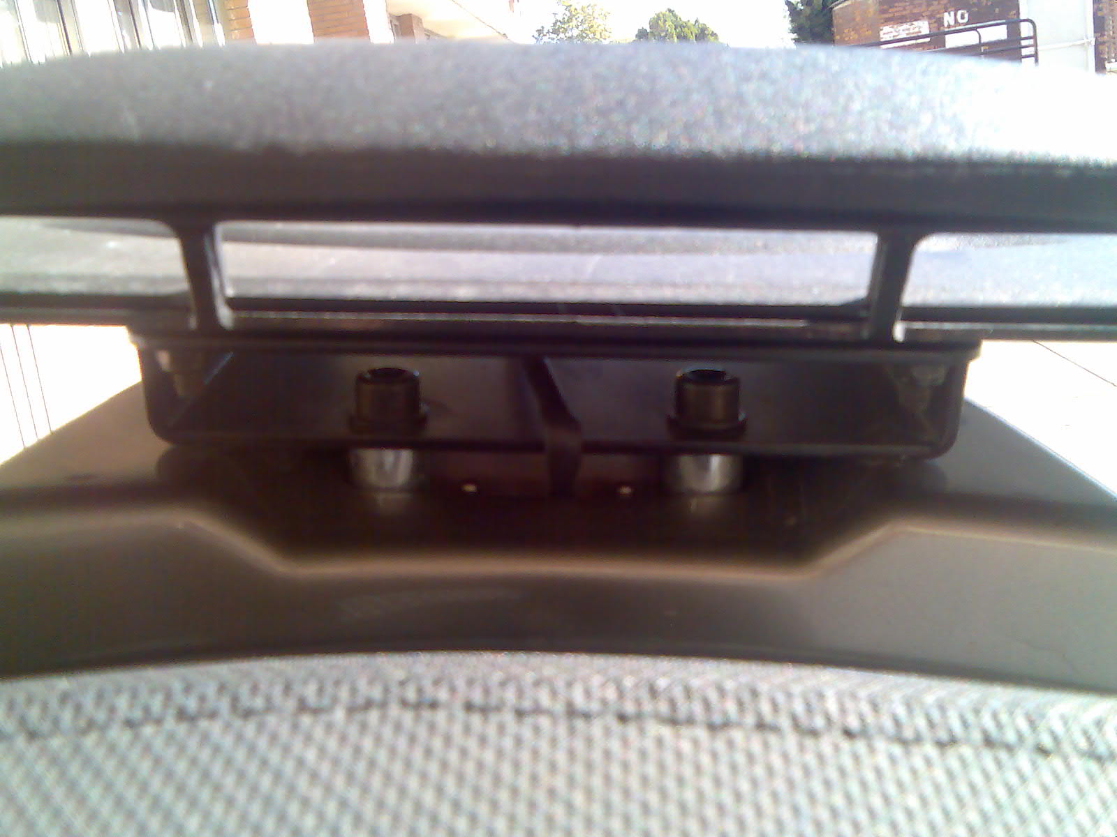

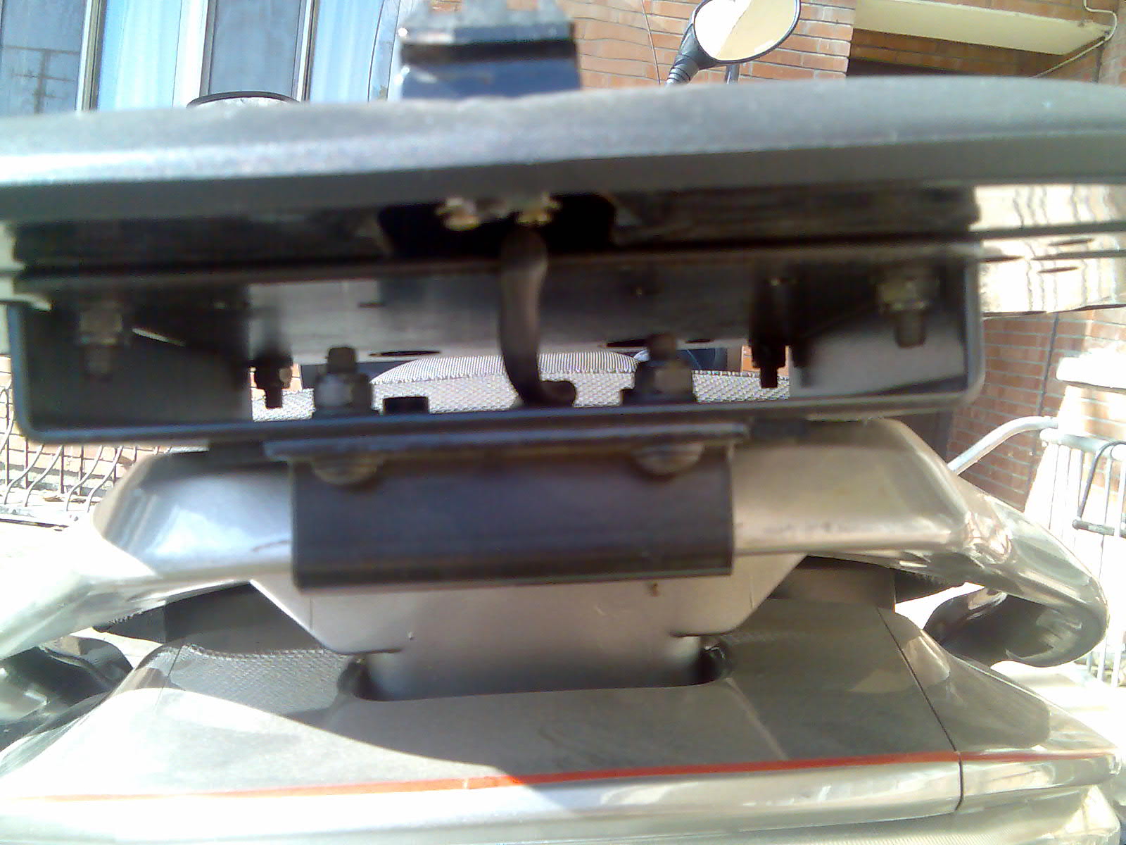

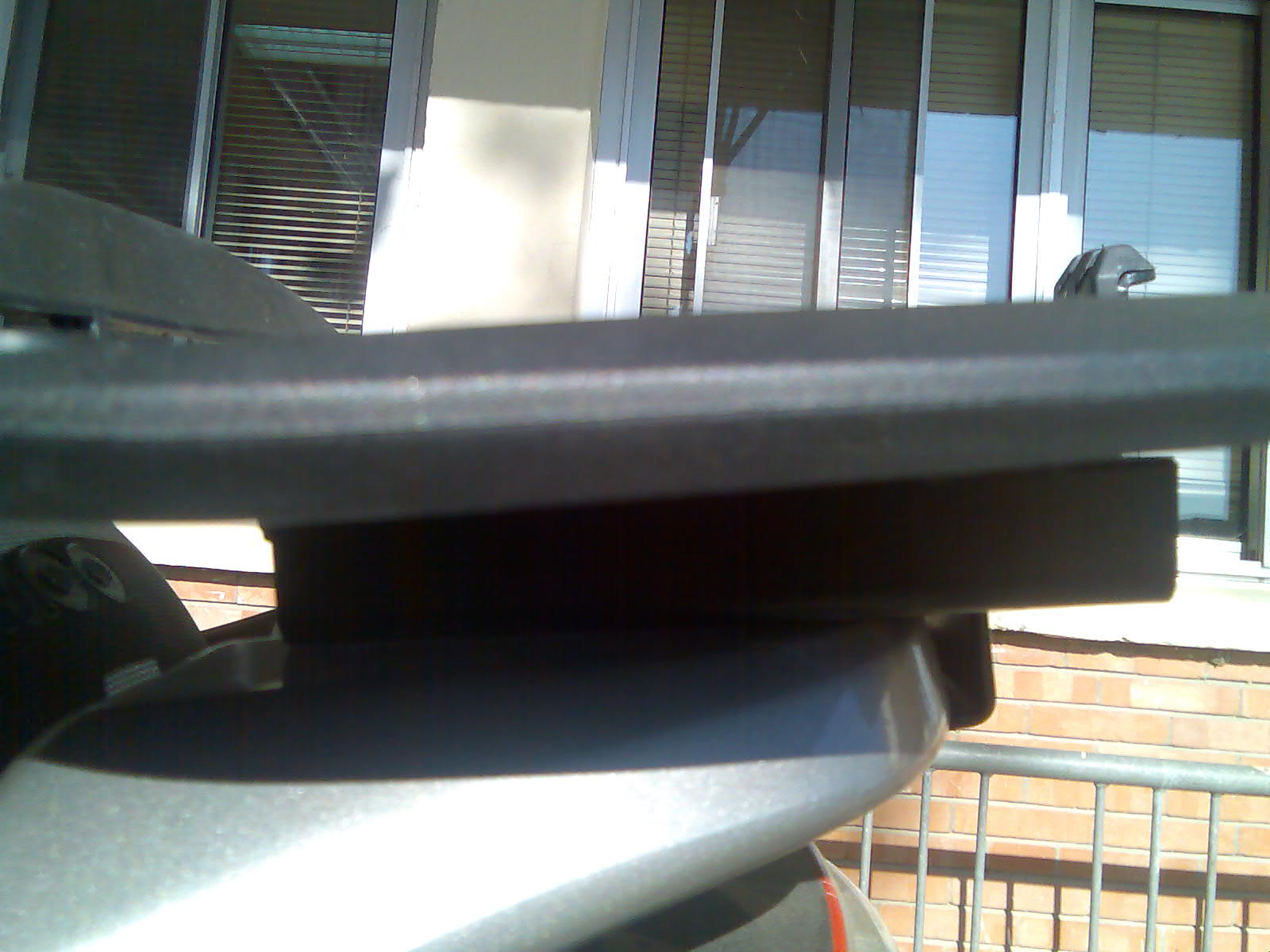

norchy
Mensajes: 1685
 Re: Intalación De Un Cofre/baul
Debo de haber tenido suerte, en varios viajes que he hecho de fin de semana lo he cargado a tope y no he notado ni que lo llevaba. te pongo unas fotos para que te hagas una idea de como es la parrilla sin barras, y como va sujeta. pero como dice hector no debe ser seguro con carga maxima en ellos.
las fotos estan hechas con el movil pero creo que se veran si no me lo dices e intentare cambiarlas.
Un SaludoV's
