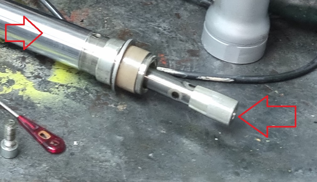

Puedes intentar cambiar el retén sin quitar el tubo.
Mira por una luz por dentro a ver como es el otro extremo, te dejo un video, en este caso el extremo opuesto es hexagonal.

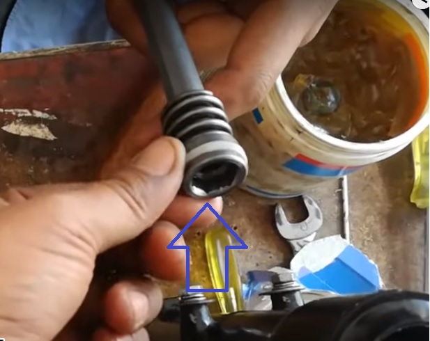

Gracias palmario, eso buscaba yo, un asiento hexagonal, esta barra no lo lleva y tampoco entra lo suficiente el alargador de la dinamométrica por la estrechez de la válvula de aceite, son unas suspensiones, creo yo, pensadas para ser sustituidas, más que reparadas, al fin lo he logrado, me queda la otra, a ver que tal, un abrazo compañero.

Buenos dÃas mundo, Palmario tenÃas razón.. la válvula tiene asiento hexagonal..lo que es tan bestia que no dà con él mientras estaba dentro y no me percaté hasta que le hice la foto cuando lo tuve fuera, usa una llave allen del 22!!
Adjunto foto, saludos y gracias de nuevo.
