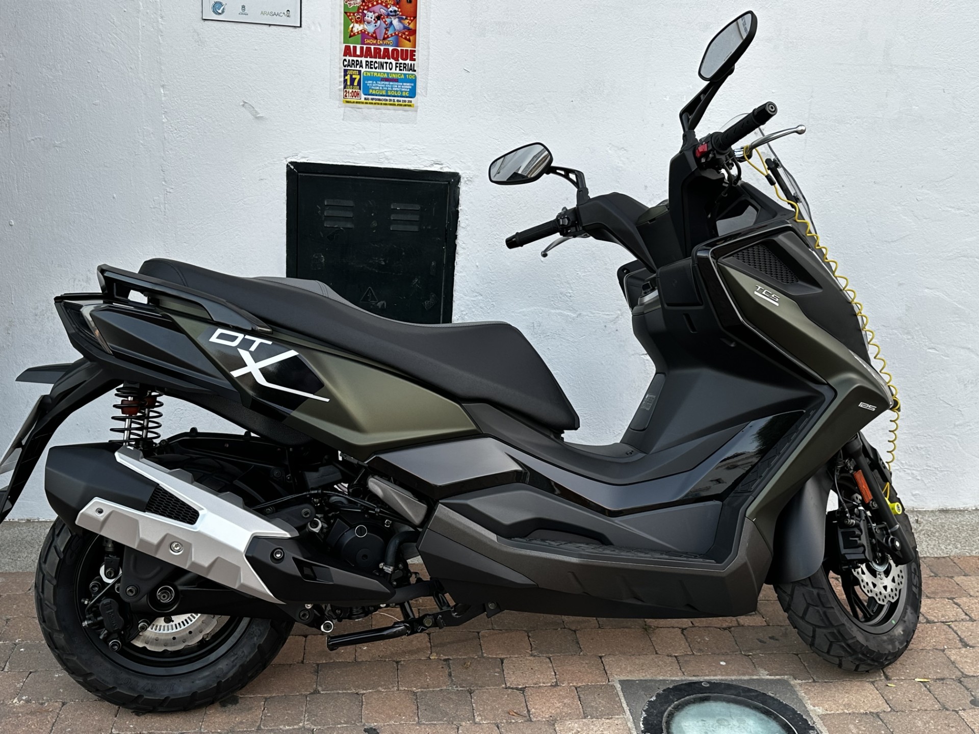

Una vez solucionado el problema , te sugiero que nos pongas una foto de tú moto .
Así veremos lo guapa que es .

Mensaje Re: Caida Moto
valee! ahi va!!
que guapa, es la primera que veo en ese color
que la disfrutes muchos kms
Color muy chulo si señor.
Ahora no tener más sobresaltos y disfrutar de tu maquina.
abryy Escribió: [Ver Mensaje]
valee! ahi va!!
¡¡ Muy guapa , si señor !!.
Explícame porque llevas esos neumáticos " off road " ¿ Andas mucho por el campo ?.
