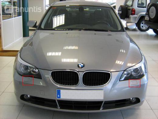

Hola : Lo del lavafaros, si no es que lo han puesto como obligatorio recientemente, no lo llevan, por lo menos mi coche no lleva. Es un BMW 530 D Touring bi xenon de finales del 2007.

Spyder Escribió: [Ver Mensaje]Hola : Lo del lavafaros, si no es que lo han puesto como obligatorio recientemente, no lo llevan, por lo menos mi coche no lleva. Es un BMW 530 D Touring bi xenon de finales del 2007.
