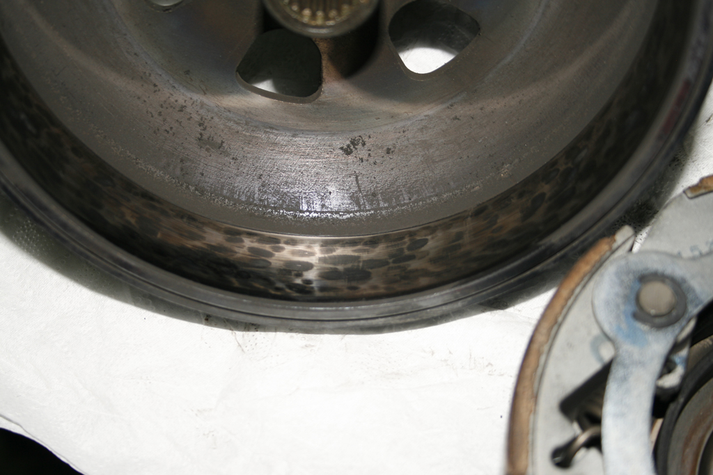

Por fin ha llegado el embrague y me lo han puesto os dejo unas fotos del nuevo y del viejo para que veais la diferencia

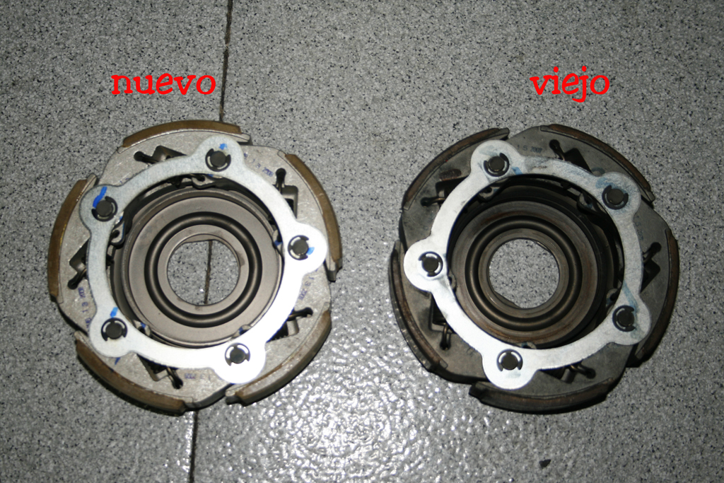

en solo 6000Km las zapatas comidas y el disco como quemado y golpeado por dentro de ahí el ruido tan espantoso (en caliente).

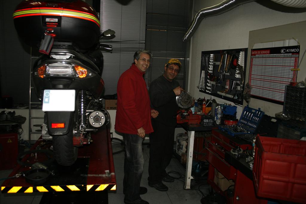

El tuercas y el jefe del conce haciendo de las suyas con el embrague.

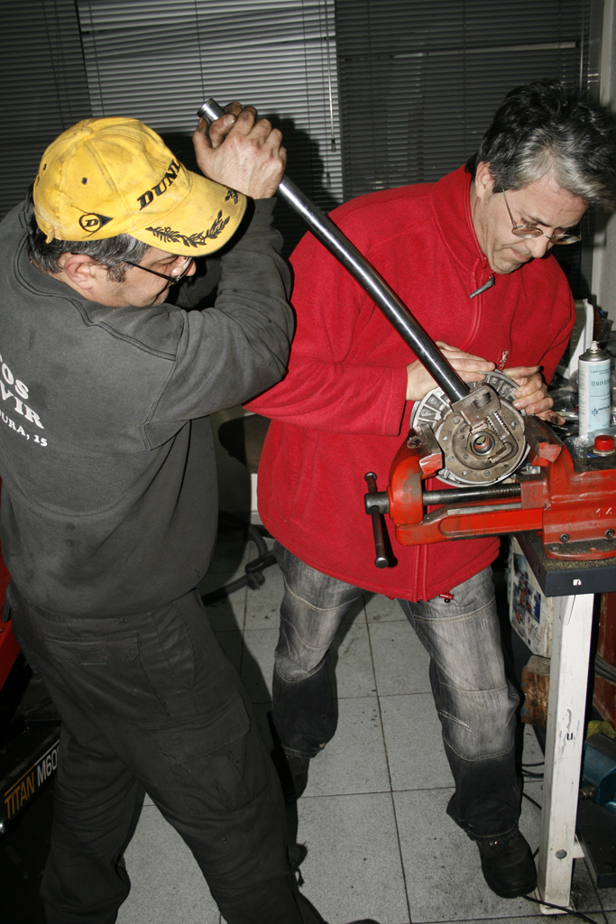

Aflojando la tuerca que sujeta las zapatas
Las zapatas
Observad las quemaduras del disco son como golpes

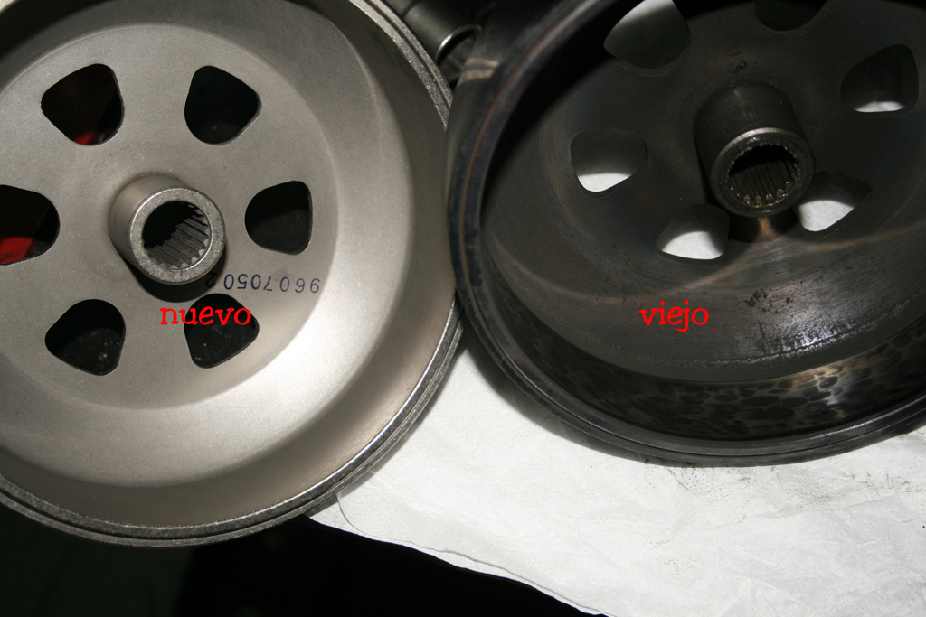

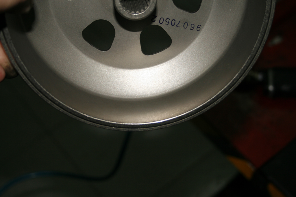

Disco nuevo
Disco viejo tambien se ve una zapata vieja de 1mm de grosor como mucho
Creo que las imagenes son muy ilustradoras a la vez que preocupantes, el material usado en la fabricacion del embrague
deja bastante que desear, espero que la casa ( Kymco) tome nota.

Parece que la aleación con que está fabricada la campana del embrague no soporta las temperaturas a que este llega a trabajar, las marcas de golpecitos parecen eso, marcas de sobrecalentamiento.

Por cierto, muy buenas las fotos. Se aprecian muy claramente las marcas de sobrecalentamiento de la campana.

Esto es un mal generalizado en casi todos los scooter ,problema de la aleacion del dichoso embrague,como no pueden poner amianto ,se cristalizan por la calor, patinan y queman la campana ,mala solucion tiene,sin amianto ,
pero pasa en suzuki b,400 ,250 125.200. majesty mas de lo mismo y forza mira los foros x9 x8 evo,nexus etc.
se puede mejorar un poquito .j.costa ,mas entrada de aire fresco etc campana mas refrijerada etc
