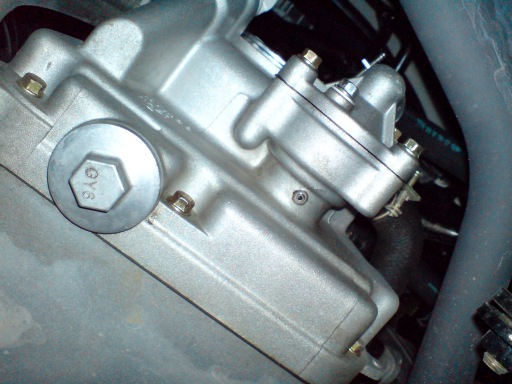

Mira a ver si debajo de la bomba del agua te pierde por una especie de agujerito que tiene, la mia, que es de 250 tiene ahi un agujerito que es para la salida eventual de fluido, sea aceite, sea refrigerante por si falla un reten.
A mi me perdia por ahi y la lleve al mecanico, y sigue perdiendo, muy muy levemente pero sigue, mira aqui en esta foto se ve. Lo de mas a la derecha es el colector, para que te situes.
