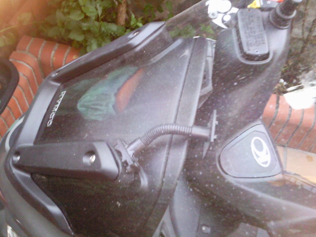

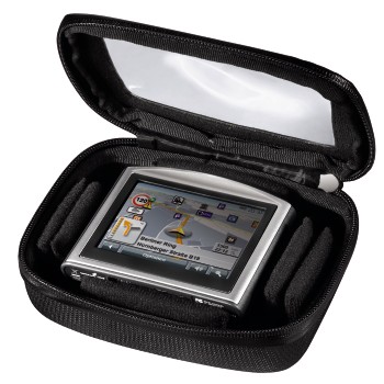

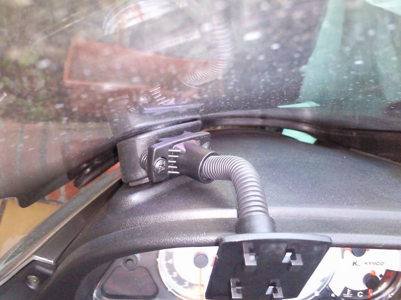

Buenas tardes Maruos, veras yo tambien tengo el TOM-TOM 930 y compre en no recuerdo que almacenes, lo mirare y ya te digo, un soporte atornillado a la sujeción de la cúpula y engarzado en este soporte una funda anti-agua que dentro se pone el tom-tom, hare alguna foto y ya te digo....un saludo compañero....Fran.

En este enlace tienes lo que te digo, un saludo.
http://www.hama.es/catalog/index.php?cPath=831

Buenas Aco47.
Si no es indiscrección, donde sujetas el soporte en la moto. nuestras gordis llevan carenado el manillar.
Otra cosa, la página para el soporte y bolsa protectora de Hama que has puesto, no vende unidades. don de se pueden adquirir.

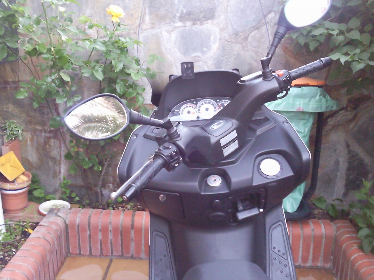

Buenas tardes compañeros, a ver que he sacado unas fotos, con el móvil, pero para que veas donde sujeto el soporte y como.....creo que compre el soporte y la maletina en Media Mark creo ??? miralo a ver donde tiene los distribuidores esa firma.....espero haberte sido útil....Saludos compañeros...Fran.

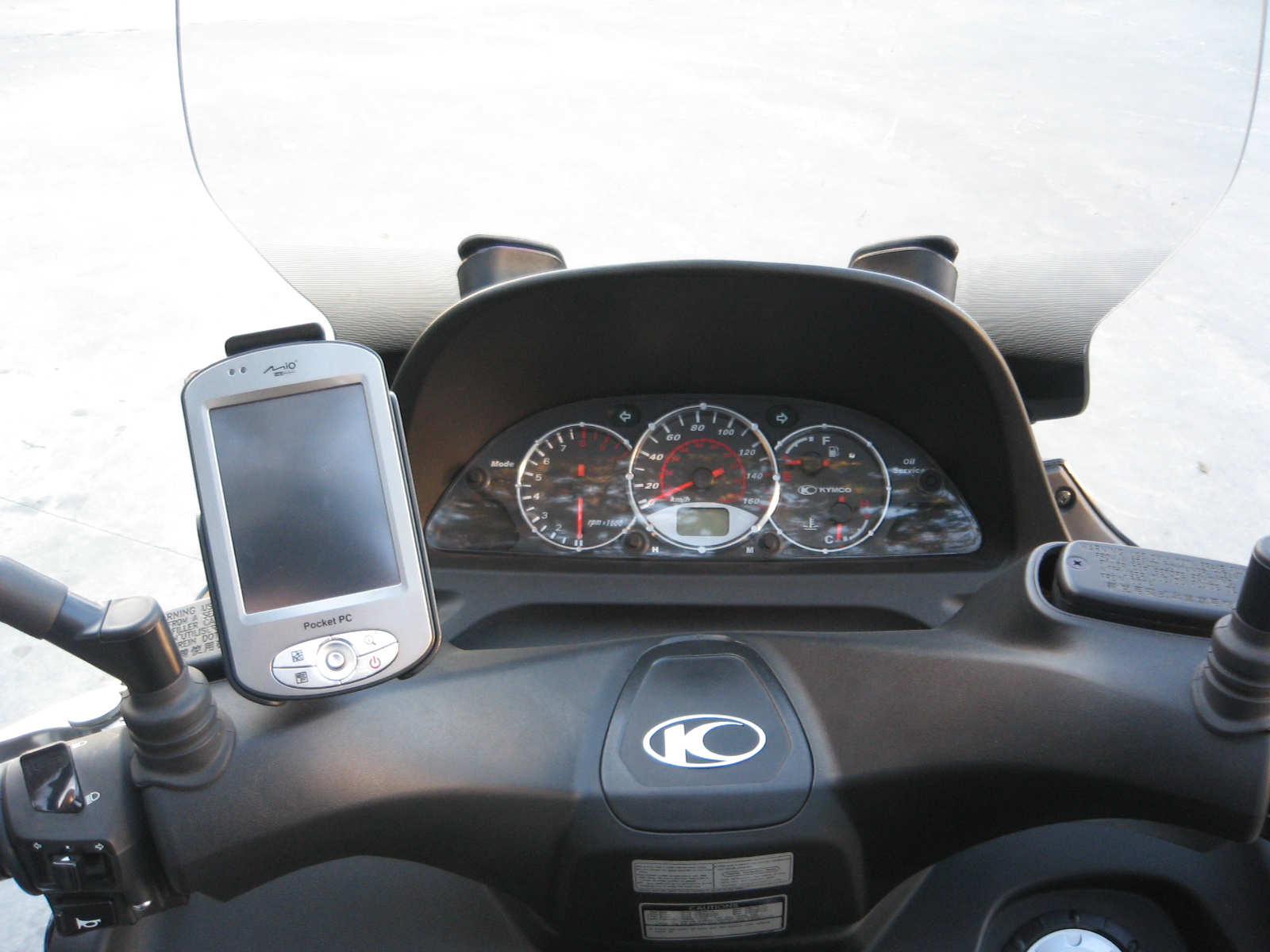

Hola a tod@s, pos el mio es una pletina en angulo pequenita con un tornillo al deposito del freno y otro para el gps, casi no se nota lo pinte en negro y disimula muy bien, a ver si lo encontrais, donde esta wally. saludos
