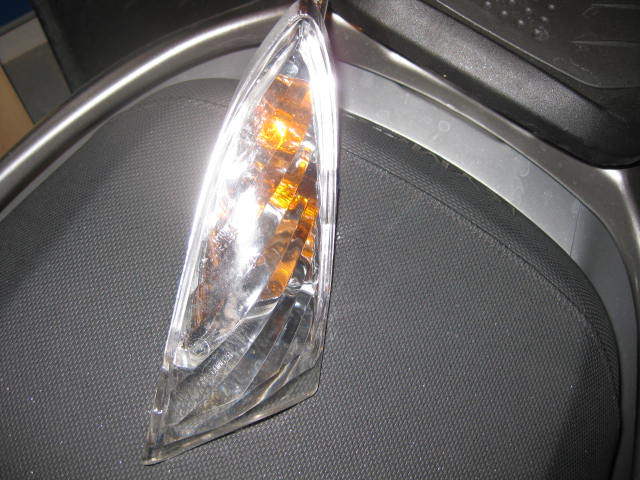

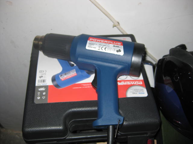

Por fin me he decidido aprovechando que estoy de baja, para montar los intermitentes delanteros led, le he puesto lo mismo que detras bombillas de 57 led y la verdad es que me gusta como se queda la moto con todas las opticas transparentes, eso de que se vea la carcasa amarilla hacia tiempo que queria quitarla, lo unico malo es que tengo que llevarsela a alguien para que me cambie el rele, pero bueno, para mi merece la pena, deciros que como decia algun compañero la resina que utiliza Kymco para pegar los intermitentes es acojonante lo dura que esta pero con una pistola decapante ha sido coser y cantar.
Hago la descripcion del brico:
1) Quitar la carcasa de la parte delantera y quitar los intermitentes de donde van alojados, es quitar tres tornillos
2) Quitarle el cable y el portalamparas del intermitente
3) Pasarle la pistla decapadora por toda la junta y una vez pasada abrir poco a poco
 Image  Image

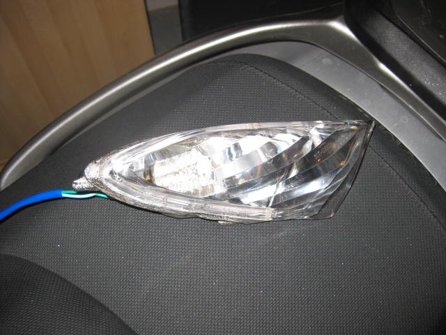

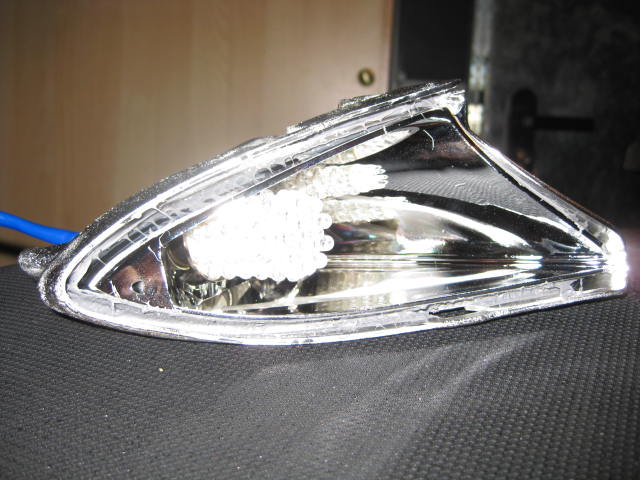

4) Una vez abierto se le quita la carcasa naranja y se pone el cable, el portalamparas y la bombilla led
5) Se encajan otra vez las partes y se le vuelve a pasar la pistola decapante para que se ablande, una pasada se le aprieta por todo el contorno para que se quede sellado, no hace falta echarle nada ya que la misma resina que lleva vale
6) Se vuelve a montar y ya esta instalado
No he puesto foto de los intermitentes montados porque me falta montar la carcasa, pero se queda muy bien y ademas es un brico relativamente rapido y facil.

Has tenido en cuenta que si se funden los leds tendras que desarmar toda la carcasa otra vez. Lo ideal es quitar los plasticos naranjas y poder cambiar la lampara desde dentro y no volviendo a desmontarlo todo.
Mensaje Re: Intermitentes Delanteros 57 Led
Segun dicen se debe fundir antes la moto o yo, que los led, pero si pasara pues otra vez el mismo proceso, pero es que se queda cojonudo con las bombillas de 57 led para que entraran por el agujero de fuera tendria que ser una bombilla con muy pocos led y de esas solo lo he visto para las luces de posicion o freno pero para intermitencia no.
