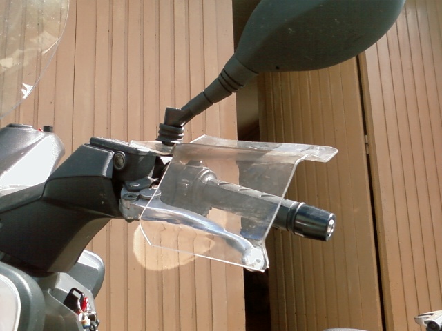

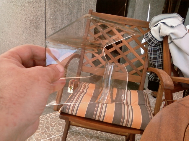

Aqui os dejo El brico que tenia en cabeza, espero que os guste.... Si teneis
alguna curiosidad no tengo problema por aclararos lo que querais. Pongo
Afotos.
UN SALUDO

Javi , con qué doblas el metacrilato ? con soplete o con pistola de calor , lo pregunto porque no tengo ni idea.
Por lo demás muy buen invento para el invierno

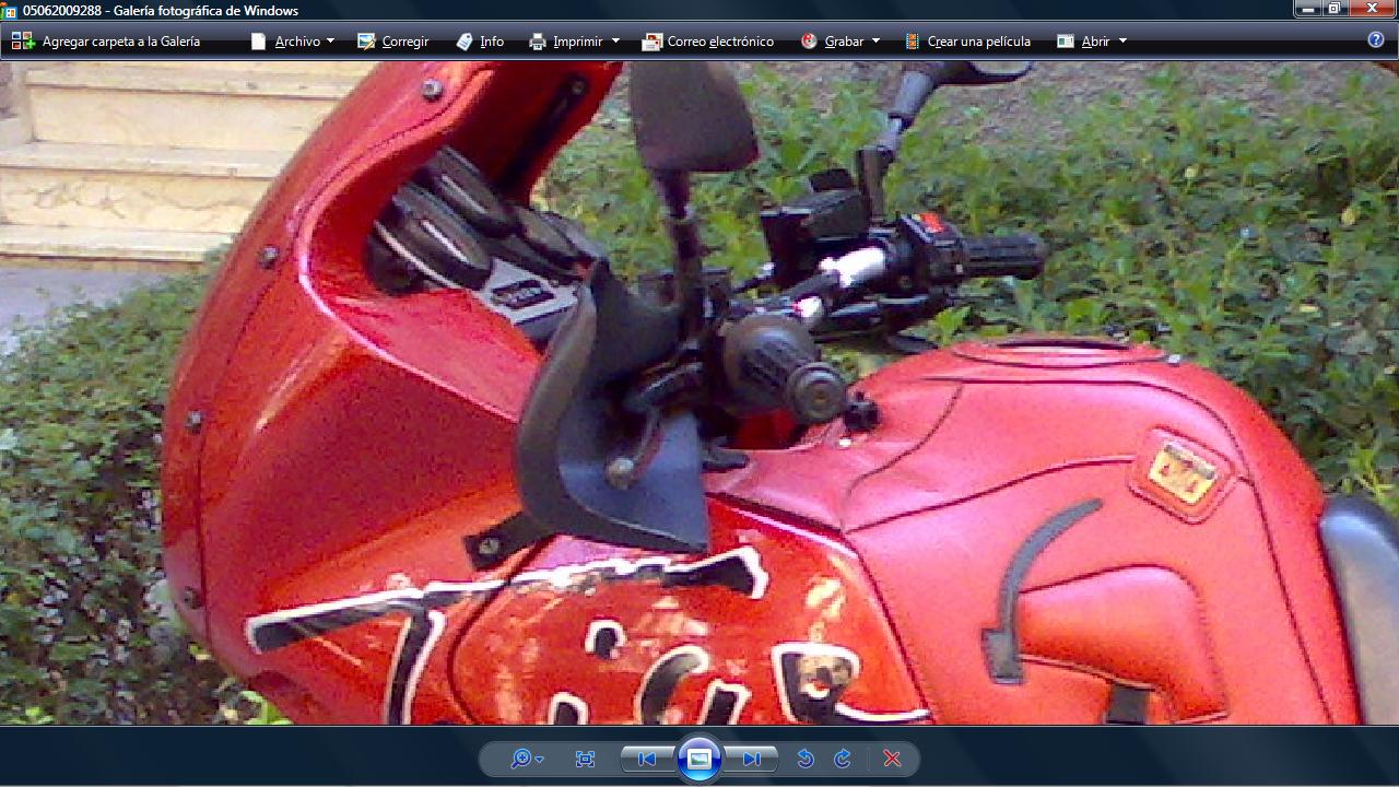

El brico es muy bueno pero te pongo dos cositas para ver que te parece, mi moto tiene cubre manos y es un poco mas largo y doblado un poco hacia dentro y mas grande hacia abajo para cubrir mas como dice Aco 47, y lo segundo es que suelen ir sujetas al tornillo de las manetas de freno en este caso. ¿OK?
Te pongo una captura de pantalla de una foto de mi moto.

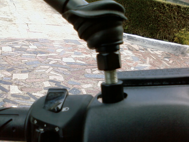

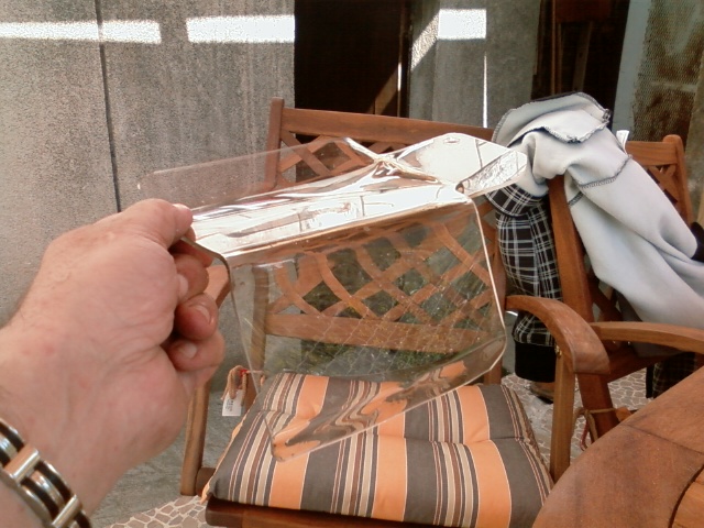

Hola, espere un poco para provarlos y ya los prove, mi primera duda era si aguantaria
la sujeccion sin moverse solamente con el tornillo de los espejos y cierto es que es
suficiente, el tamaño se puede ampliar pero siempre teniendo en cuenta la cupula.
El metraquilato es de 35 mm y esta moldeado con soplete, al principio lo intente con pistola
de calor pero las posibilidades que te da el soplete es una pasada, me estoy pensando pasar
a un metracrilato de 5mm y hacerlo en forma de punta de flecha, creo que asi el tamaño no tendria
tanta importancia porque tanto el agua como el viento harian deflaccion. Seguire perfeccionando
estoy empezando a dominar el soplete jajajaj....

Gracias Javi por la información , la verdad que no tenia ni idea de como se podia manajar el metacrilato
perdona que no te haya respondido antes
