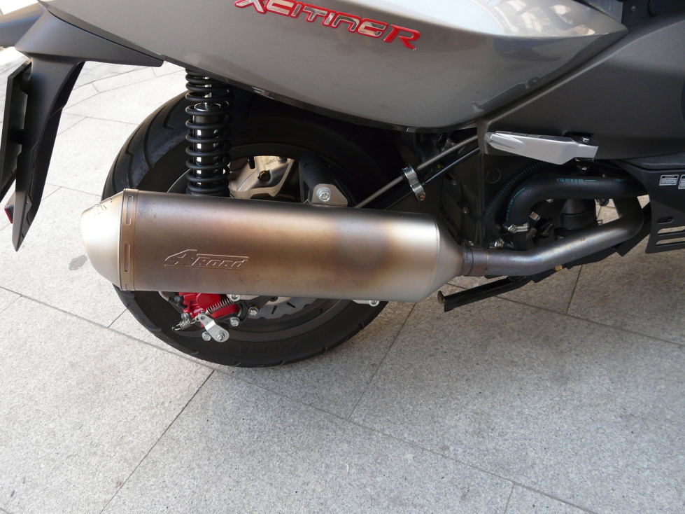

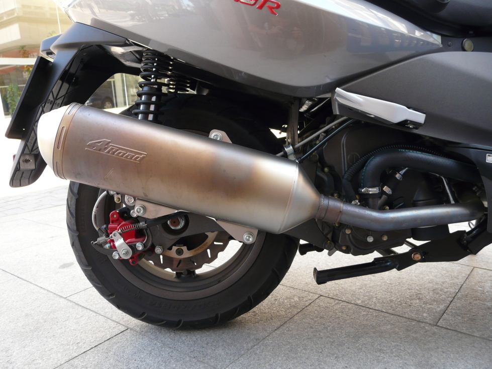

 Escape Leovinci 4road
Pues eso, al poco de ponerle el famoso escape Leovinci 4road en mi Xciting 500R observo que cambia de color como si se hubiera quemado, pero de dentra hacia afuera. Bueno, mejor una imagen vale mas que mil palabras.
Que opinais.

ESO ES DEMASIADO EXTRAÑO,TIENE MUCHO TIEMPO?MIRA EN GOOGLE EN IMAGENES Q SI Q SALEN ALGUNOS POR EL STILO.

no le habrás hecho algún agujero extraño???
Fuera de bromas, yo tengo el mismo escape desde hace 5.000km y no veo normal ese color.

mandales una foto al distribuidor haber que te dice....
la verdad que es un poco extraño el color...

hola. yo tengo el mismo escape 1500 km y no es normal lo que te pasa. un saludo.

Lo llevo desde hace 10.000 Kms. y coge un color doradito pero no tanto como el tuyo, la moto responde bien? pusistes la sonda lambda en su sitio?

Llevo un par de meses negociando con la tienda donde lo compre y todavia no me han contestado. Ayer mismo cuando publique las fotos aqui, mande un correo con las mismas fotos al importador de Leovinci en España "Reyco92". En la misma mañana me mando un correo pidiendome un telefono de contacto. Y esta mañana me ha llamado diciendo que las fotos las ha mandado a Italia y le han contestado que me lo cambian. Todo en menos de 24h, y yo peleando 2 meses con la tienda  ...
Tengo que esperar a septiembre para cambiarlo, pues por suerte para mi me voy de vacaciones.
Un saludo. vs

me alegro que por fin te hayan solucionado el problema.
por cierto te han dicho porque el color?????

No tengo ni idea el porque me ha cambiado el color, pero una cosa esta clara, me paso en la primera semana. Pienso que sea un defecto de fabrica... una falta de fibra en esa zona puede hacer que debido al exceso de temperatura en ese punto, luego se enfria, vuelve a calentarse mas de la cuenta, vueve a enfriarse, asi puede destemplar la aleacion y cambiarle las propiedades. Nose, tal vez pienso mas de la cuenta...

Wenas el mio despues de 10000km esta muy parecido al tuyo no tanto pero no le falta mucho, y de los cientos que he visto puestos en diferentes motos estan todos mas o menos igual por eso nunca me habia precocupado por ello, lo que si me gustaria saver si habria alguna forma de limpiarlo que no sea esmerilandolo.

Bueno dos cosas, poca experiencia tengo como mecanico, pero despues de trabajar toda mi vida en un taller algo entiendo, y esto solo pueden ser dos cosas:
1- Como tu bien dices falta de proteccion en el espace y por eso alcanza esa temperatura, que si eso lo sumas a los kilometros por ciudad, es posibre ese recalenton.
2- Una mala convustion de tu moto, ten cuidado con esto, porque si es asi y te ha dejado asi e escape, las valvulas de escape las tendaras peor.
Yo desde mi umilde punto de vista te recomendaria asistir al taller y que te pusiesen el sensor de gases, para verificar, suerte y que pases unas buenas vacaciones.
