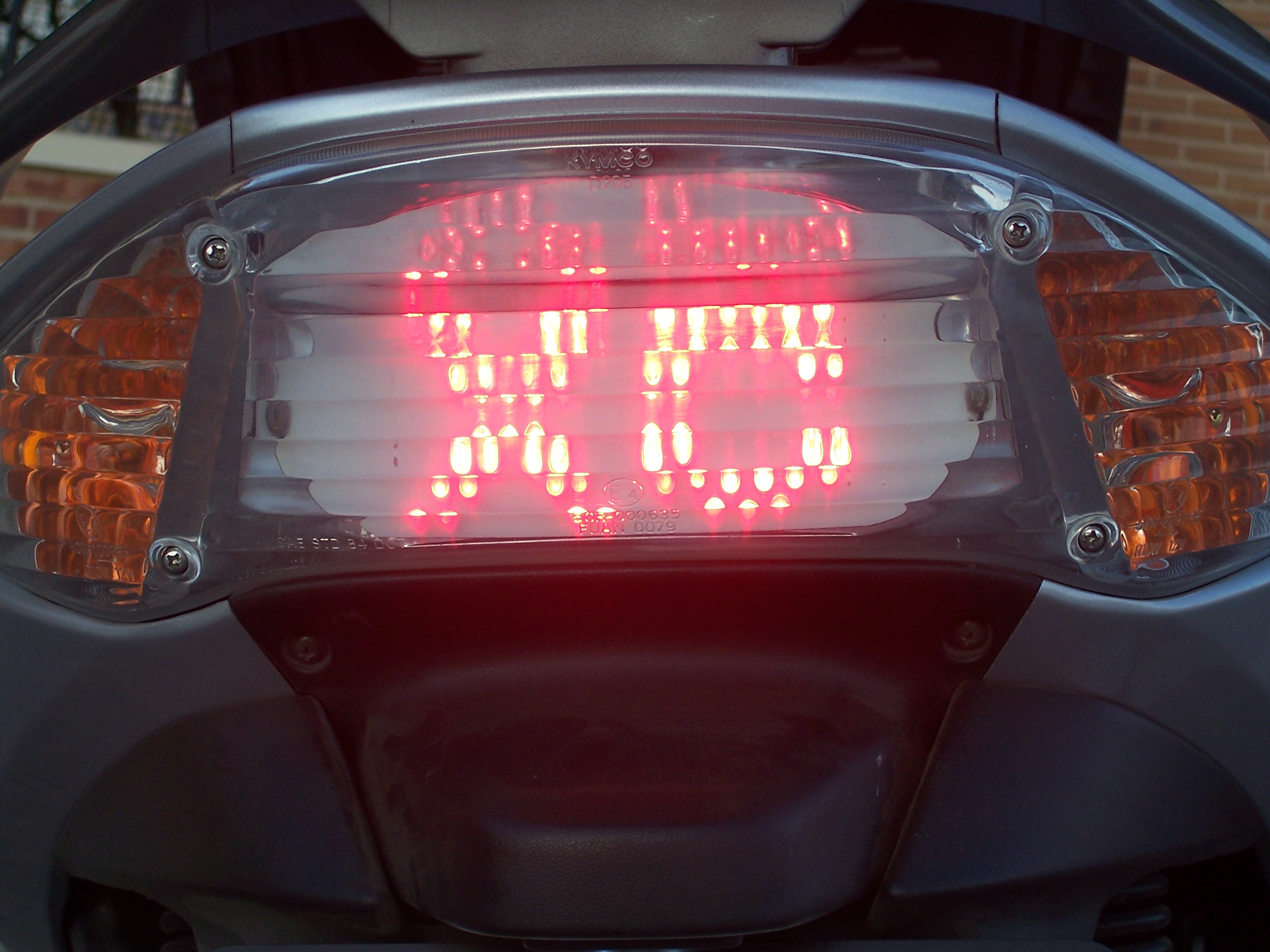

eso es raro de cojones , si esta en garantia a la casa y una placa de leds nueva, y si los quieres redondos o estos otros esperate unos dias que que aparecera un post de venta

TIENES QUE DESMOntar completamente la cajita blanca y transparente que es donde se aloja la placa de leds y comprovar con un polimetro cada leds y si estan bien entonces el problema lo tienes en una pista o soldadura blanda (mala soldadura)

Re: Fila De Leds Trasero Fundida
Pues si no la tienes en garantia tendrás que hacerte un brico, porque me han dicho a mi que tengo el mismo problema que no venden la cajita de leds por separado que tiene que ser el faro completito, vaya, vaya.
A mi me lo cambia la garantia uuuuff!!!!
Alguien ha tenido el mismo problema?,¿Y que solución le dieron?. Saludos.
Bueno! Ya me han cambiado el faro completo por culpa de tres led fundido, está en garantia, menos mal.
Además la han reseteado por que se paró dos veces.
