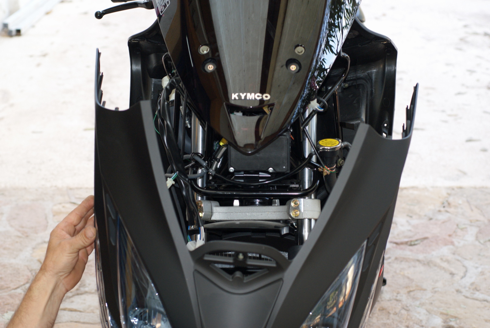

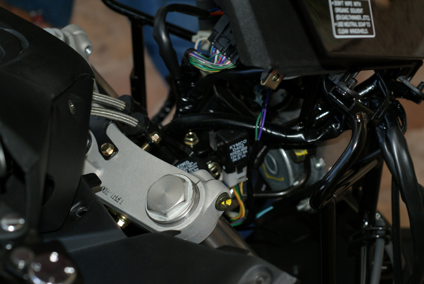

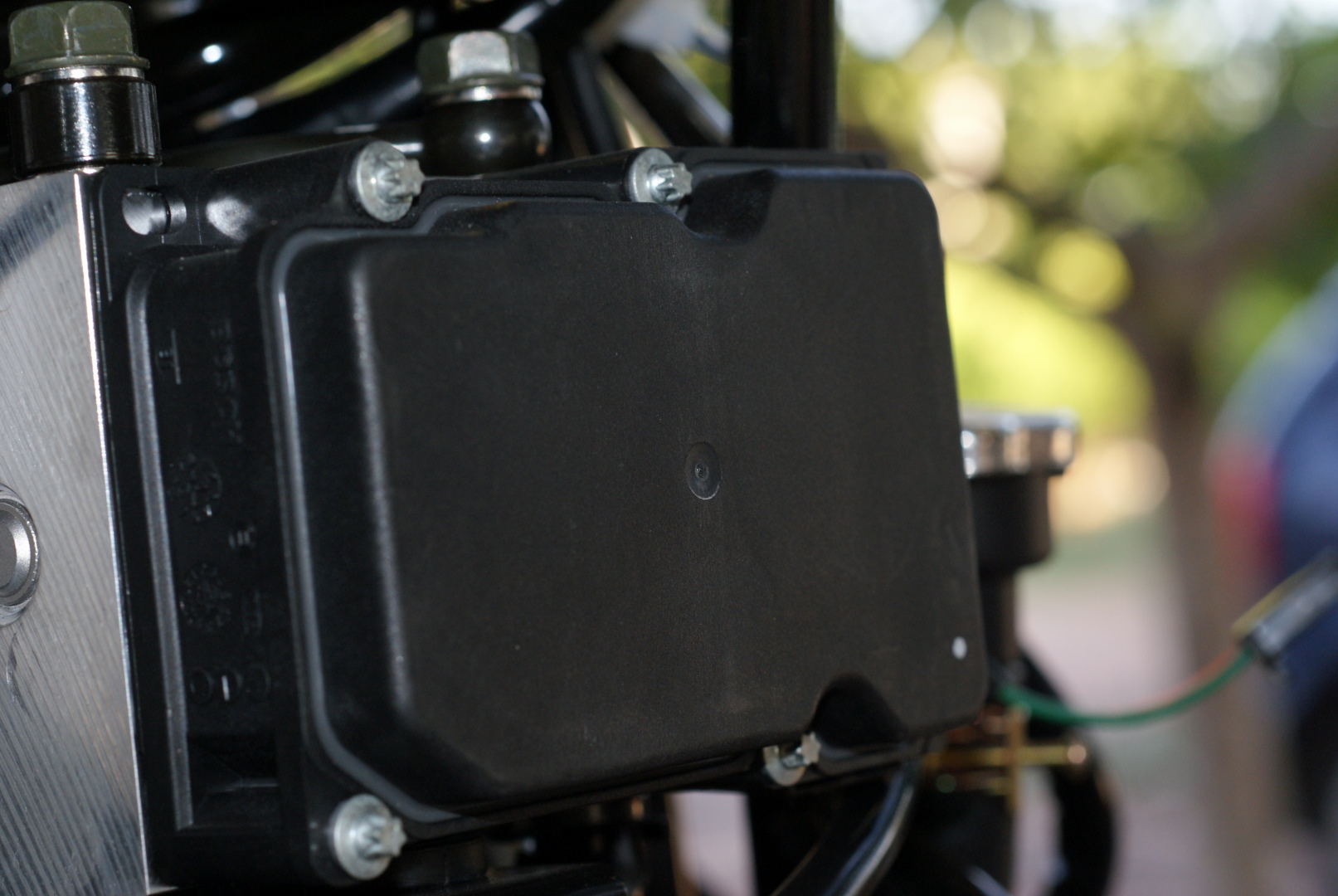

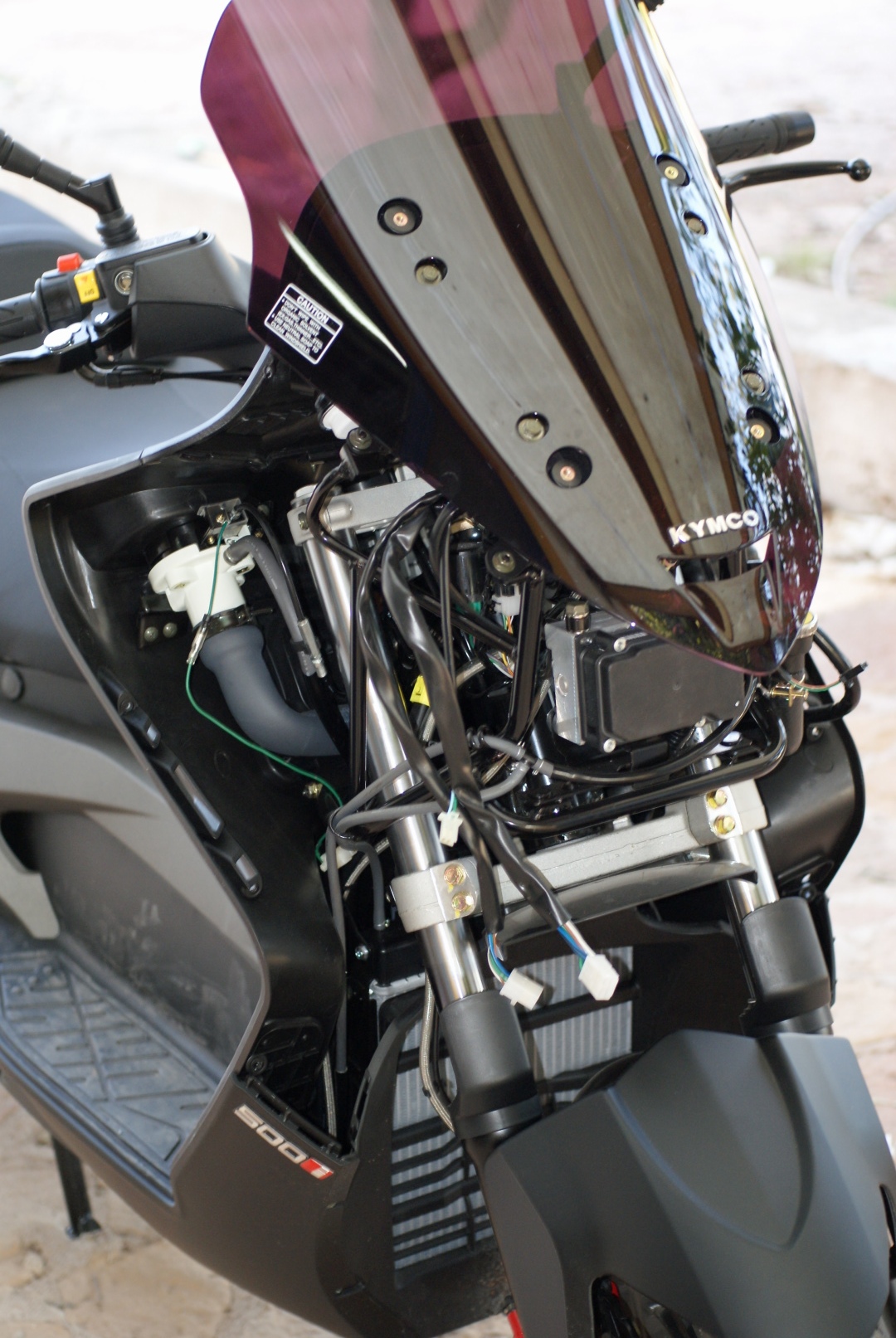

esta muy bien el desmontar la moto para saber donde esta cada cosa.
el problema es para gente torpe como yo que no sabria y lo mismo si lo intento me sobran piezas
enhorabuena y un saludo

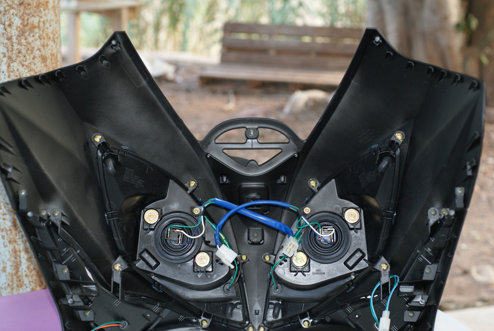

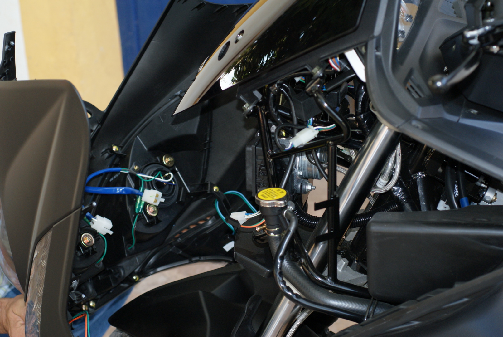

Hola, en la 500r no hay que desmontar el carenado para cambiar las bombillas accedes por abajo por lo menos yo hice asi, y para rellenar de anticongelante es mas sencillo debajo de donde va el pie izquierdo levantas la alfombrilla y rellenas por ahi, yo tambien tengo fotos de la gordi destripada porque cuando la compre tuve que cambiarle algunos plasticos y acabe desmontandola toda.
Un saludo a todos
