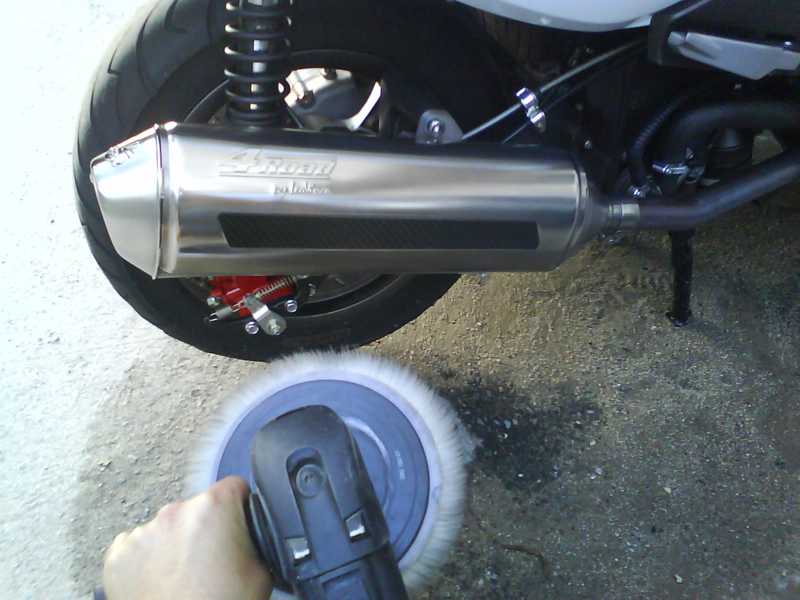

 POSIBLE SOLUCION PARA CAMBIO DE COLOR DE LEOVINCE

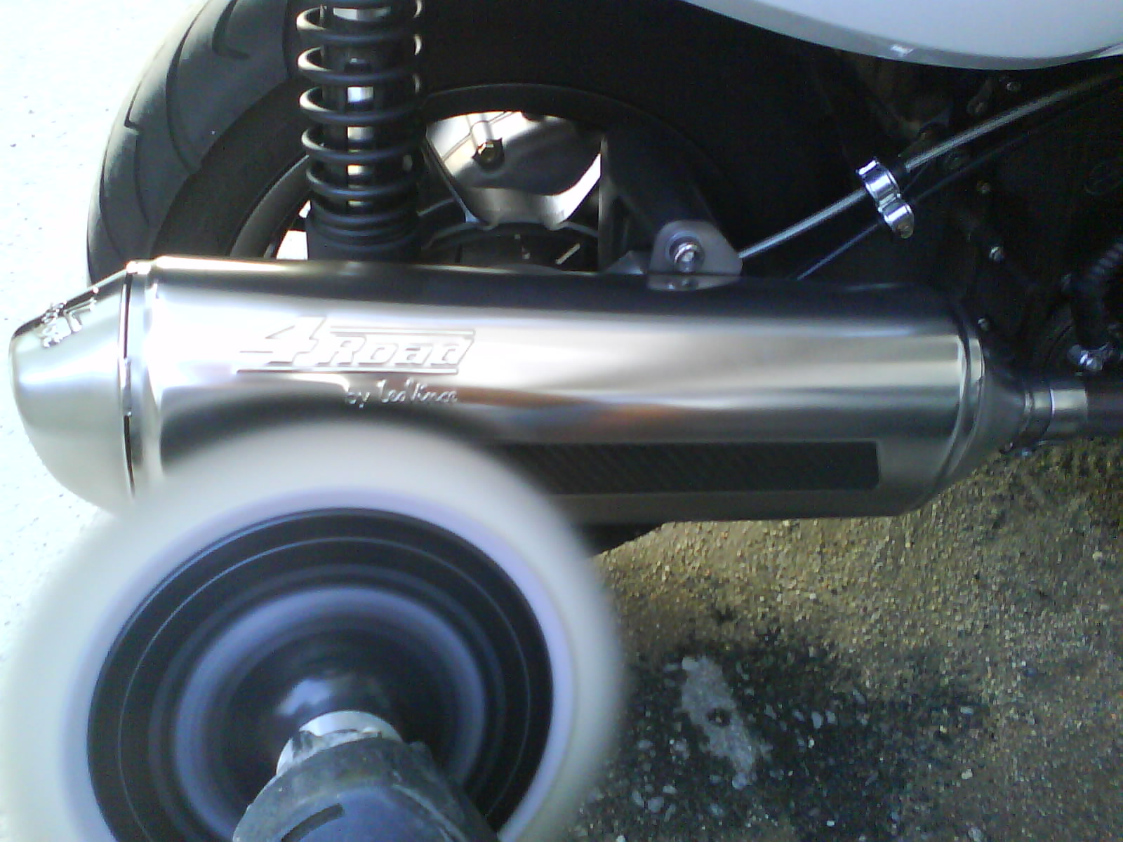

Gracias amigos, os recomiendo que a los que tengan quemazos en el escape o cambios de color lo pulais con pulidora y pasta de pulir inox. yo la tengo en el chollo y la pasta es de Wurth y es un taco como si fuera un jabon muy grande y si no os gusta podeis matizarlo con matizador que quedaria muy bien y mejor que verlo de colorines
En cuanto a javierillo no se a que te refieres con pellejo pero te aseguro que salen yo trabajo en una empresa de rotulos y rotulacion, trabajamos con inox y tengo muchos productos para limpiar inox y la unica forma es puliendolo es una pena que no pueda enseñarte como estaba antes.
saudos y rafagas.

[quote user="pablopg75" post="53108"]Hola amigos. Hace un par de semanas he montado el nuevo leovince y como a todos le cambia un poco el color pero ademas en mi caso meti la pata y fui a lavar la moto con el escape caliente y al echar desengrasante me salpico en el escape y lo dejo con manchas blancas irremediables que no salian con ningun producto porque se fusionó con el acero. Siento no poder mostrar fotos de antes por no tener bateria en el movil pero si tengo fotos del trabajo y del resultado. Deciros que si no os gusta un resoutado tan brillante podeis matizarlo con un matizador que es una especie de estropajo pero mas duro a mi personalmente me gusta con brillo.

un saludo compañero,quisiera saber si aguanta el pulido al espejo cuando has hecho unos cuantos quilometros y sea calentado el escape o varia el color muchas gracias saludos
Hola socio, cada 4000 kms hay que pulir el escape, ya que tiende a ponerse amarillo, una vez se calienta de hacerle kms se pone amarillo, asi que cada 4000 kms a pulir......Por eso yo me estoy pensando en pintar el escape y asi no hay que pulirlo cada 2 x 3......
