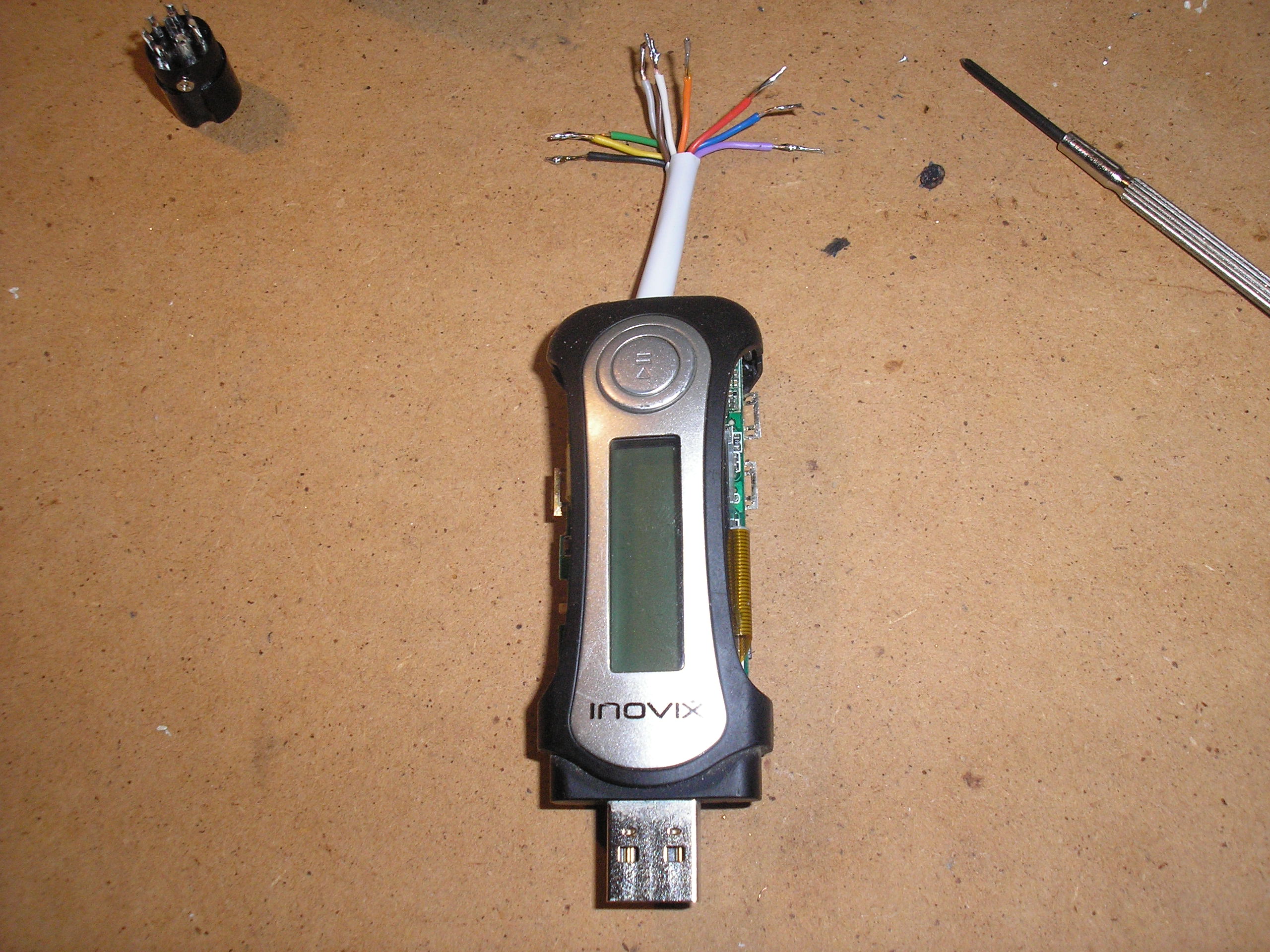

Cuando tomé la decisión de ponerle música a mi Xc, tuve claro dos condiciones que tenía que tener; 1º el sistema tenía que ser de quita/pon para llevar música o disponer del hueco bajo el asiento a mi antojo, y 2º poder subir/bajar el volumen y canciones desde el manillar y así nació esta idea...

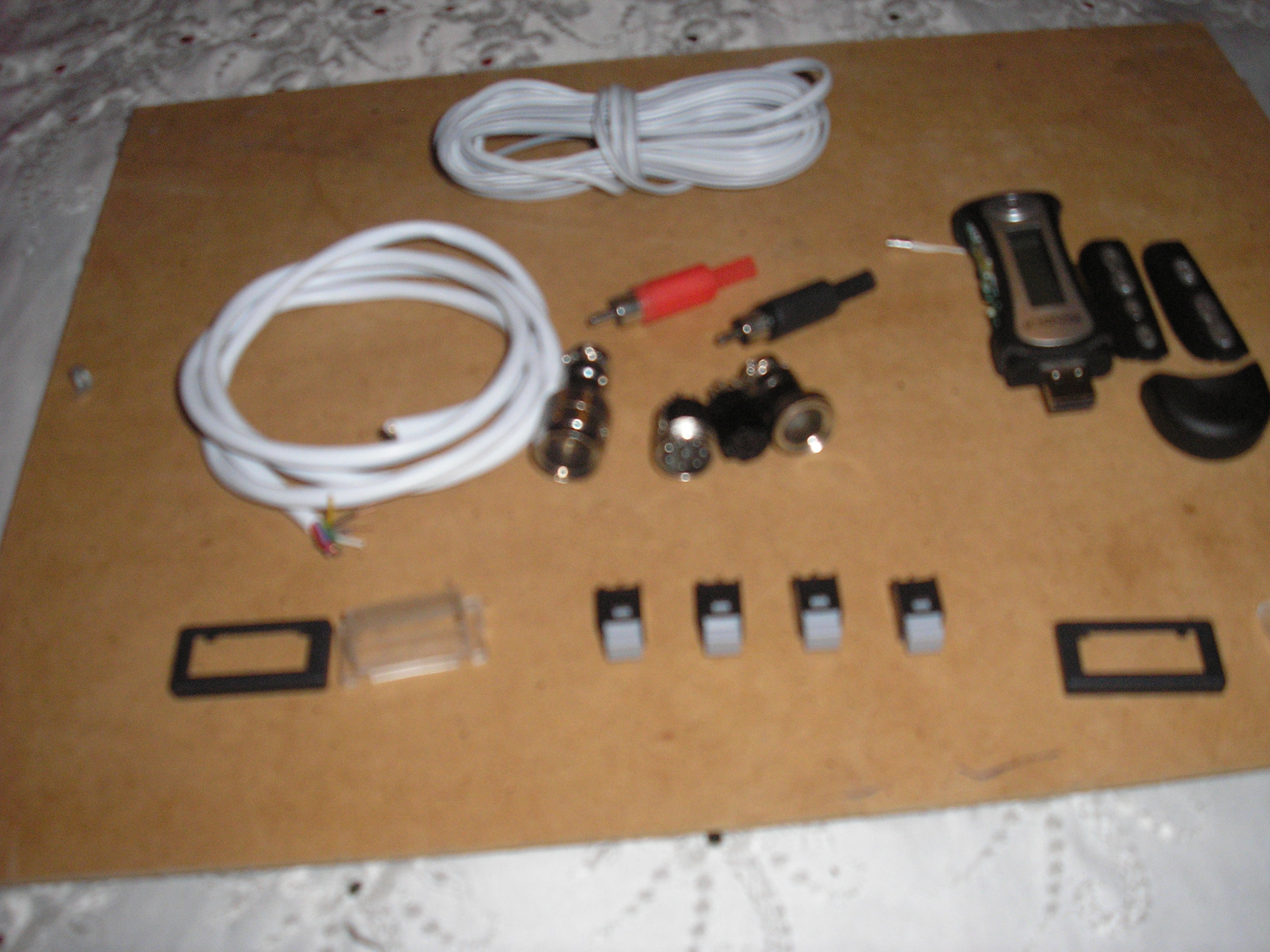

Para llevar a cabo la 2ª premisa opté por sustituir los pulsadores que lleva el MP3 por los que difícilmente pueden apreciarse en el centro inferior de la foto (son los 4 de color gris y negro). Éstos irían integrados a ambos lados de la tapa superior del manillar e irían conectados a una parte de un conector de al menos 8 pines.Los marquitos negros que están a izq y dcha de la foto alojarían la goma protectora transparente (al lado del marquito izq) para proteger los pulsadores de la lluvia, del mismo modo que habréis visto alguna vez en algún interruptor de exterior.

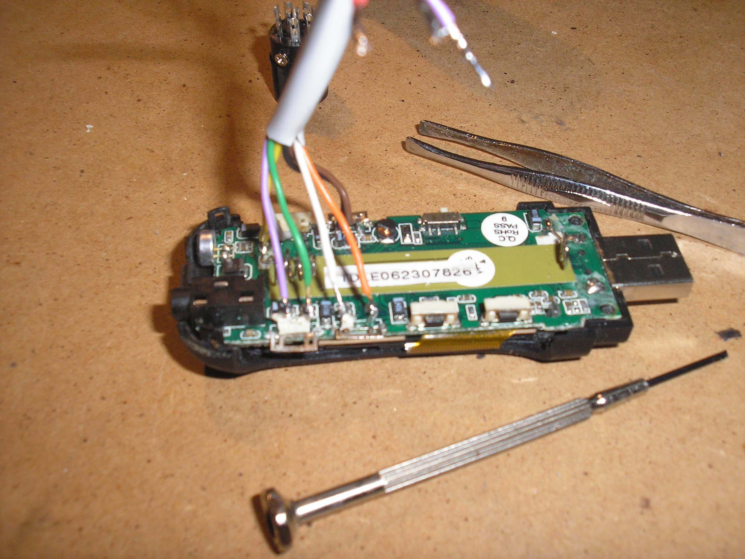

Aquí el mp3 con los cables soldados en los puntos donde se encontraban los micropulsadores.Para realizar estas soldaduras utilicé un soldador (de los de todo a cien) al que limé la punta hasta dejarla como la punta de un punzón.
En el extremo del cable va la otra parte del conector, y de esta manera mediante el conector van conectados los pulsadores del manillar al mp3 que estaría ubicado en la guantera con llave. El motivo de poner el conector es para poder llevar el mp3 al ordenador cuando se quiera sustituir canciones.

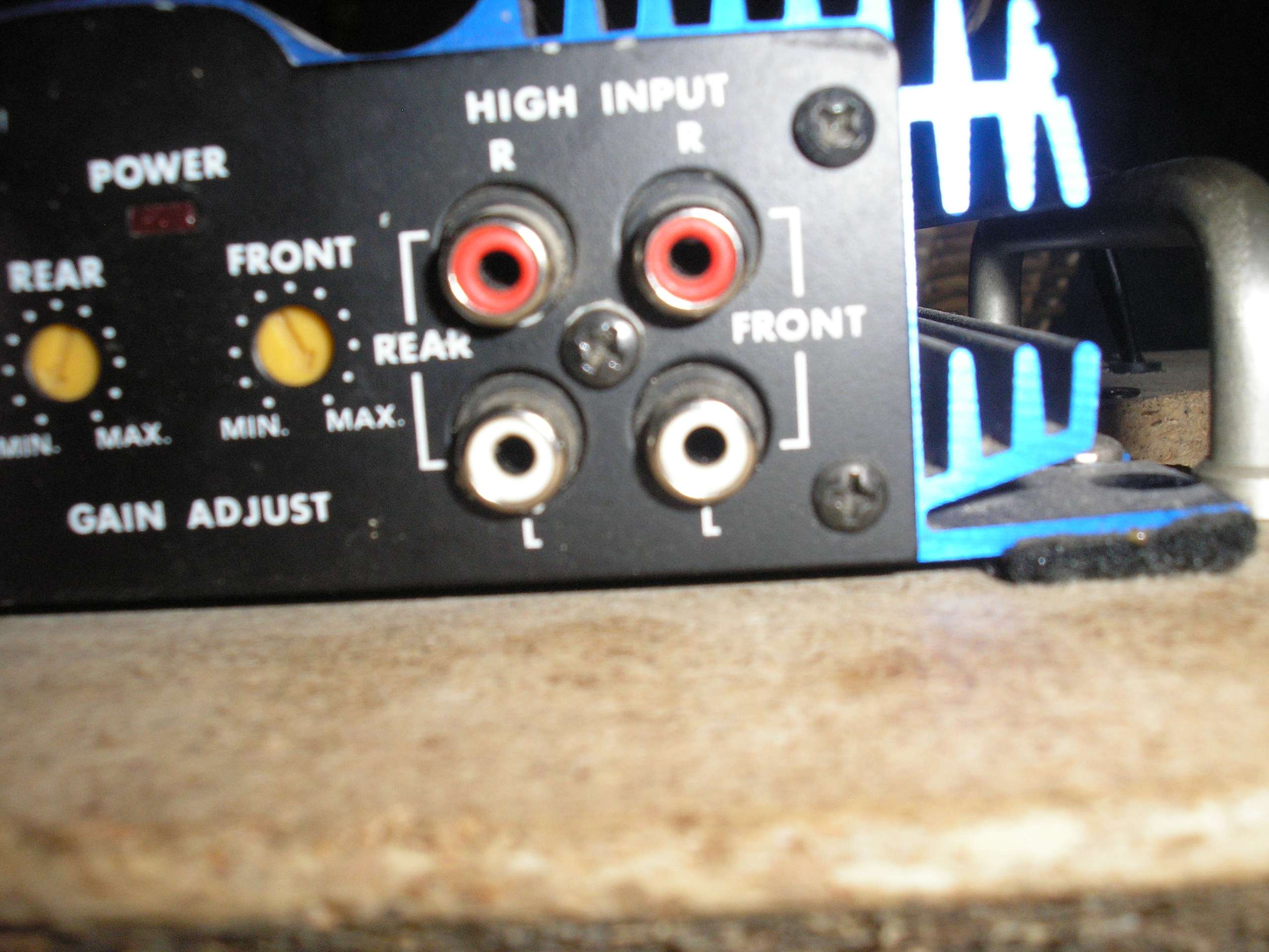

El resto de la instalación, llevar la salida de auriculares a la entrada de un amplificador y la salida de éste a los altavoces.
Pos bien, FRASCAZO... funcionó (vol+) (vol -) y (track+) pero (track-) no. Una de las soldaduras no quedó bien y no tuve co..nes de solucionarlo pues en el punto de esa soldadura no llegaba señal, debió quedarse interrumpida en el interior del circuito impreso, y por la otra cara del circuito imposible, al menos para mi, las pistas son como la ralladura de una aguja. Soldar en borna del componente al que conectaba esta pista, IMPOSIBLE.Total que el mp3 ahora me sirve de pen-drive
El sistema como funcionar, funciona, pero la realización es compleja. Las soldaduras en el mp3 hay que hacerlas con mucha precisión y más rapidez, ya que si te pasas un pelin con el calor, te cargas algún micro-micro-microcomponente, y si te pasas otro pelin con el estaño unes pistas. En cualquiera de estos casos, sobre todo en el 1º, ya le puedes decir adiós a tu mp3.

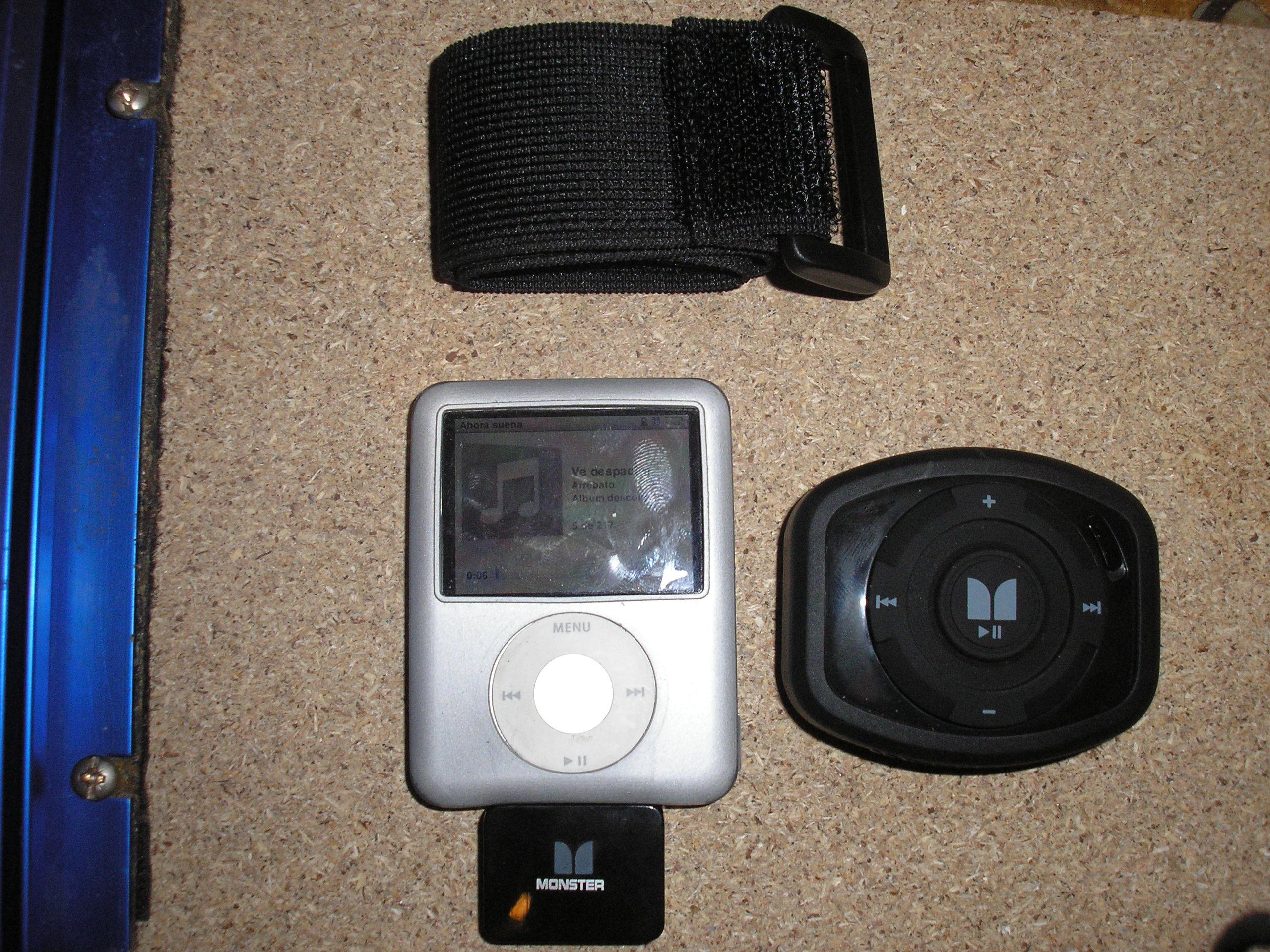

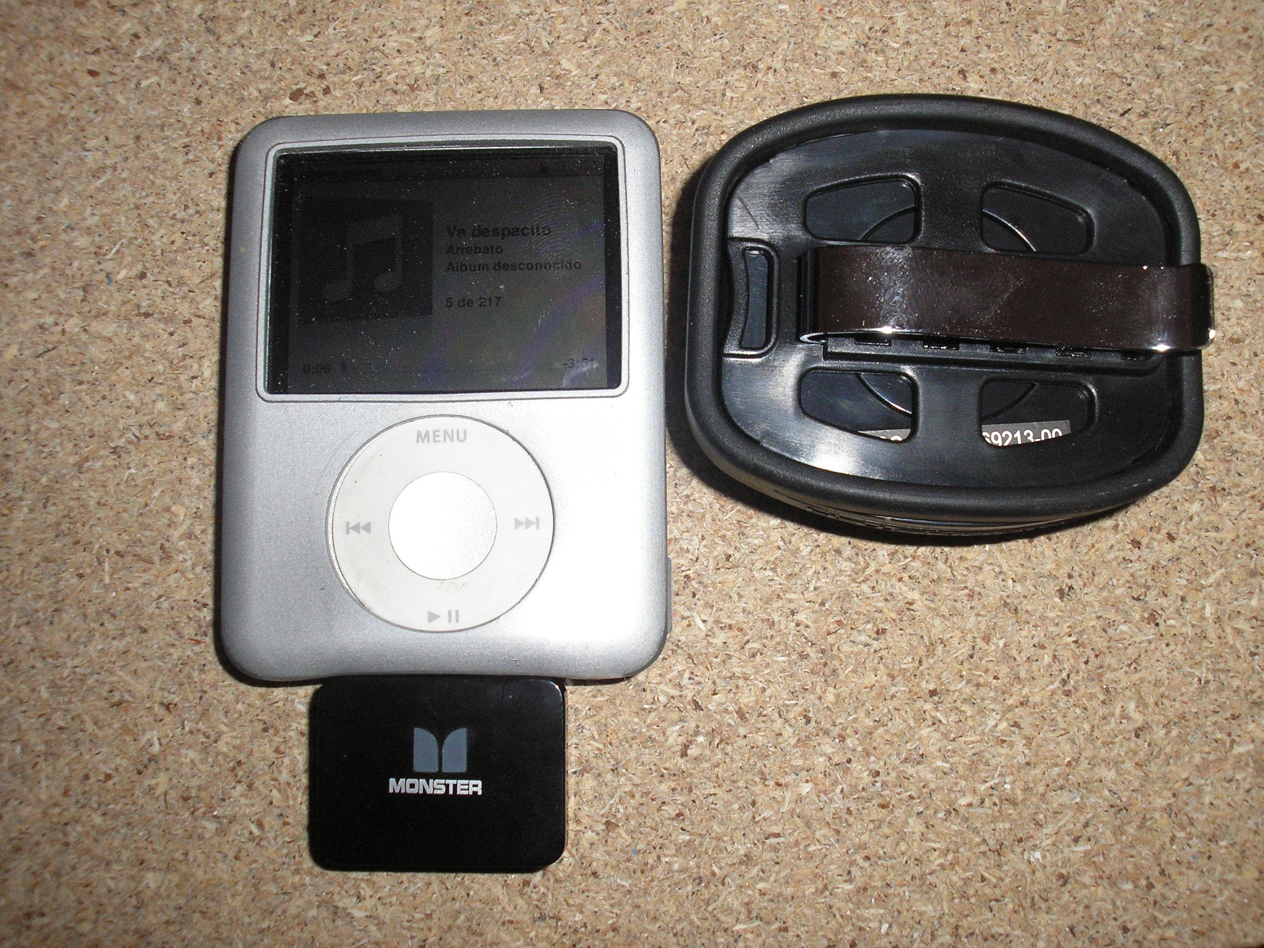

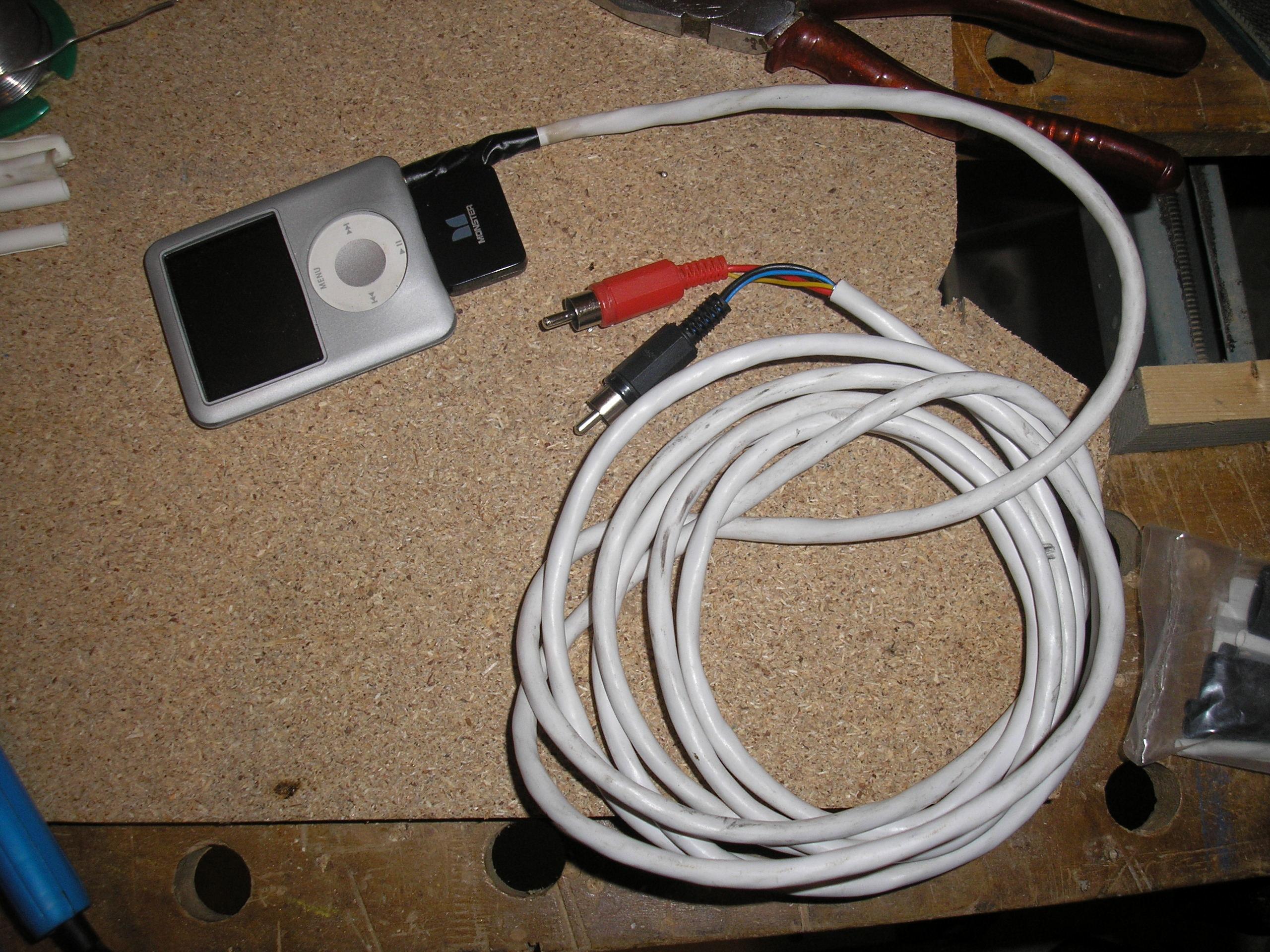

Una vez falló el experimento del mp3, anduve buscando por la red y encontré esto.
Se trata del mando adistancia Monster iezclick, valido para todos los ipod con conector dock (necesario para insertar el receptor, que es la "pastilla" que se ve conectada en la parte baja del ipod). Las ventajas que le veo es que no se trata de un sistema por infrarrojos, sino por ondas electromagneticas, con lo que no es necesario una confrontación entre el mando y el ipod. En mi caso el mando se encuentra en el manillar y el ipod fijado con velcro en la guantera portaobjetos que está en la punta del sillón. También lo he probado en la que tiene cerradura y en ninguno de los casos hay problemas de recepción.

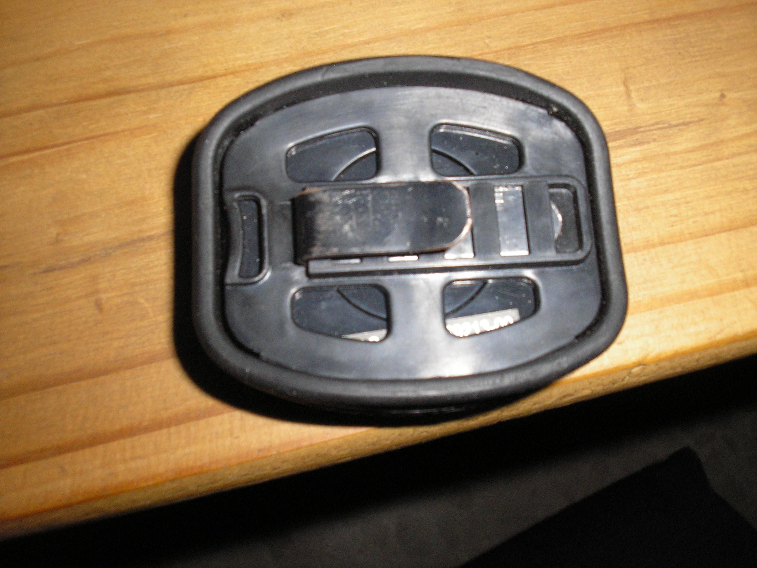

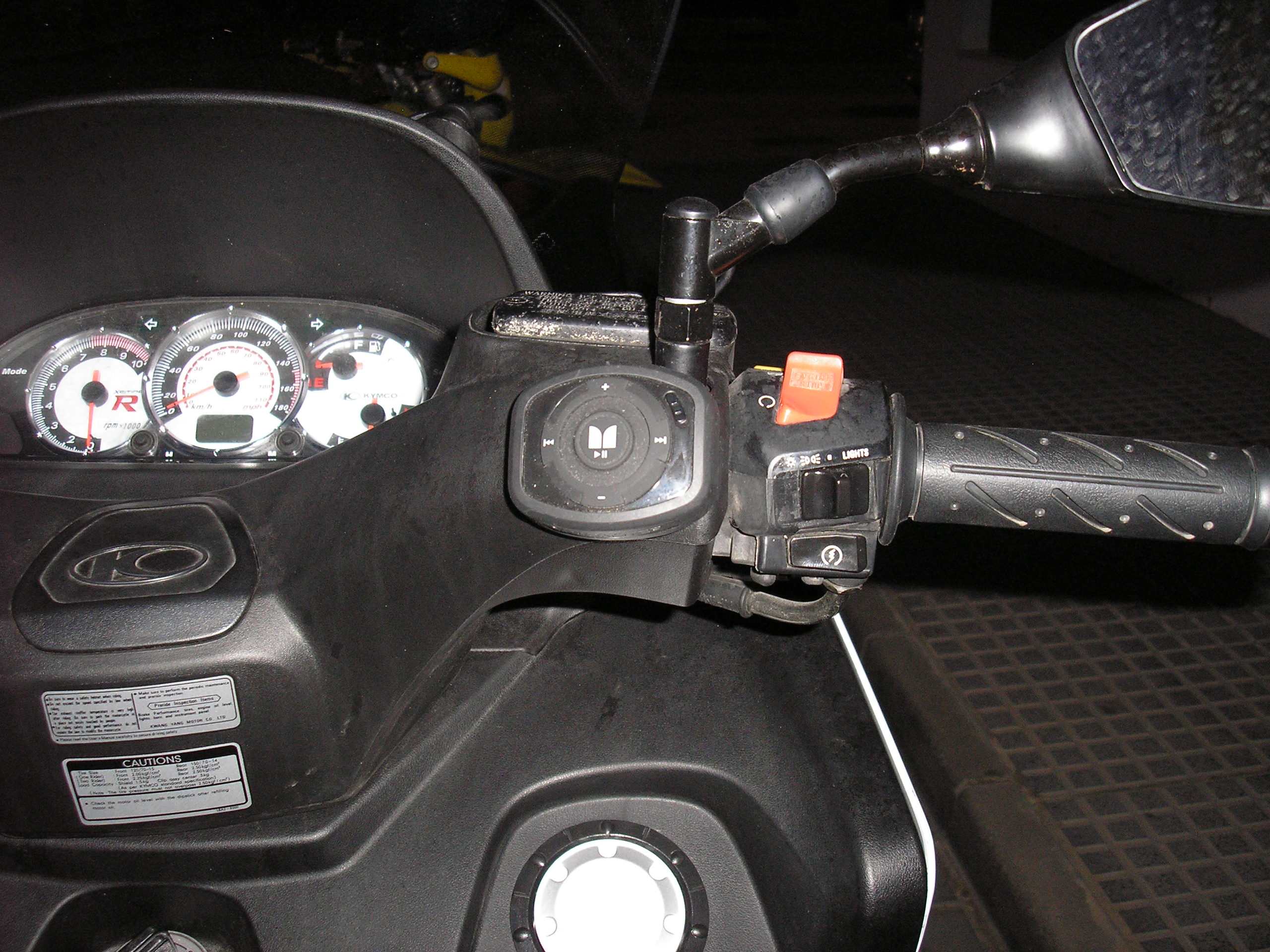

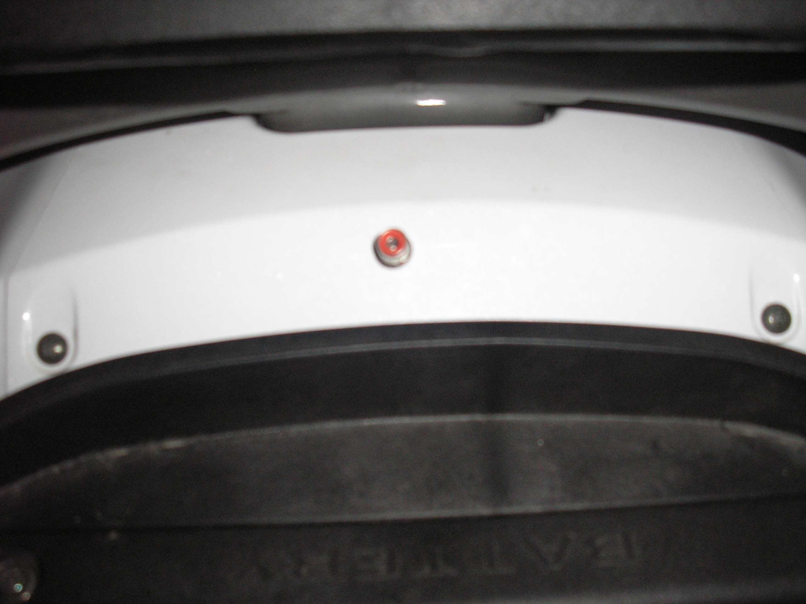

Este mando es impermeable y tiene unos botones lo suficientemente grandes como para poder pulsarlos con los guantes puestos. Para fijarlo al manillar, hice una pequeña ranura en la tapa superior y por ella introduzco la pinza metálica que lleva este mando en el reverso ( foto 2). Una vez quito el mando, tapo la ranurita con un taponcito de caucho que hice, que pasa prácticamente desapercibido.
También, este mando trae una correa elástica con fijación por velcro (arriba, en 1ª foto), que puede emplearse para fijar el mando en cualquier manillar, aunque el resultado me parece menos "pofesional".
Las funciones: Interruptor on/off, play/pausa, vol+, vol-, track+, track- y su precio en España está sobre los 70 euros. En ebay lo podeis pillar mucho más barato. http://shop.ebay.es/i.html?LH_PrefL...d=p3286.c0.m283

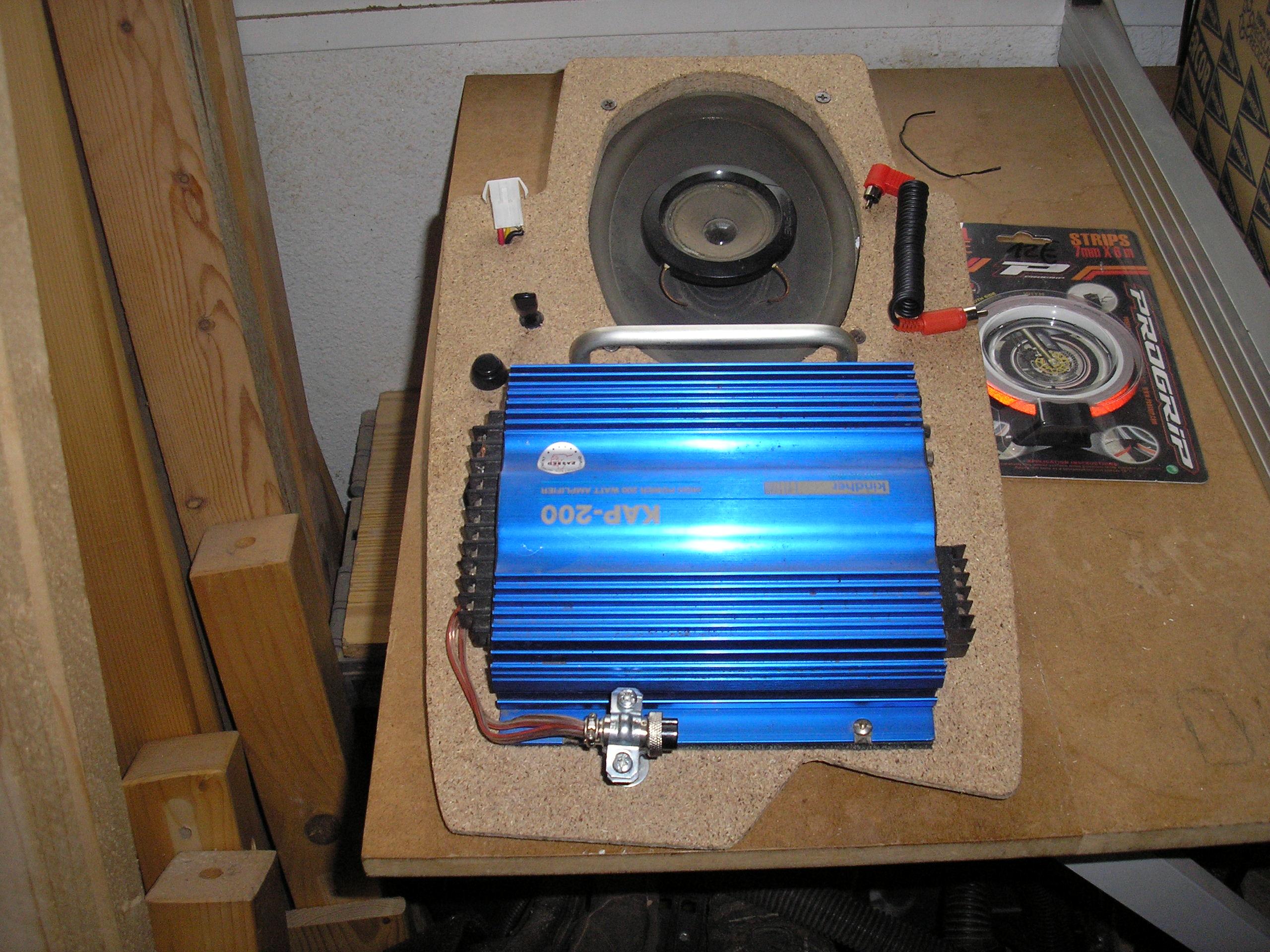

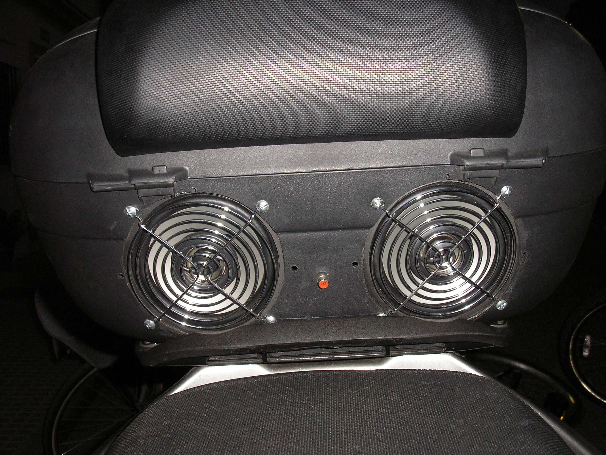

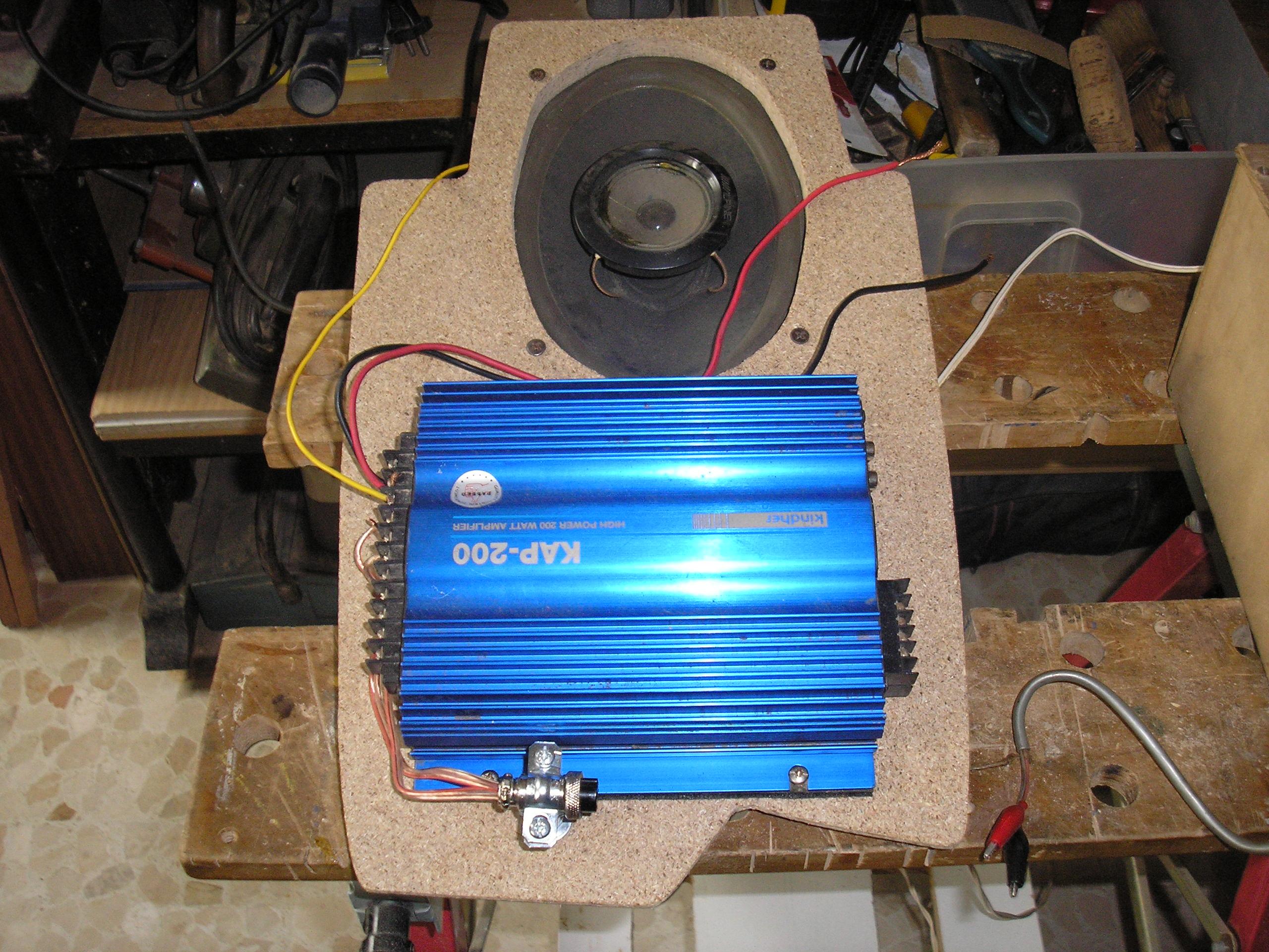

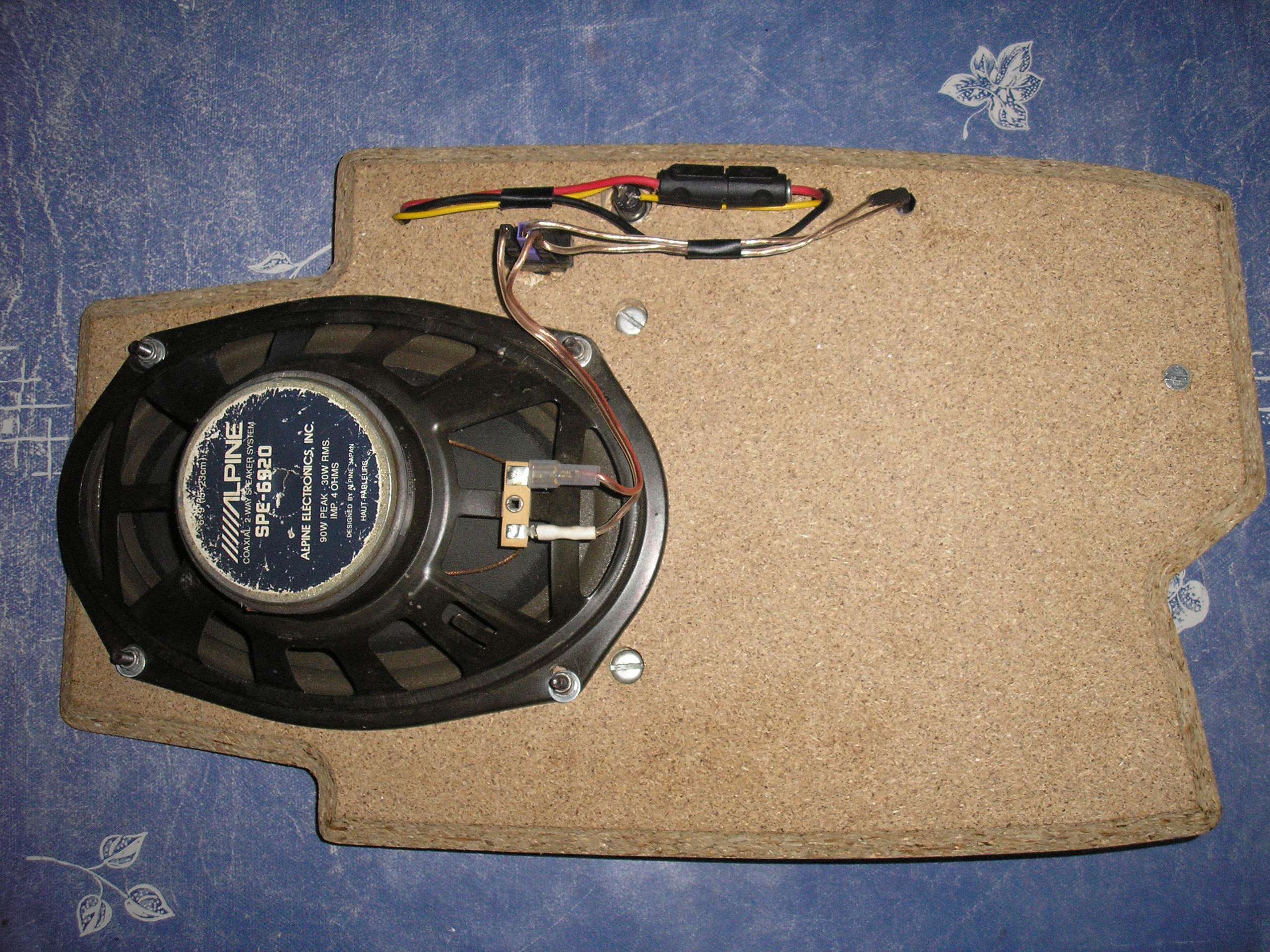

Los altavoces se encuentran tras el escudo frontal (2 de 4" dos vias), baul (2 de 5" dos vias) y base porta-amplificador (1 de 6x9 dos vias) y conectan con el amplificador mediante conector.

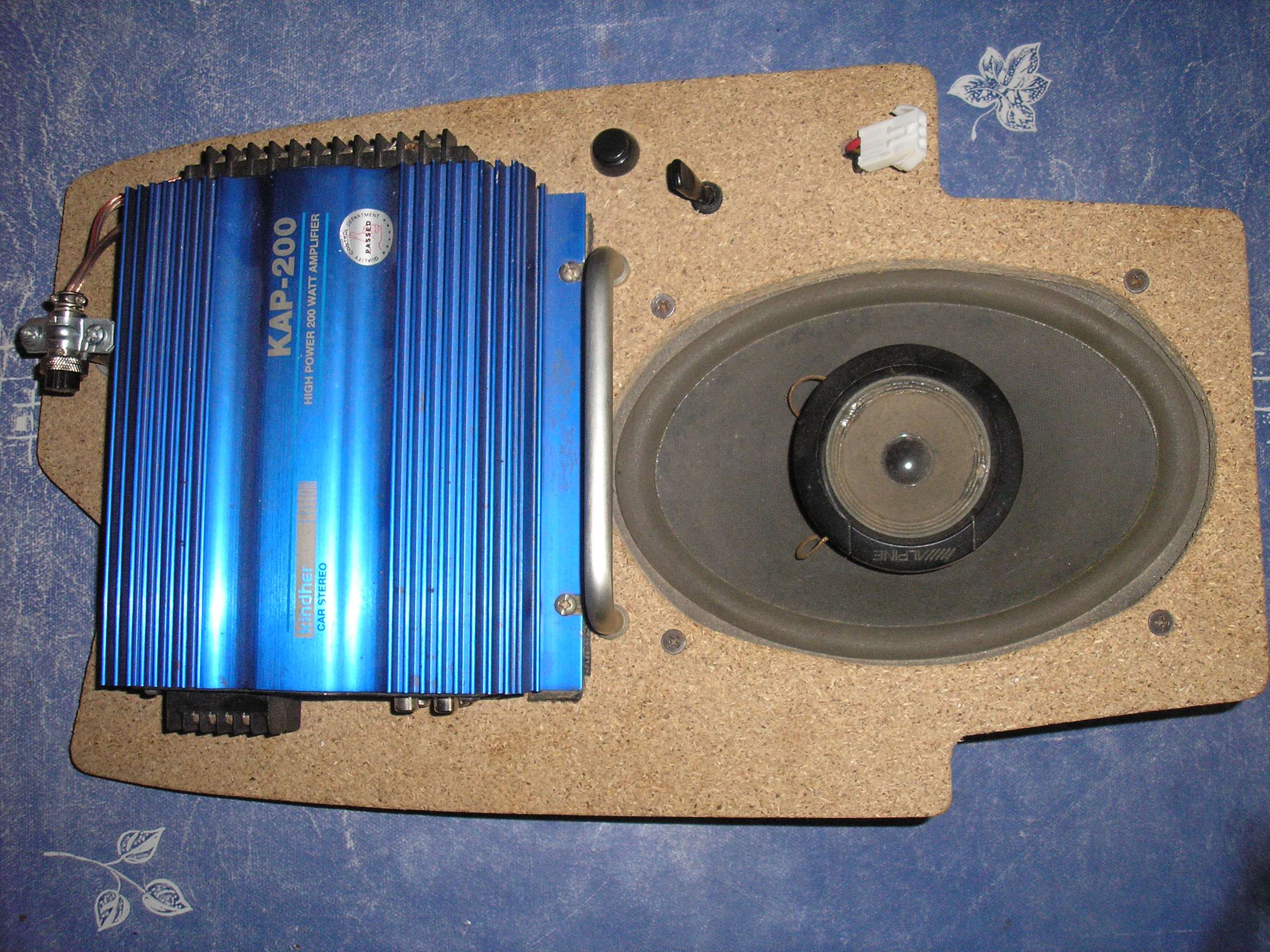

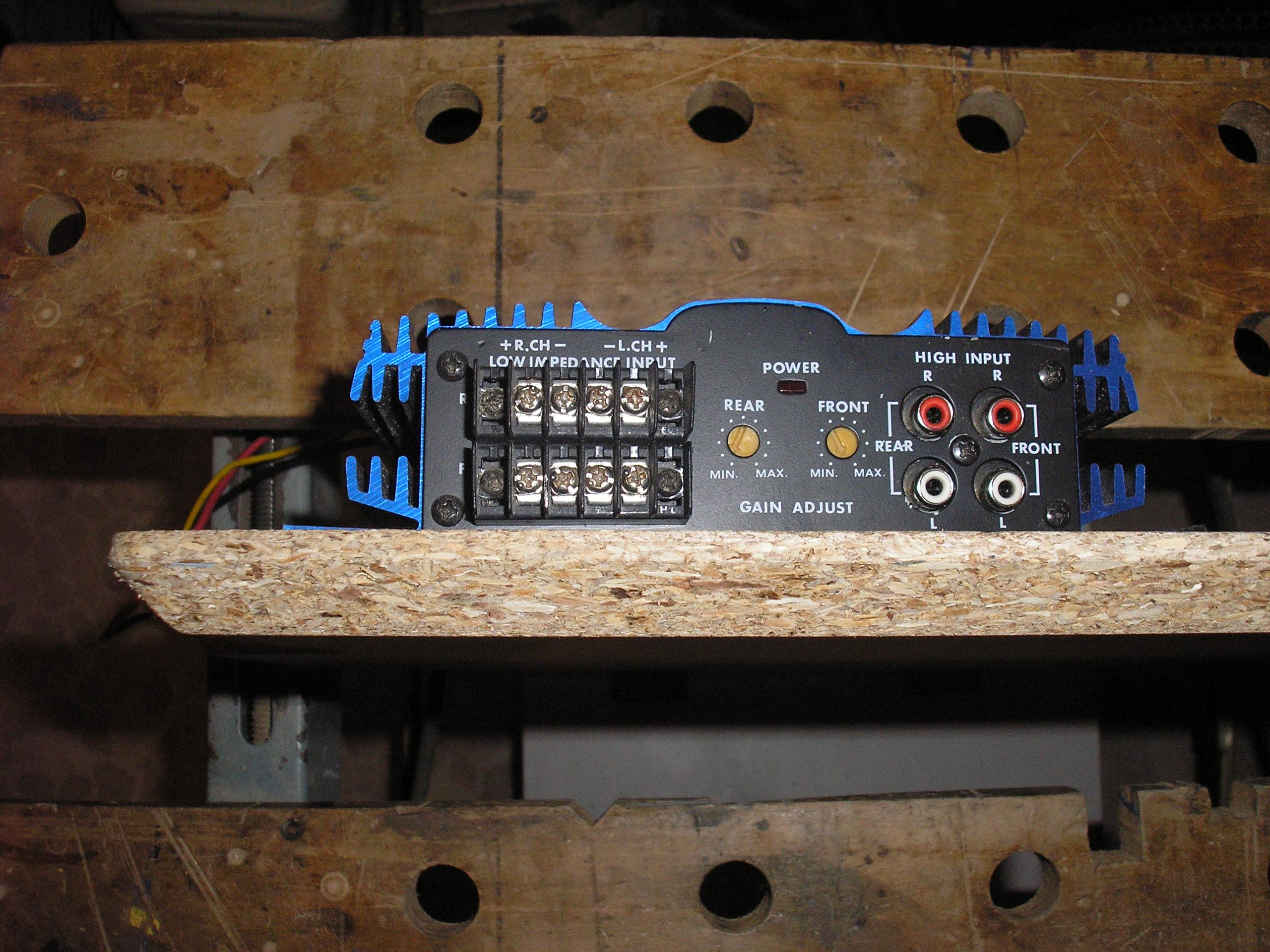

La base está hecha con aglomerado, biselado en la parte inferior para que asiente mejor en el hueco bajo el asiento y lleva: El altavoz anteriormente mencionado, amplificador 50 Watt X 4, portafusible, interruptor/pulsador on/off ( para si algún día llevo puesto el "cacharro" y no voy escuchando música, no consuma corriente), interruptor/conmutador (conecta/desconecta el altavoz de 6X9, pues es un poco inutil cuando el sillón está cerrado), conectores para altavoces y alimentación (el ipod conecta directamente al amplificador mediante RCA), asa para transportarlo.
El cable que conecta el ipod al ampli lleva una clavija minijack stereo en un estremo (tuve que quitarle el capuchón y poner cinta aislante porque no entraba en el ipod con el receptor puesto), y dos clavijas RCA al otro extremo. Los altavoces del baul conectan tambien mediante conectores RCA (situado entre los altavoces en el baul y, en la tapa que está tras el asiento, en la moto) a traves de un cable en espiral (utilicé el de una afeitadora).Los RCA de moto y baul van protegidos por unos tapones de goma especificos para estos conectores cuando no llevo el aparato de música.
Otros detalles:

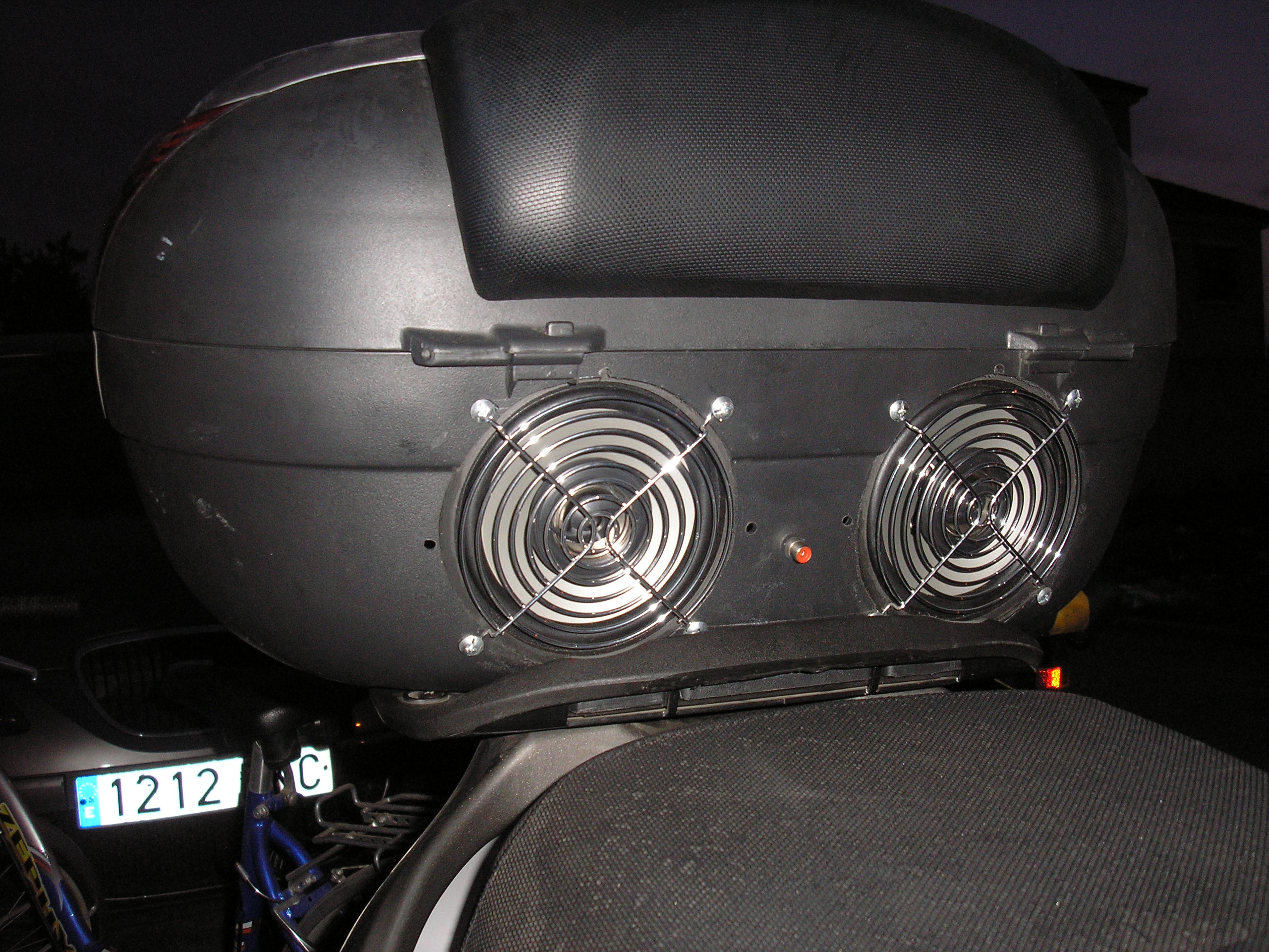

En el baul no se pueden poner los embellecedores de los altavoces porque topan con la base del mismo baul, es por ello que utilicé unas rejillas de ventilador de PC, a los que les tuve que cortar 1/4 de la última vuelta porque también topaban. El resultado queda un poco tuning ¿no os parece?.
La pinza metálica que trae el mando, topa al insertarlo en la ranura con un tornillo de fijación de las tapas de plastico del manillar. Para evitarlo, hice una más corta.

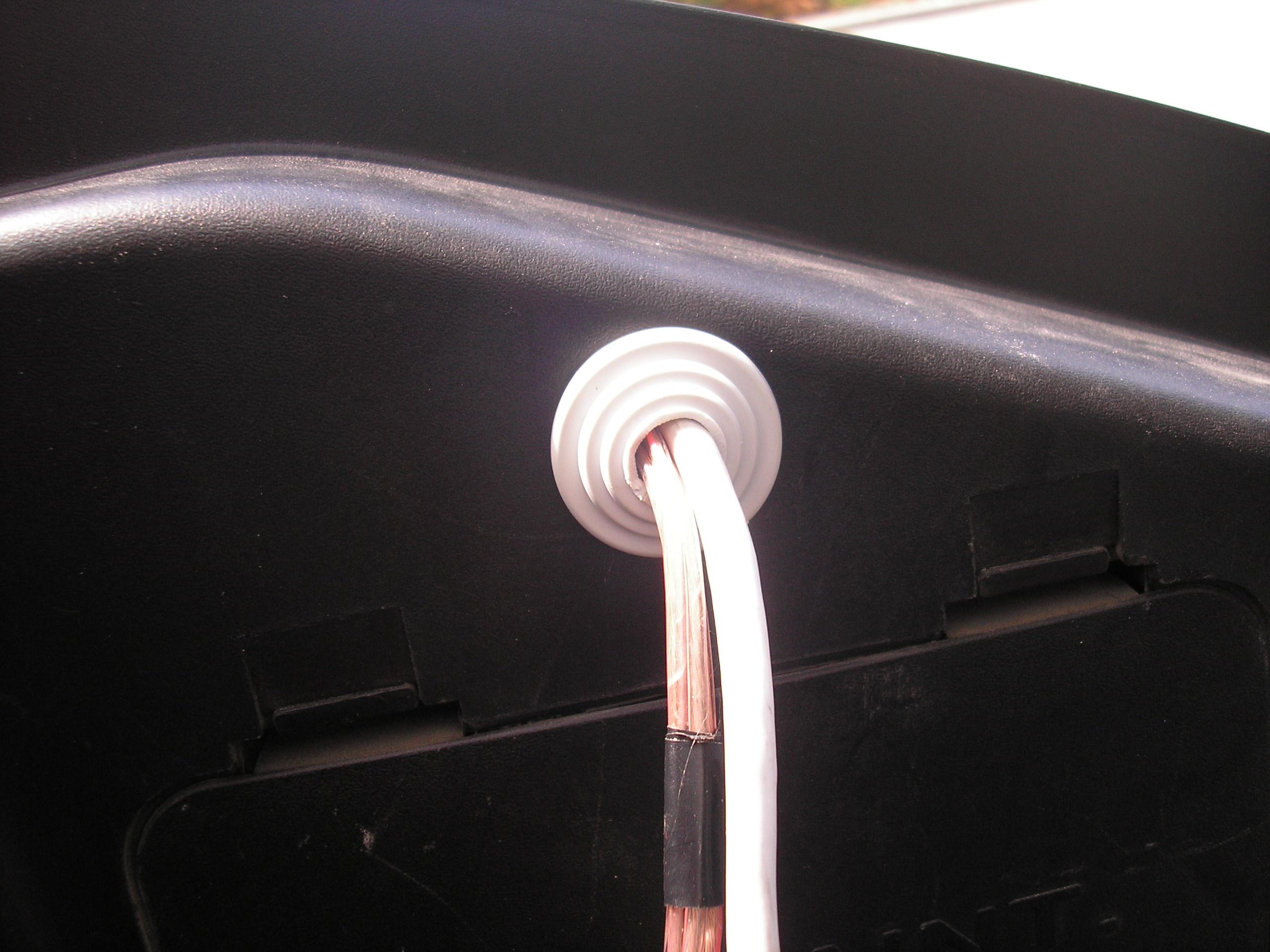

Al agujero que está en el lateral de "huevo" por el que pasan los cables, le puse un tapón de los utilizados en las cajas de registro. Los hay negros pero no lo tenían donde fuí a comprarlo, y para no andar mareando la perdiz.....
