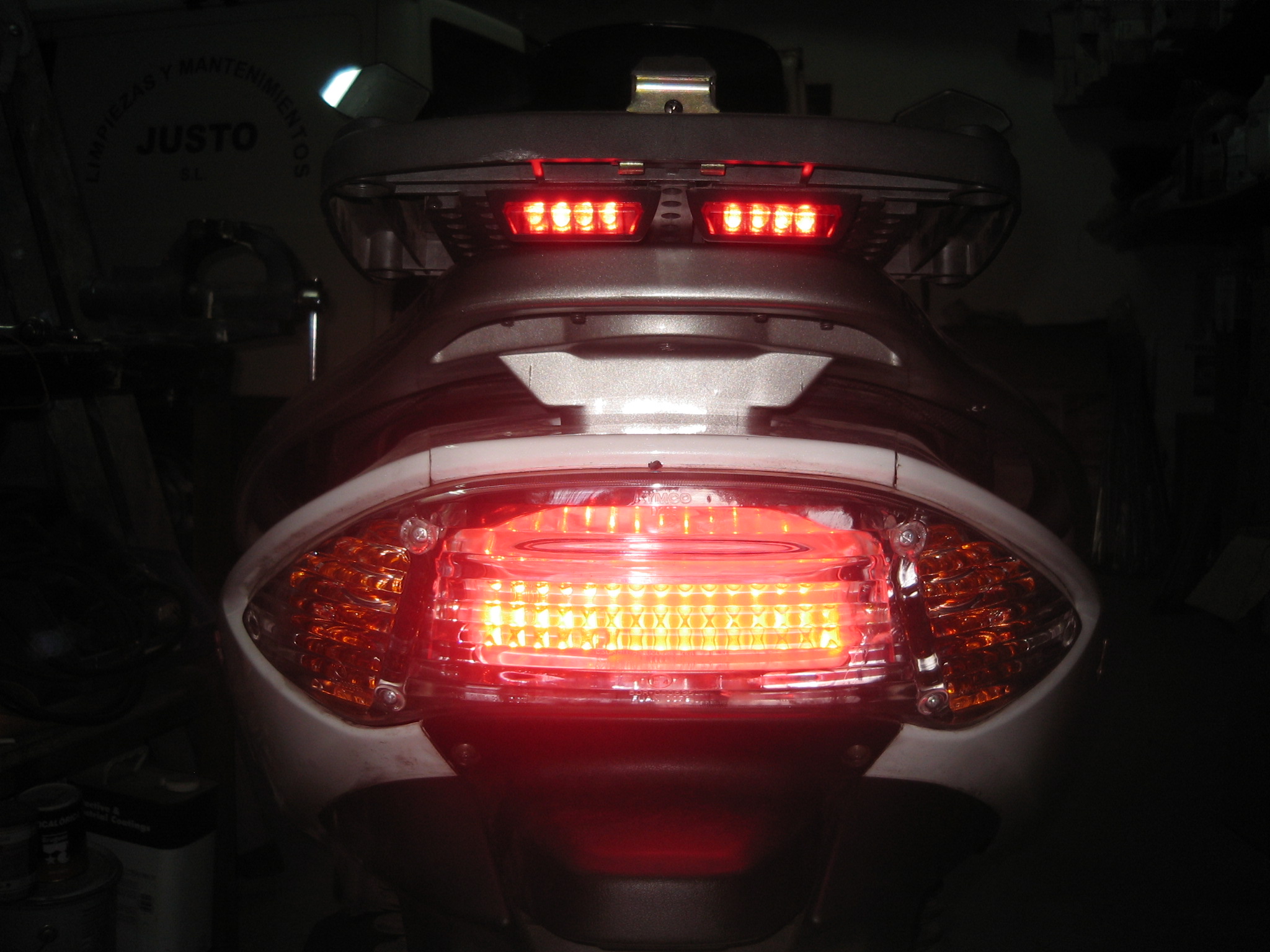

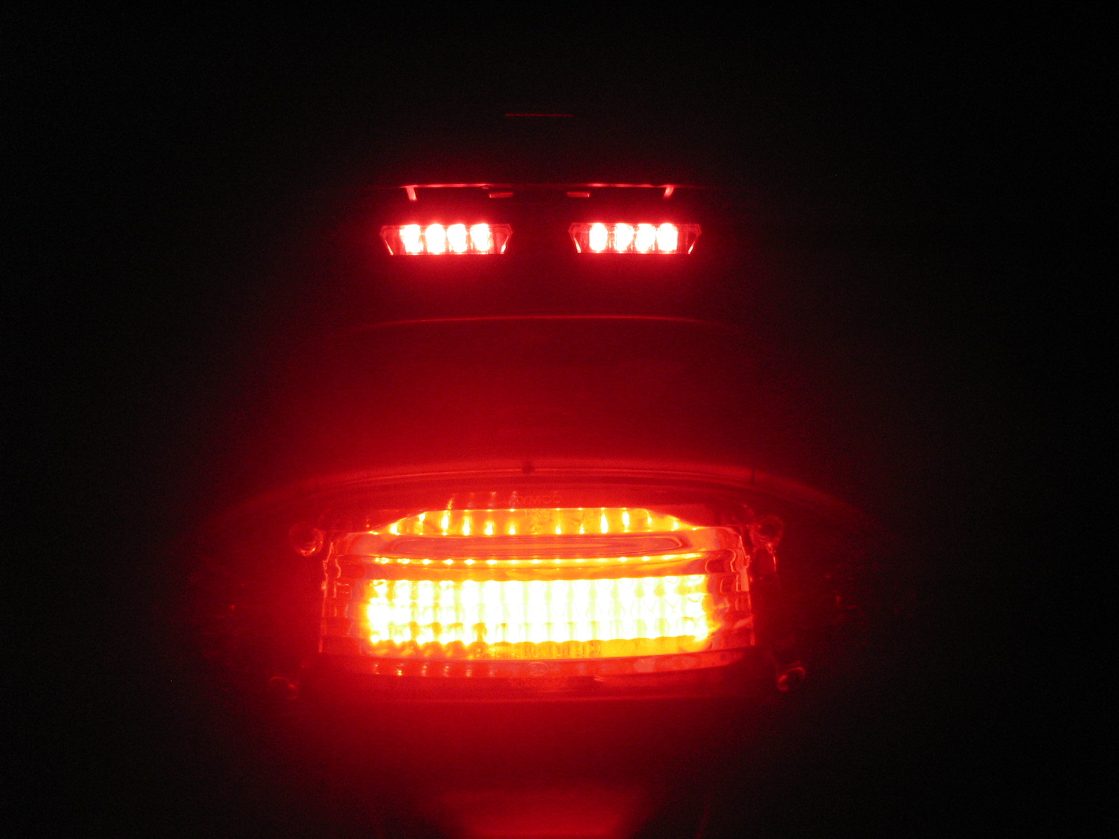

Hola despues de muchas duda porfin pude poner la luz de freno. gracias a todos los que me habeis ayudado. espero que os guste (intentosubir foto)

podias explicar un poco lo que has puesto,donde lo has comprado y como lo has hecho?,en las fotos creo distinguir que las luces van debajo del soporte del baul?

me alegro que os guste, probe en todos los sitios posibles y donde mejor quedaba y no se ve ni un milimetro de cable.
empiezo: las luces son dos pilotos leds que encontre en el carrefour pero ya no los e vuelto a ver.
1: desmonte todo el baul del asiento(9 tornillos), he quitado la bateria y la caja donde va metida(2tornillos) y asi llegamos a los cables del piloto trasero, despues he desmontado el soporte de la maleta y la barra que sirve para agrrarse el acompañante donde va sujeto (2 tornillos en las puntas y otros 2 debajo de la tapa de goma).
2: he puesto provisionalmente los pilotos debajo del soporte de la maleta (lo digo por que luego tienes que tirar de los cables y los puedes arrancar) pasamos los cables para arriba por los agujeros del soporte de la maleta y para llevarlos a la parte delantera he ido rompiendo un poco las paredes del lo cuadradillos para pasar los cables y para luego no machacar llos cables con la goma, cuando llegamos el ultimo agujero del soporte y justo el que cae encima de los tornillos de la barra que van debajo de la goma pasamos los cables para abajo.
3: tenemos que hacer un agujero en la goma que tapa en el centro los 2 tornillos de la barra y pasar los cables por el agujero, para pasar los cables a traves de la barra viene con un agujero que esta muy bien y para meterlos dentro del chasis tienes una agujero y yab tenemos los cables donde queremos.
4: empezamos a montar todo el soporte teniendo en cuenta y regulando los cables a su sitio por que una vez que apretes ya no puedes tirar de los cables. 1º la barra despues la goma que tapa los dos tornillos y el soporte de la maleta. yo e pegado la goma de encima del soporte para que no se pueda quitar tan facil cundo no llevamos maleta.
5 para conectar los cables yo he usado terminales de esos que no hay ni que cortar cables solo se machacan con uno alicates, del piloto salen tres cables uno marron que no usamos y dos verdes, el verde que lleva una linea amarilla es el positivo y el verde solo es el negativo.
y ya esta. menudo royo os he metio espero que os sirva.

Te quedan muy bien y llaman la atencion´les sacaras utilidad con las nieblas matutinas. Acuerdate cuando tengas que pasar la ITV de desconectar los terminales si no puedes tener problemas, no es un kit homologado. Por la parte de los polis no creo que te digan nada.
