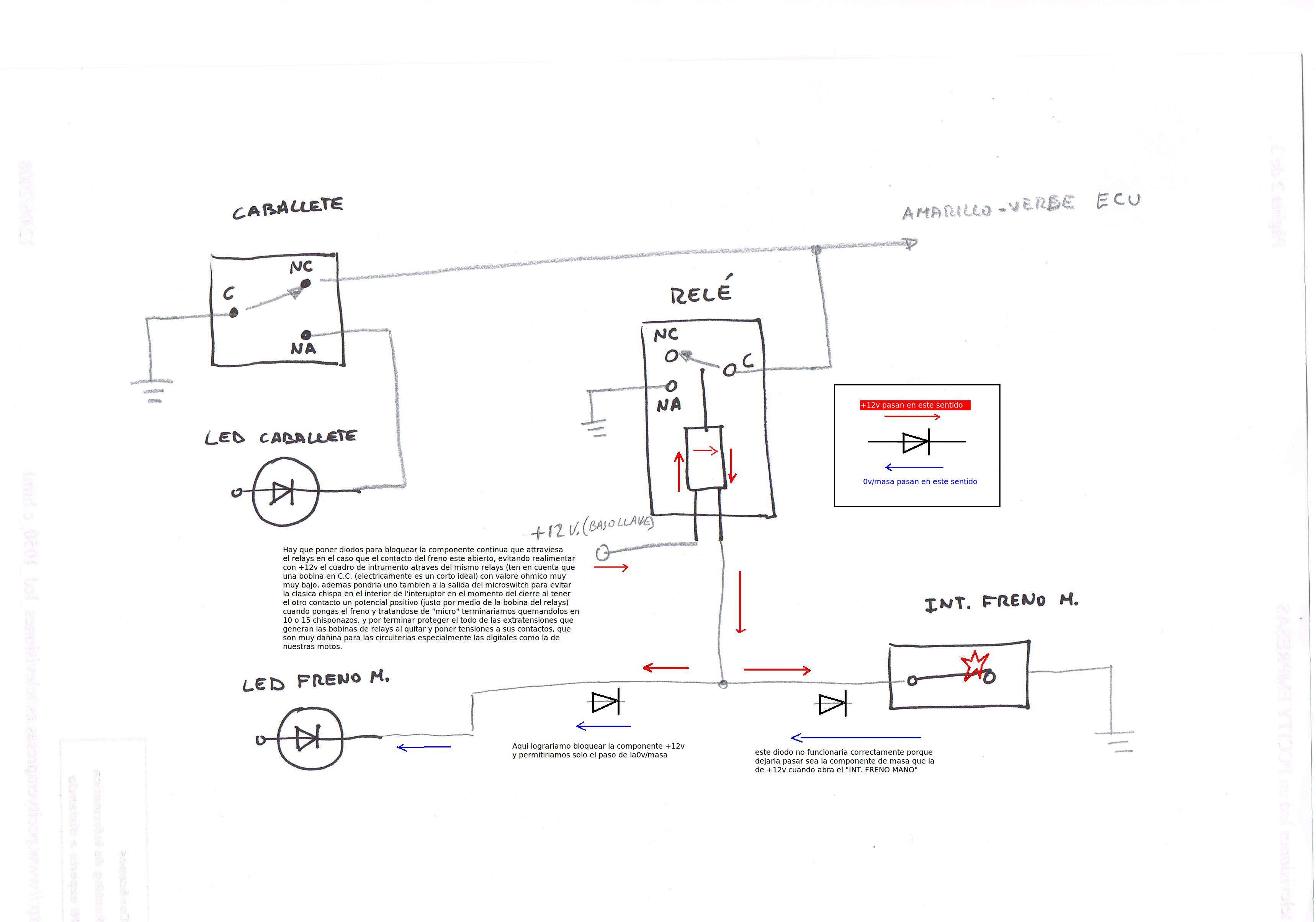

hola Amigos del foro
he notado que hay un poco de personas que están interesada en una idea común que es la de arrancar sus motos teniendo el caballete lateral abierto, la idea es la de poder calentar el motor en el mínimo de revoluciones sin tener que estar subiendo la moto en el caballete central (para el que lo siga teniendo)...si le interesa aqui va un tuto con tanto de foto y esquemas.

hola Luisan!
lees el todo con calma, es solo cuestion de entender lo que haces el circuito! lo que queremos es la seguridad de una moto arrancada sobre caballete lateral sin hacernos daños, pues este circuito se encarga de tener el motor arrancado solo si la pata lateral esta abierta y con el freno de mano metido, nada mas, es mas simple de lo que parece, asi que si a alguien de la para quitar el freno de mano (olvidandose de quitar la pata lateral) ahi! motor apagado....venga saludos y cuentame,,,,ah felicidades!

Vale dependiendo de la posición de la pata lateral quien domina el encendido es ,el freno de mano ,pata lateral mas freno de mano la moto arranca,entiendo que hay que intercalar un rele con unos diodos p600 en el circuito,hasta ahí todo bien,pero no se si sera de fiar la fuerza que haga el freno de mano ,si alguien acelerara la moto fuertemente aun con el freno de mano tirado ,a lo mejor saldria disparada con el consiguiente golpe.,entiendo que esta bien ,pero yo no me fiaría mucho.Un saludo/Gracias

Me parece genial la idea, ademas por experiencia se que si tienes bien hechado el freno de mano la moto ni se mueve por mucho que la aceleres( al menos la mia).

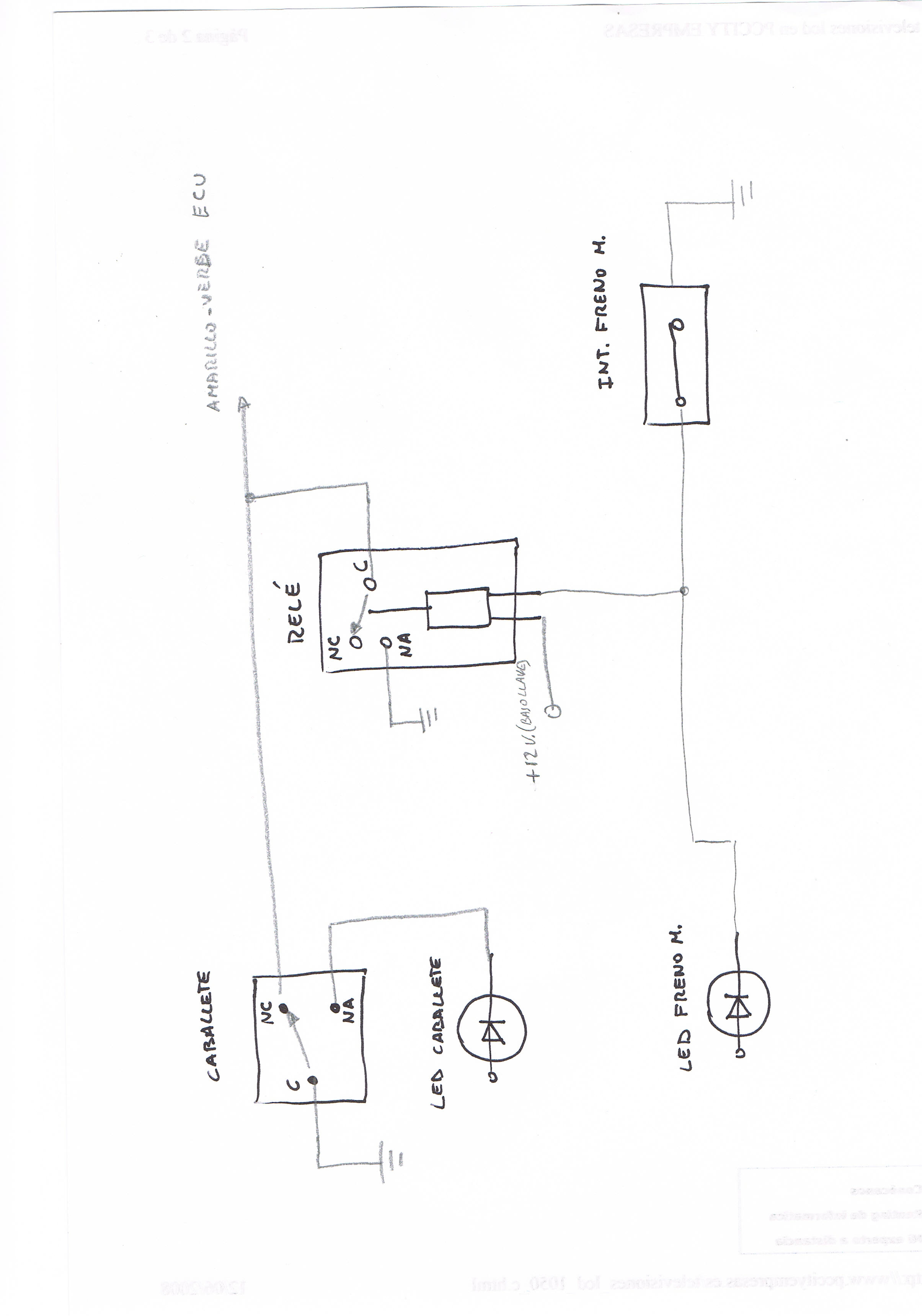

Hola Titus1. Yo tengo intenciones de hacerlo pero cuando acabe la garantia (todavia queda).
Como te veo muy entendido queria preguntarte si habria algun problema de la forma que pensaba hacerlo, o si habria algo que no iba a funcionar o dar algun problema.

Hay un brico algo antiguo que lo describe bien con fotos:
http://www.xcitingclub.es/viewtopic.php?t=2362

quiero aclarar que este proyecto presentado en este hilo, es un proyecto sobre papel, yo tambien estoy esperando que se me acabe el periodo de garantia para montarlo y probarlo, y despues colgar foto del montaje paso a paso si es que este circuito funciona correctamente. He estado mirando tu esquema es casi la misma idea a demas la tuya es mucho mas simplificada, es una idea muy buena, pero yo personalmente protegeria mas el circuito, teniendo en cuenta cuales circuitos se abren y cuales otros se cierran y teniendo en cuenta un poco el tema de las realimentaciones que son muy dañinas.. he visto muchos esquemas en este foro y en otros y todo funcionales pero sin protecciones de realimentacion, en uno de ellos por ejemplo habias que dejar el piloto del freno de mano encendido aun con el freno quitado o tambien el piloto del caballete lateral encendido,, con el mismo caballete quitado,,soluciones si valida ma no funcional al 100%. en el esquema que propuse es este hilo se cumplen todas las condiciones, los pilotos se siguen encendiendo cuando deben, no sufrimos realimentaciones a traves de las modificaciones hechas, y ademas funcional. como puede ver en tu caso no se puede poner el diodo para proteger la realimentacion del micro porque la posicion correcta de montaje del diodo seria en configuracion invertida , tal configuracion permitiria al negativo pasar a traves de este diodo desde el contacto microswitch al relays/diodo led pero dejarias tambien el paso de la componente positiva hacia el micro cuando este se encuentra abierto a traves de una realimentacio por la bobina del relays. espero solo que mi forma de expresarme sea clara para todos, si algo no se entiende por favor diganmelo, que para mejorar nunca se hace viejo uno.
gracias!
aqui tienes lo que yo veo en este circuito.
