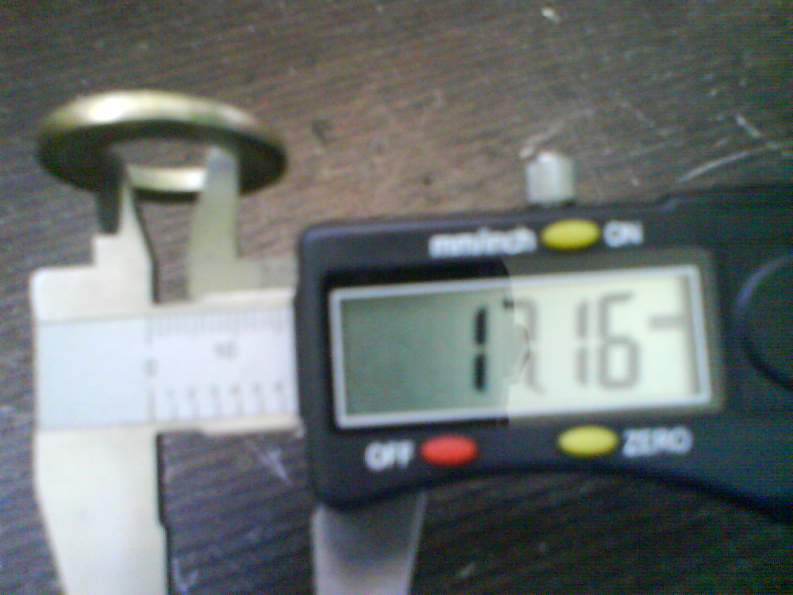

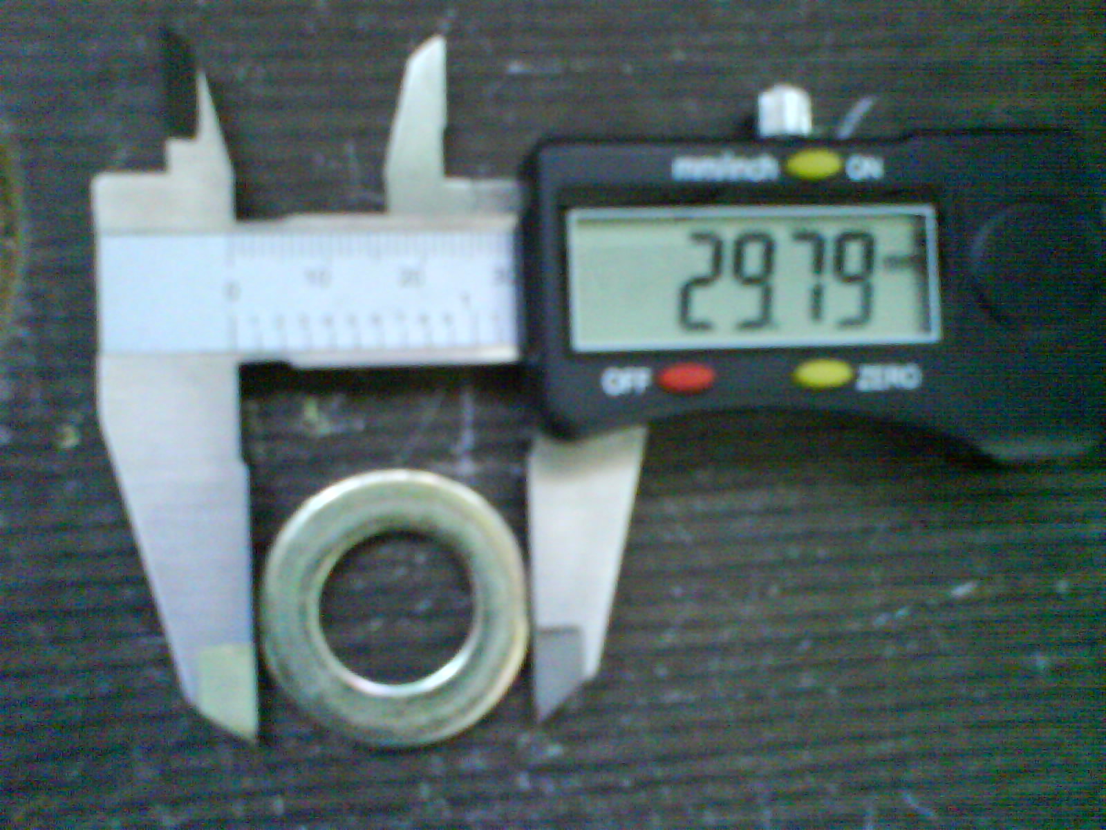

Pues el caso es que tengo una xc 250 de junio 06 y al año de comprarla el mecánico me puso un variador j.costa del que me habló muy bien. Lo primero que noté es que perdí la salida que antes tenía, y le pregunté al mecánico diciéndome que eso era así, y pensé que tendría razón, en cuando pasaba de 40 ya cogía una fuerza que no perdía hasta ir al máximo de velocidad que me había aumentado 10 km/h. El año pasado partí la correa con unos 8000 km y me pusieron también rodillos nuevos, habiendo conseguido buena salida justo dias antes de partirse, cuando puso todo nuevo volvi a tener que salir con 3500 rpm, con lo que apenas tenía salida (ni para subir un bordillo). Hace seis meses contacté con j.costa y me dijo que el peso de los rodillos para mi variador era de 12.5 así que el taller me pidió esos en concreto y me los puso, pero la moto funcionaba exáctamente igual. Al final compré una pistola para el compresor y dije "esto lo arreglo yo", así que quité el j.costa y la moto funcionaba muy bien aunque con menos punta y el par motor menos aprovechado (el j.costa siempre funciona a 7000 a 7500 y eso se nota mucho). Así he estado funcionando hasta el otro día, que he aplicado una idea que tenía cavilada de hace tiempo.
Le he puesto una arandela en el medio, ya que la correa tiene rozamiento lateral que la desgasta prematuramente y no la deja entrar hasta abajo para que el diámetro de polea sea mínimo. Ahora os pongo las medidas de la arandela que le he puesto
Bueno, espero que por lo menos a alguien le sea de ayuda y perdonad por el ladrillo. A y se me olvidaba, ahora si que sale bien.

La verdad es que la arandela no tiene nada de especial, tenía varias iguales y no recuerdo de que, tanto en su diámetro interior como exterior coincide perfectamente, pero sólo válido para j.costa (por el diámetro exterior).
Con el variador original gano solo aceleración, pero una vez el j.costa tenga las 7000 rpm es muy superior en todo al original.
Haciendo el diámetro de la correa menor (dentro de la polea) consigues hacer la relación más corta: antes era como en una de marchas salir en segunda y ahora es una primera de verdad, así el embrague fricciona con más revoluciones y sale con más suavidad (sin vibraciones), la correa queda menos aprisionada en su parte lateral (lo que posiblemente provocara antes un desgaste prematuro), y por supuesto, se aprovecha mejor el par motor en la salida, (ahora con dos si que sube un bordillo en parado).
Una cosa que observaba antes de poner la arandela era la dificultad para cerrar el variador, la tuerca no enroscaba porque la correa hacía presión entre las poleas , no dejando entrar la parte externa de la polea hasta su sitio. La correa debe aprovechar toda la rampa o mucha de la polea, y antes no ocurría así.
Todo esto es lo que yo he estado cavilando, si alguien tiene otra idea de este funcionamiento que lo aporte, que en este foro hay gente muy válida de la que aprendo todos los días ...
