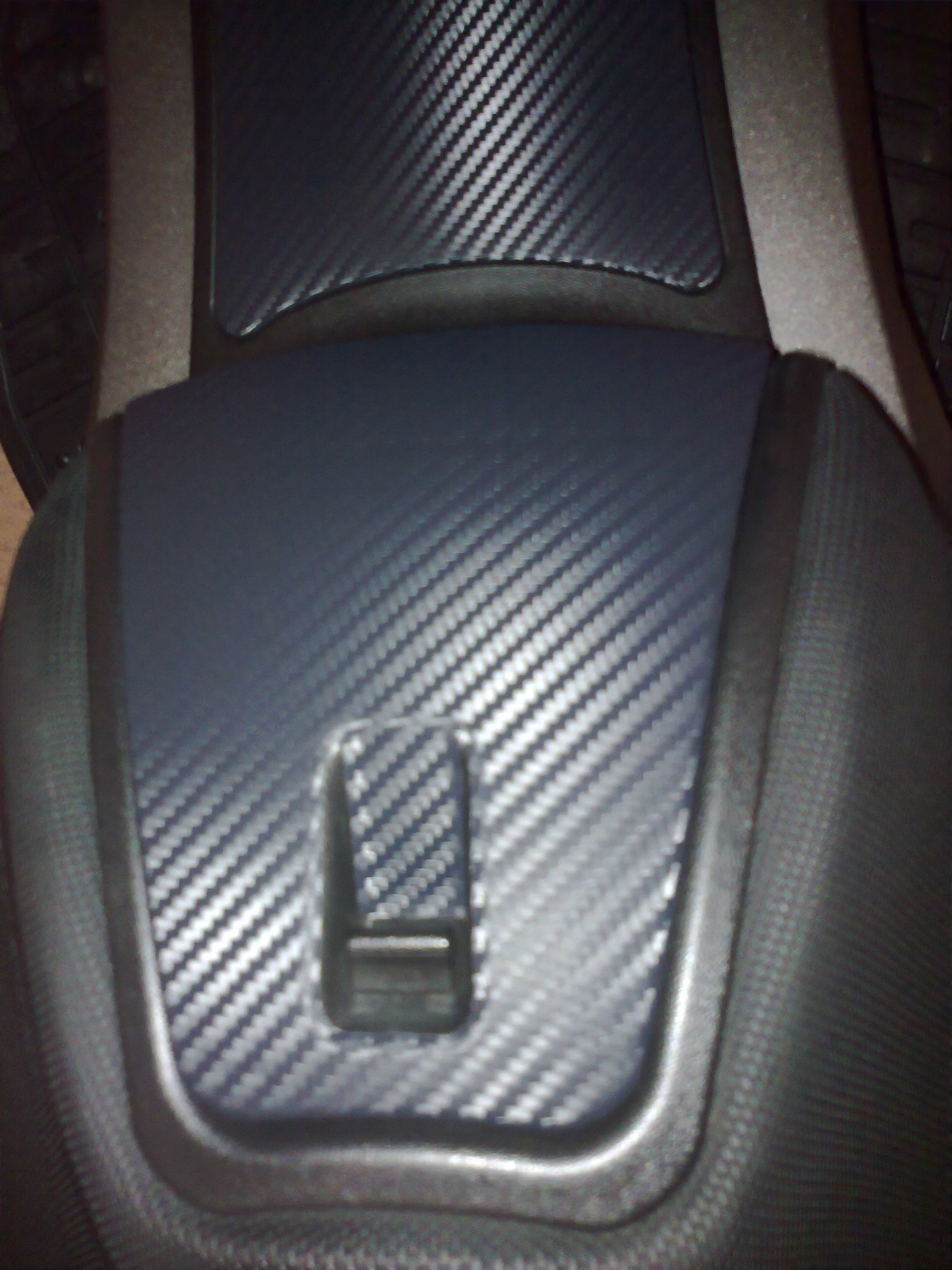

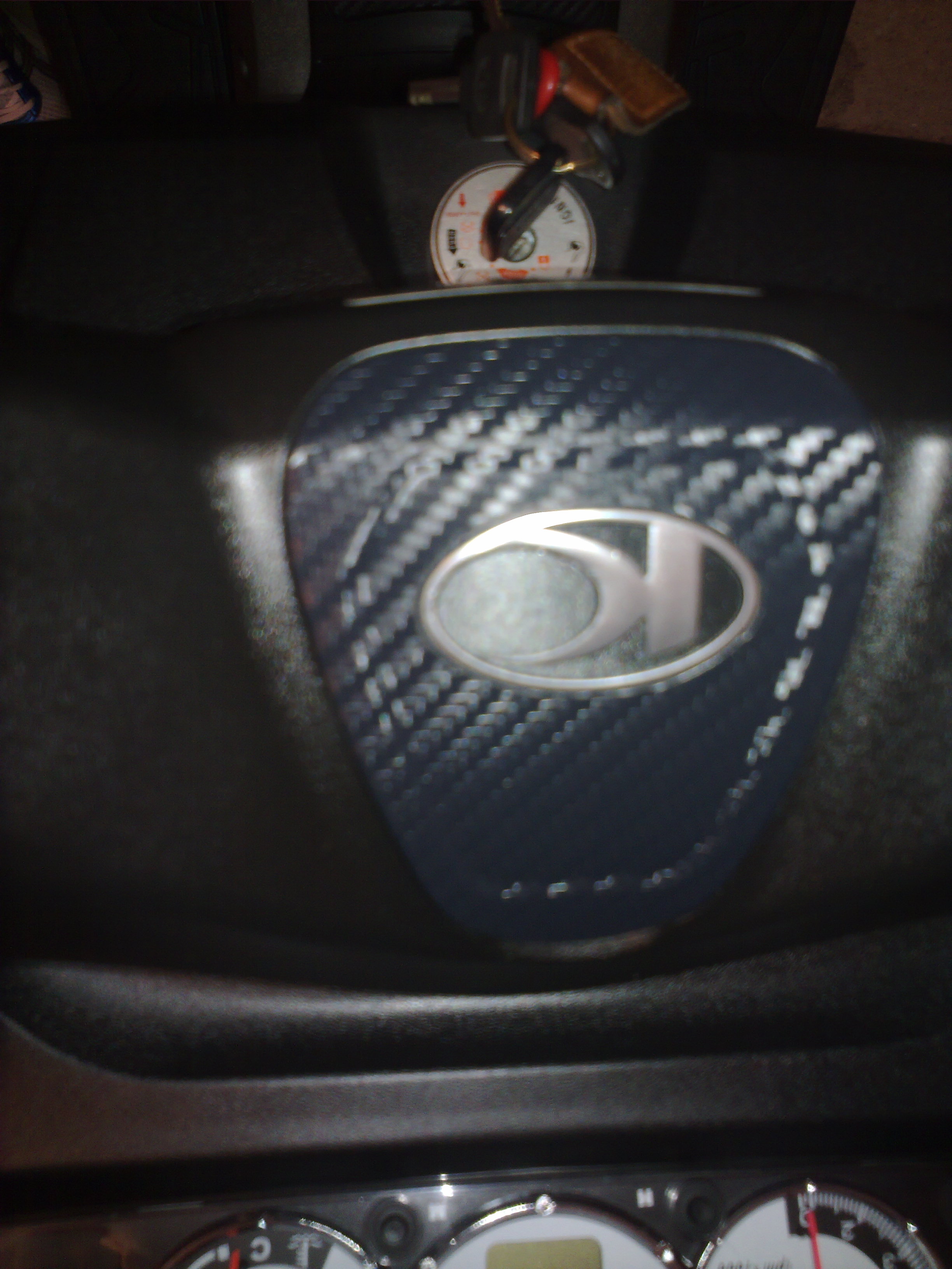

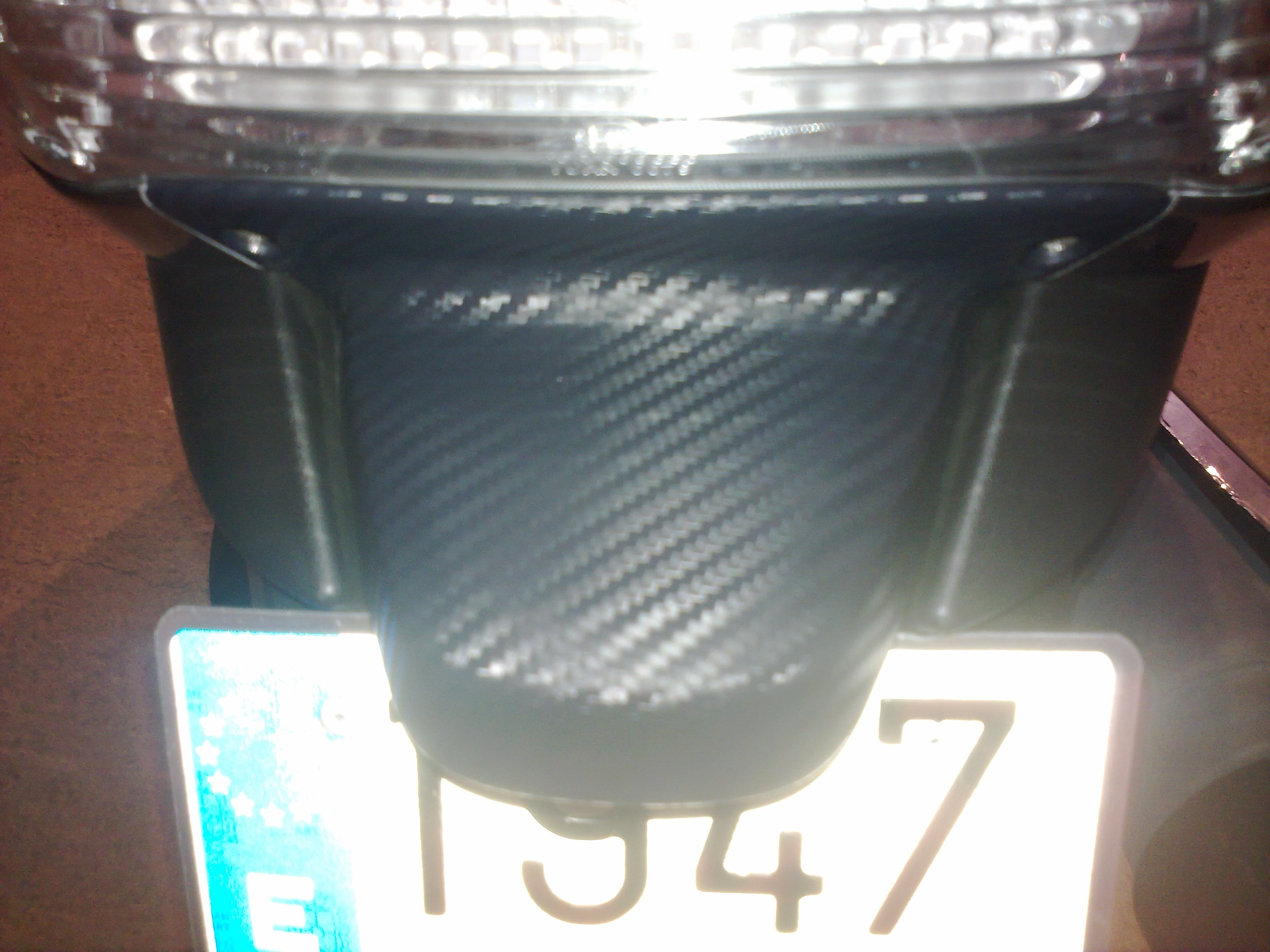

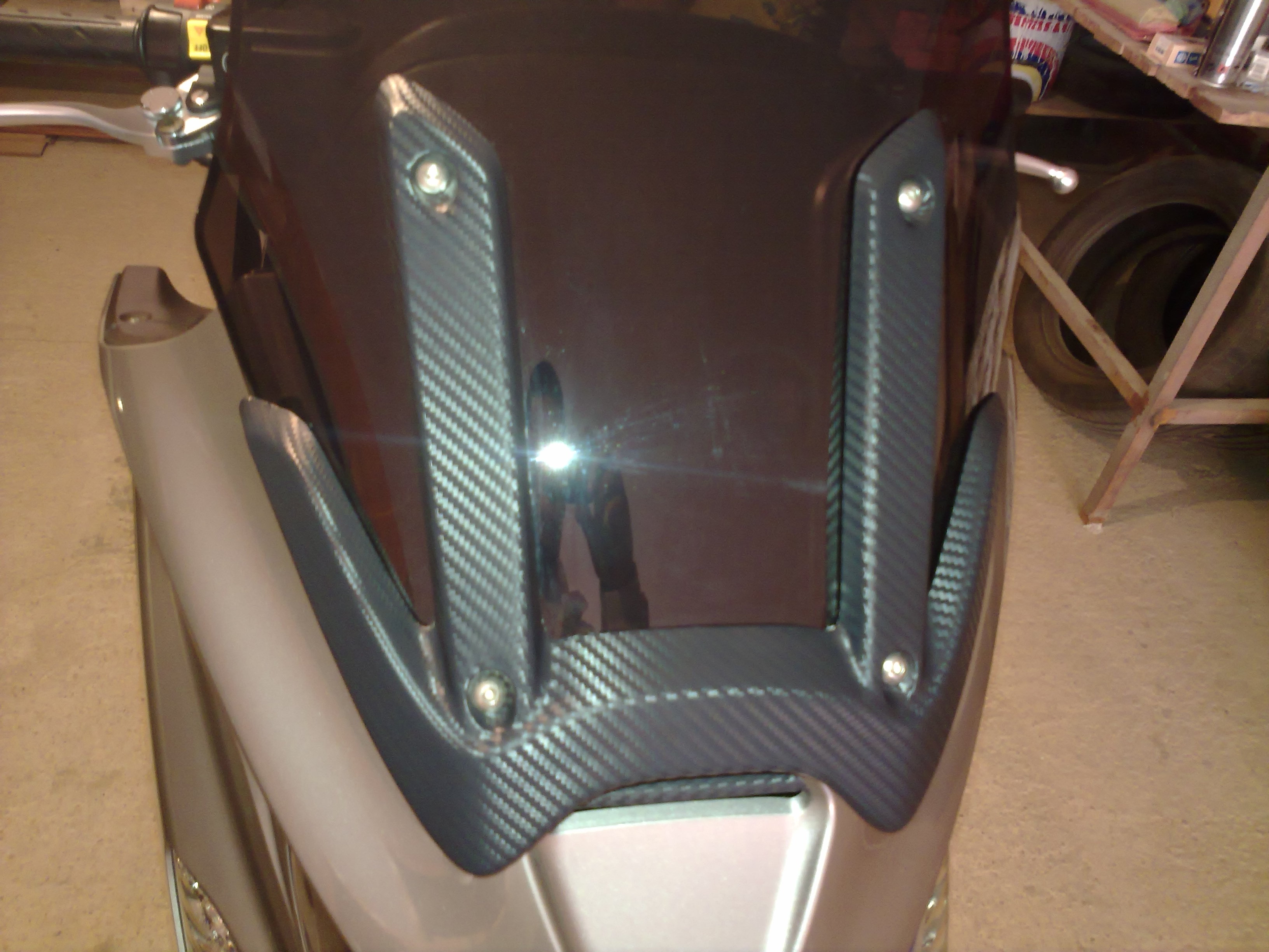

ola buenas la lamina que dices mirala en la pagina www.vinilocarbono.com es mas barato que el de ebay y tienes medidas para escojer segun el trabajo que vallas a hacer.es una empresa de elche y son muy majos,yo ya e echo dos pedidos y genial (lo pides hoy y mañana lo tienes en tus manos) ya pondre unas fotillos de lo que estoy haciendo ala gordi pero os puedo asegurar que queda de vicio,ahora si ay que tener cuidado con dejar la moto al sol porque se puede despegar con mucho calor.saludos y perdon por el tocho. Image  Image  Image  Image

Queda muy bonito fjmejias.
Lo montaste tú o te lo montaron...?

lo monte yo,pero da un poco de trabajiyo.las superficies planas se acen bien pero las que tienen curbas ya es mas complicado por el tema de las arrugas.la mascara de la cupula me llebo algo mas de dos horas el resto de piezas que e echo asta ahora algo menos.lo de cuidado con el sol lo digo porque me lo an avisado eyos,se molestaron (alex que es el encargado) en llamarme por telefono y me lo comentaron por que se a dado algun caso de que al darle forma luego con el sol (si esta muxo rato) se puede despegar y volver a su forma original.el vinilo este es el mejor que ay asta el momento,es el de 3m.

la temperatura que aguanta es 50 grados maximo.al principio se me izo alguna burbuja pero tiene solucion y de momento no se me a despegado en la moto,pero en el coche que le puse tambien dentro alguna cosilla si que cojio y volvio a su forma original por culpa del calor del sol.si lo vas a acer te aconsejo que lo agas con un secador del pelo y no con una pistola de decapar ya que si te pasan dando calor un poquitin a tomar vientos la lamina.
