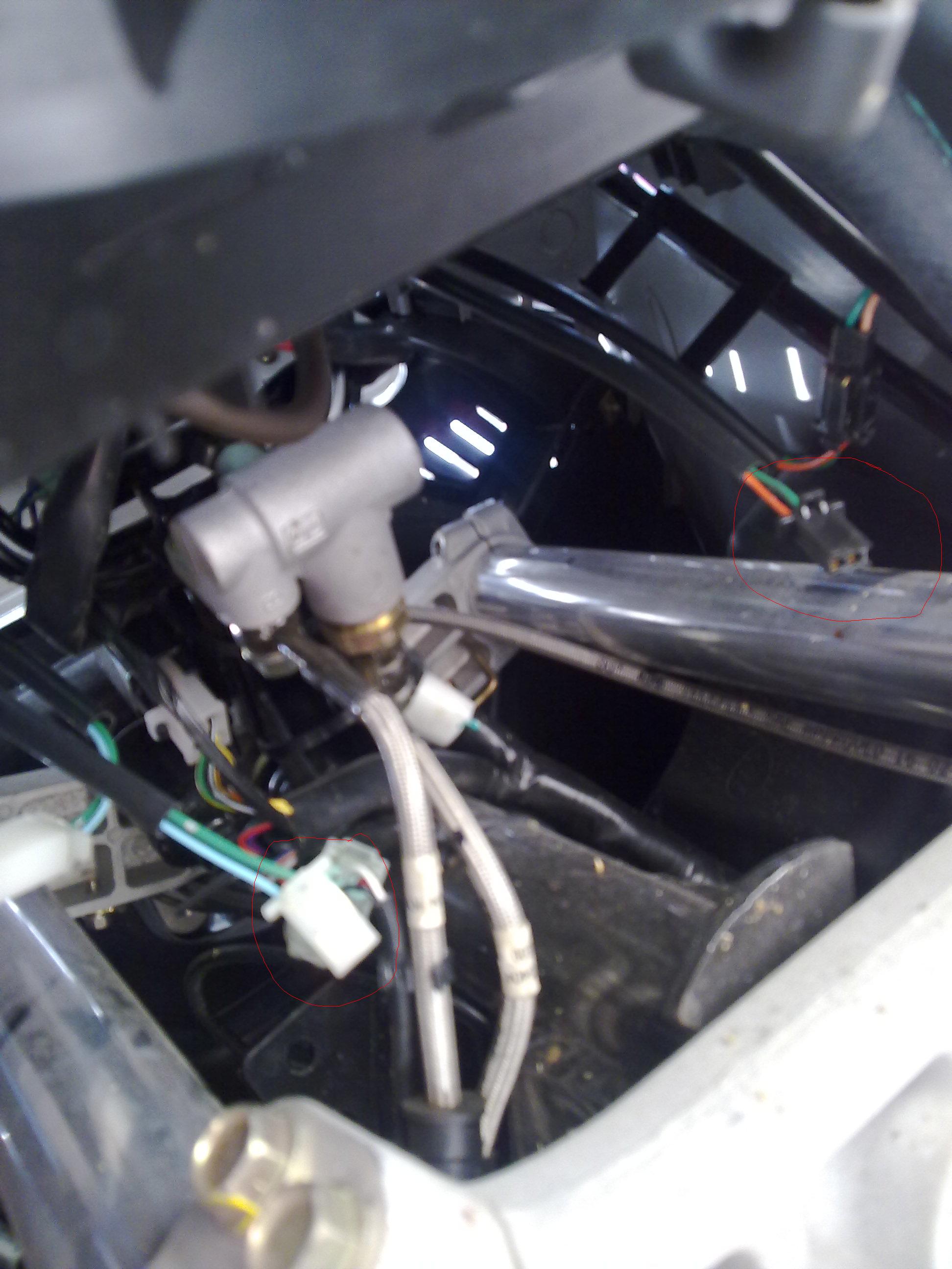

¿Qué son los dos conectores que estan sin conectar? Uno es blanco, y el otro negro.
Tiene algo que ver con el fallo en mi velocímetro?
Gracias y un saludo.
![](templates/mg_themes/images/spacer.gif) |
PEDROMAREA
Mensajes: 1452
Ubicación: SECTOR LEVANTE
![Mensaje Mensaje](templates/mg_themes/images/ice/icon_post.gif) Re: El Velocímetro Va Loco!!!!
debajo del carenado tienes dos conectores sueltos que son para los espejos con intermitentes, euno a cada lado del eje central
membrillejo
Registrado: Agosto 2009
Mensajes: 139
Ubicación: Villarreal-castellon
No te preocupes por ese conector pues está relacionado con la intermitencia de ese lado
al otro encontraras uno similar también sin conectar
saludos y vs

membrillejo
Mensajes: 139
saludos y vs
perdon puse por herror intermitecia
quise poner espejos con intermitencia
Para no tener complejos

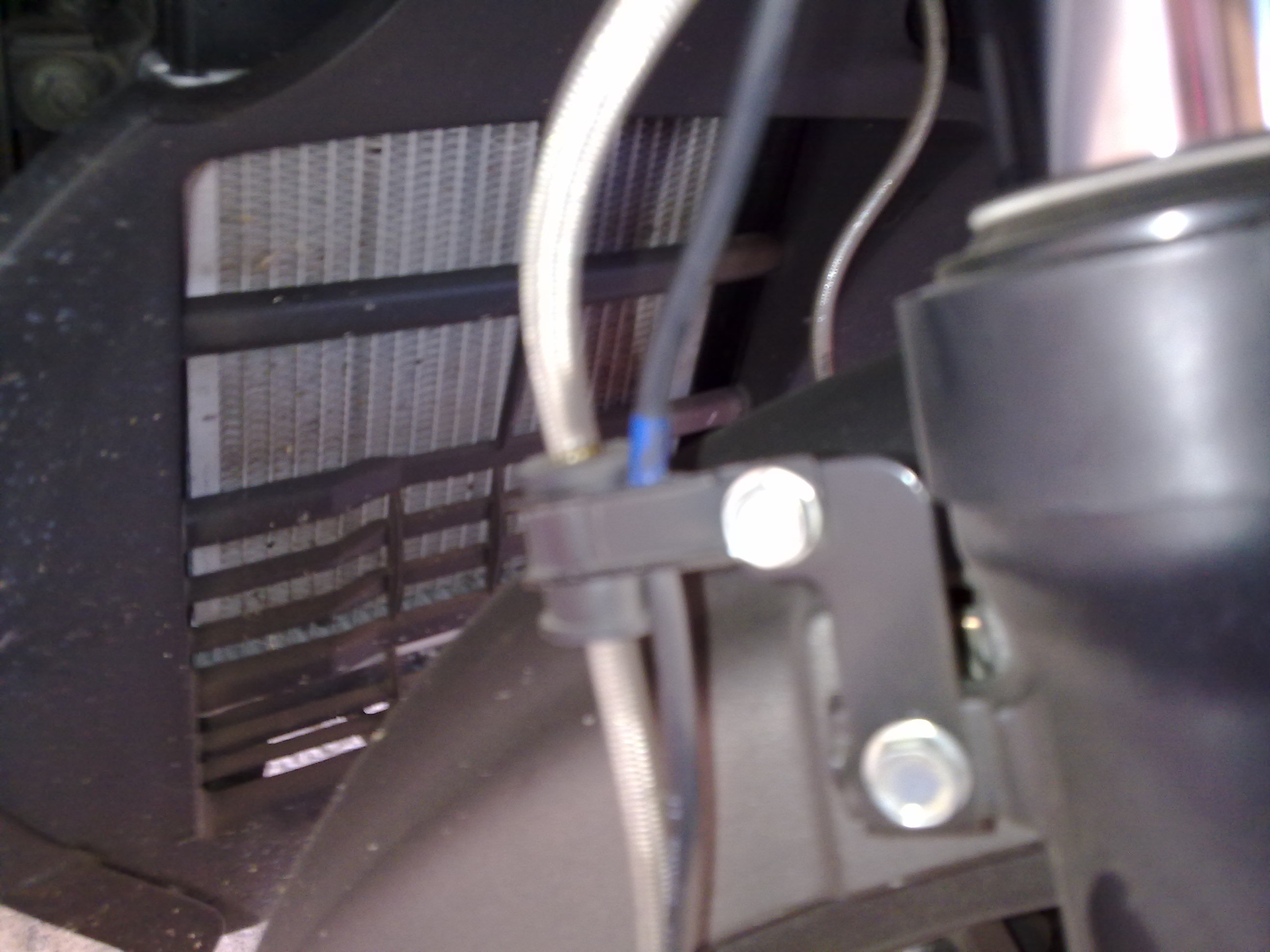

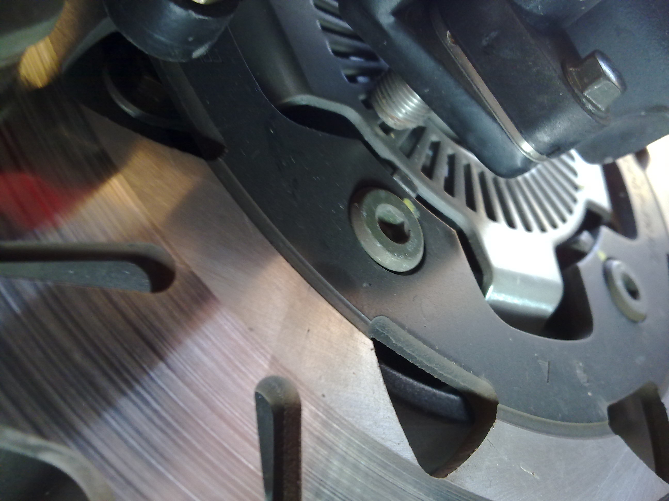

¿Es normal que el sensor esté tan cerca? La separación que hay es el grosor de un folio, puesto que pasé uno y podía pasarlo.
Revisando el cable del velocímetro, no he visto nada raro, a excepción de esto, que lleva como un trocito de cinta aislante.
¿Las vuestras lo llevan?

![](images/ranks/rank_moderator2.png)
Mensajes: 18574
No en la mia va de tirón hasta arriba , hay puedes tener el mal , en su dia se peló el cable como te dije y haí te han hecho la ñapa

calandula
Registrado: Mayo 2010
Mensajes: 64
El tema es que la moto cuando la compré tenía 1400Km, es muy raro que con esos kilómetros se haya pelado el cable, no crees?
