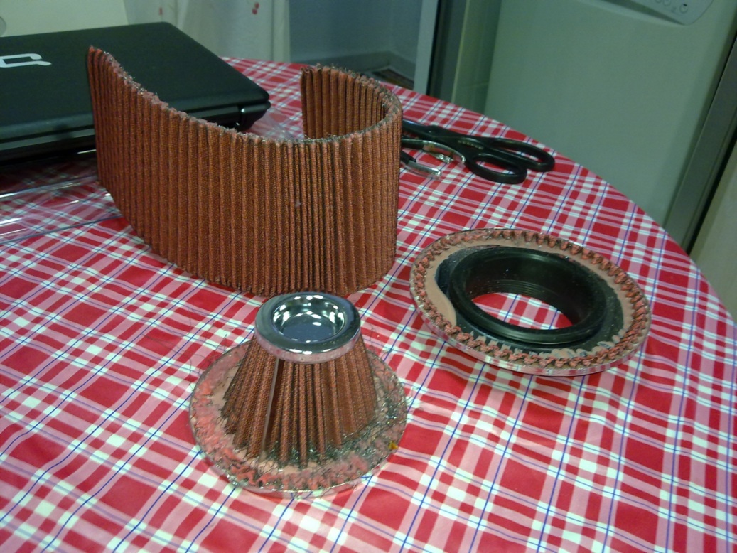

sacamos el filtro asqueroso de serie que se ensucia enseguida.
y nos compramos en norauto un filtro de cono universal 15,95.

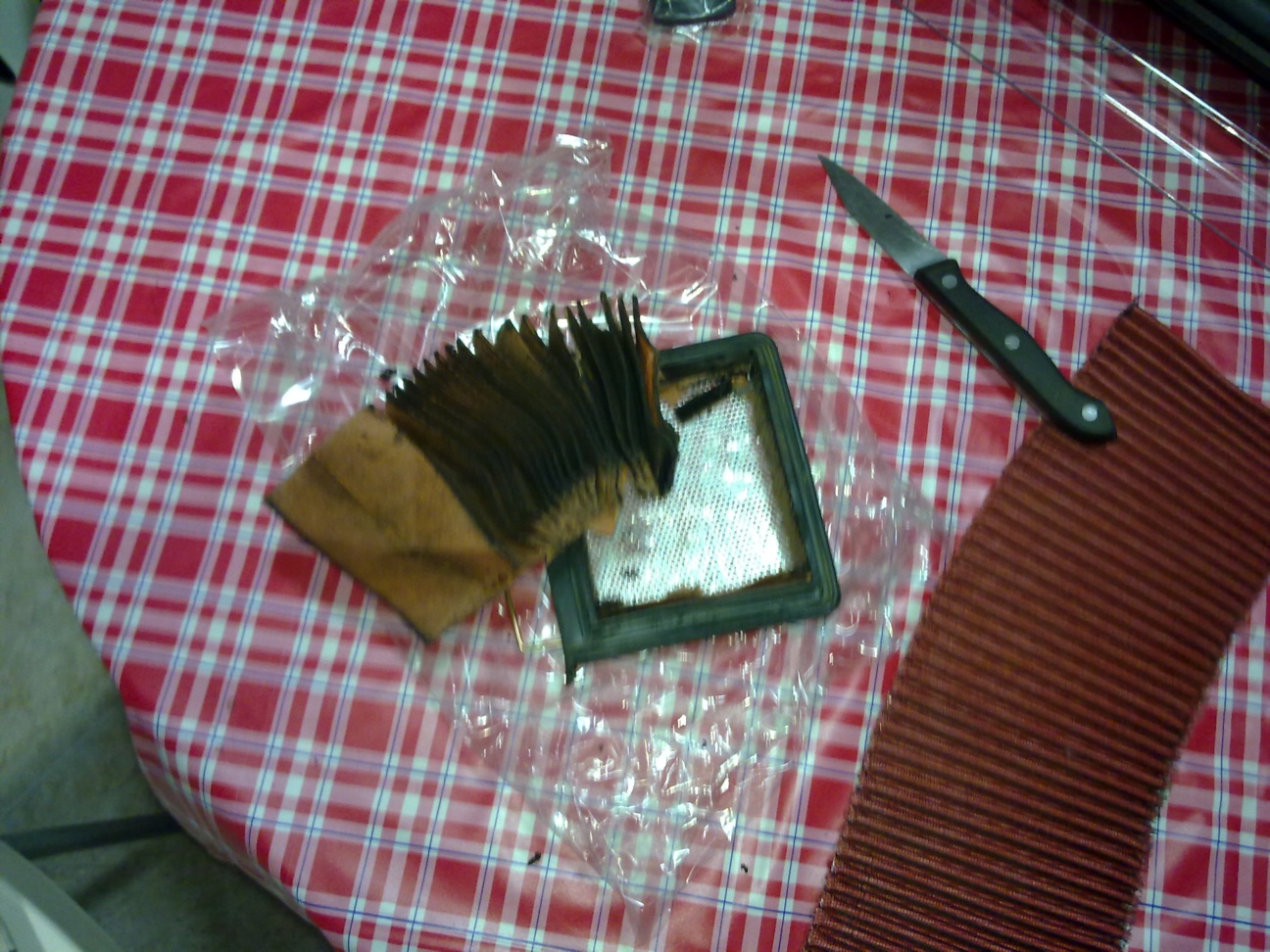

bien, sacamos el original y cortamos todo el papel de filtro.
Luego cogemos el filtro de potencia y lo cortamos a medida de manera que se pueda meter dentro.
Quitad tambien parte metalica perforada (la de agujeritos) para poder quitar todo el papel bien.

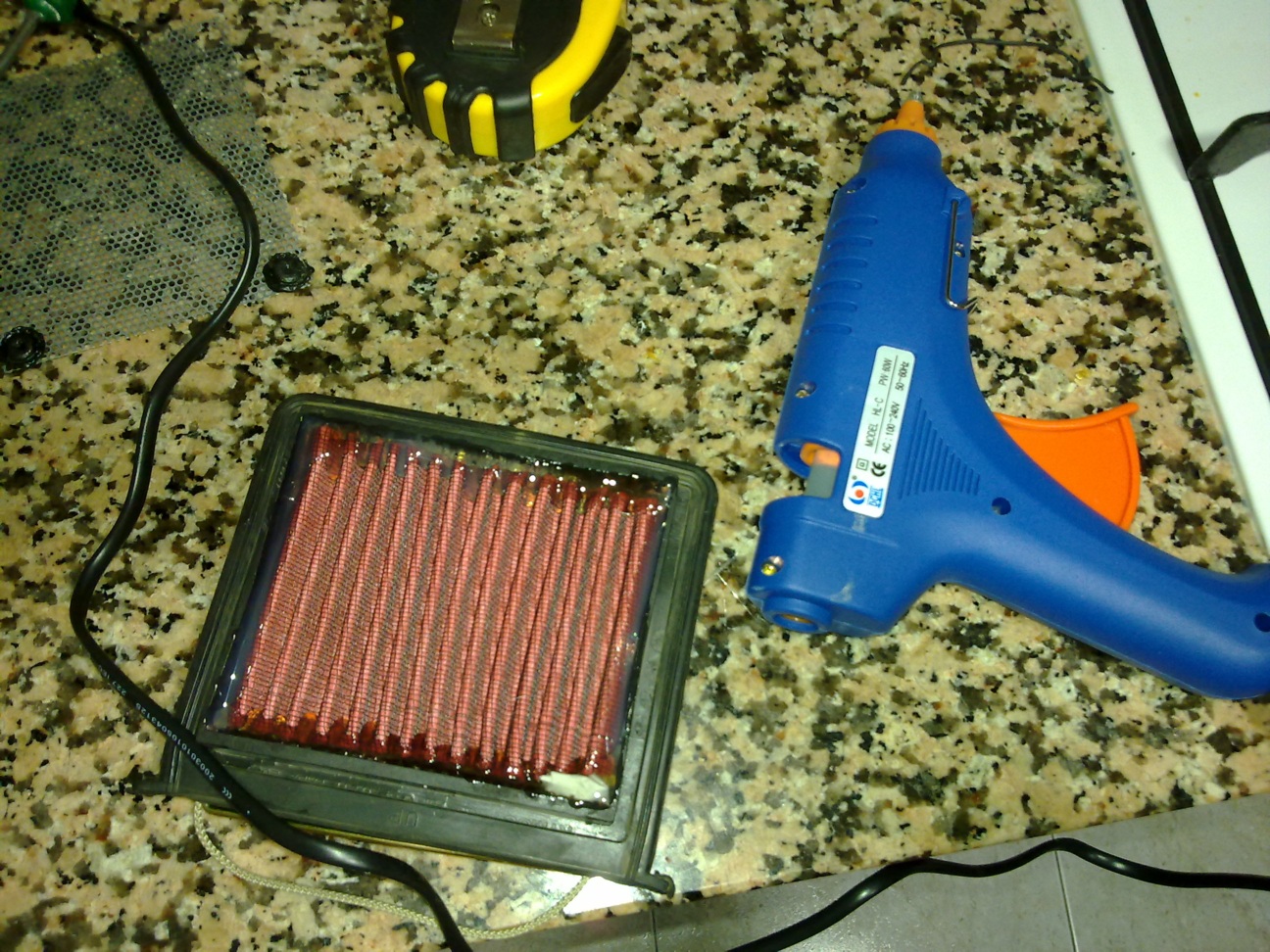

Y ahora pegamos el filtro de potencia cortdo a medida por las dos caras con silicona caliente. (Elegi la silicona caliente porque se seca antes que la normal)
Pegadlo lo mas junto a ls paredes posible para no reducir el espacio de entrada de aire.
Pegad la parte metalica. Pegadla en la misma cara.
Por untimo pasdad una cuerda fina y resistente por el mismo sitio que va el alambre del que se estira para sacar el filtro. Esta cuerda la pongo porque el alambre se sle muy facilmente, y este filtro es para siempre.
