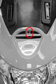

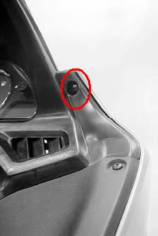

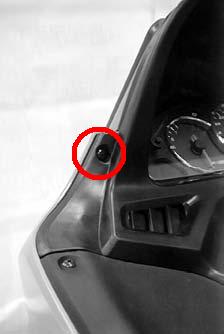

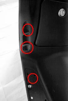

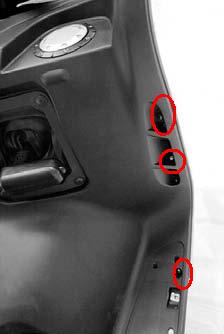

Son nueve tornillos y estas sus ubicaciones.

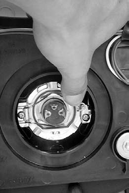

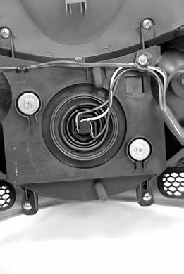

Quitar el conector del faro y el guardapolvo.
y luego la presilla para cambiar la bombilla.
Acuerdate de desconectar los intermitentes y la luz para poder sacarlo del todo.
