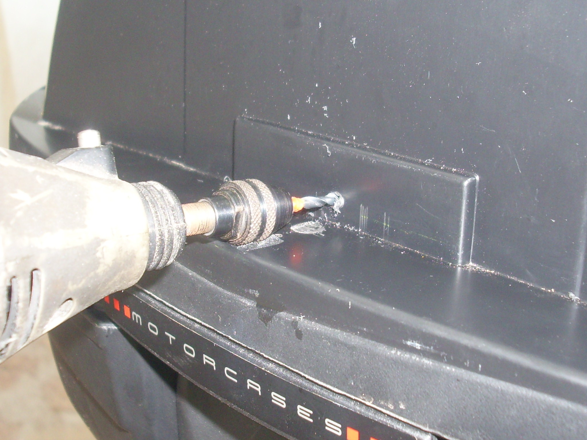

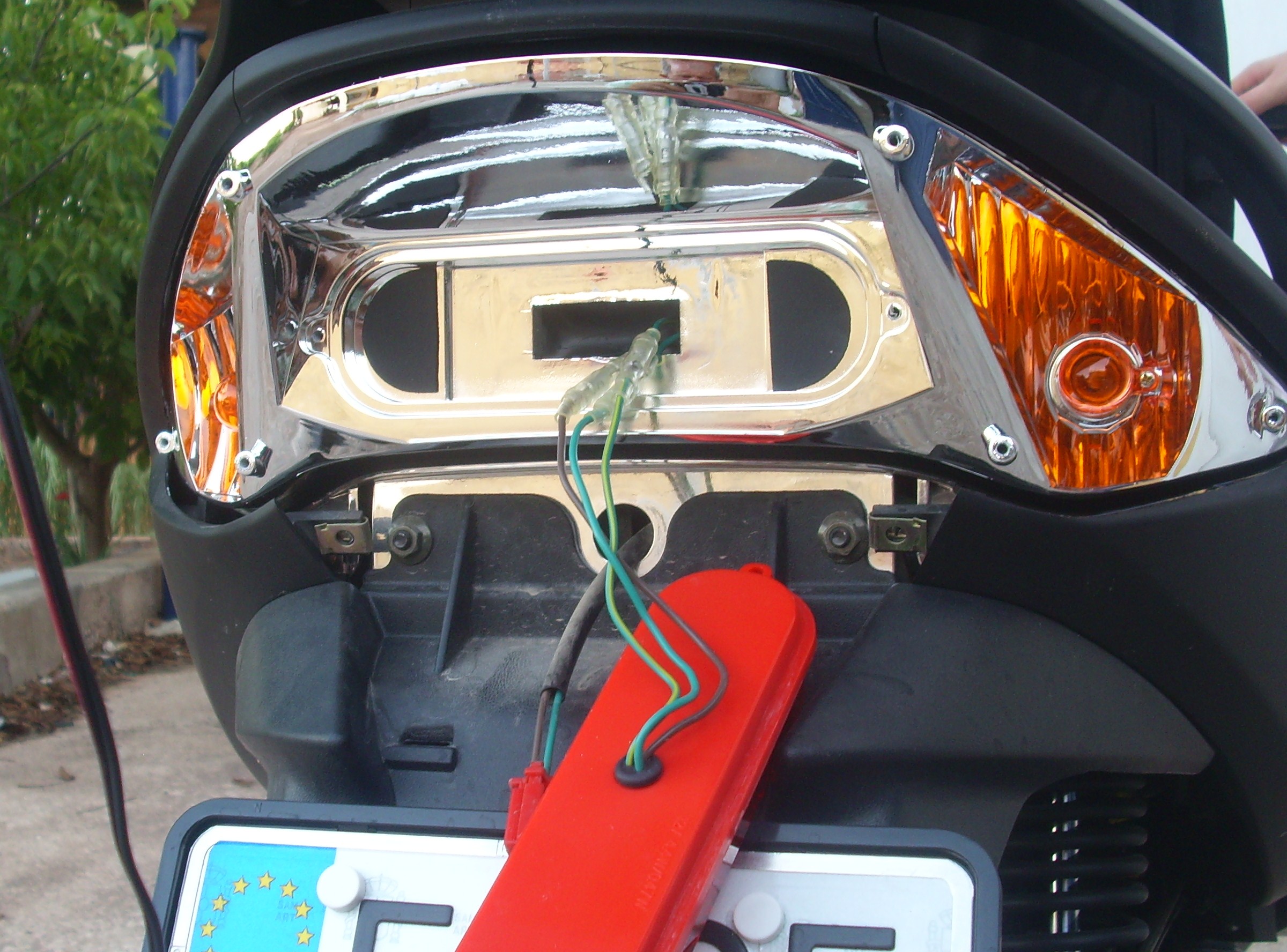

El pasdo lunes un amigo de lo ajeno se apropió de mi baul,GIVI de 47l
con lo cual a comprar otro pero en esta ocasion shad 37l
al cual le acabo de poner antirrobo y luz de freno artesanal
subiré fotos pues una imagen vale mas que mil palabras,
se aceptan correcciones y comentarios

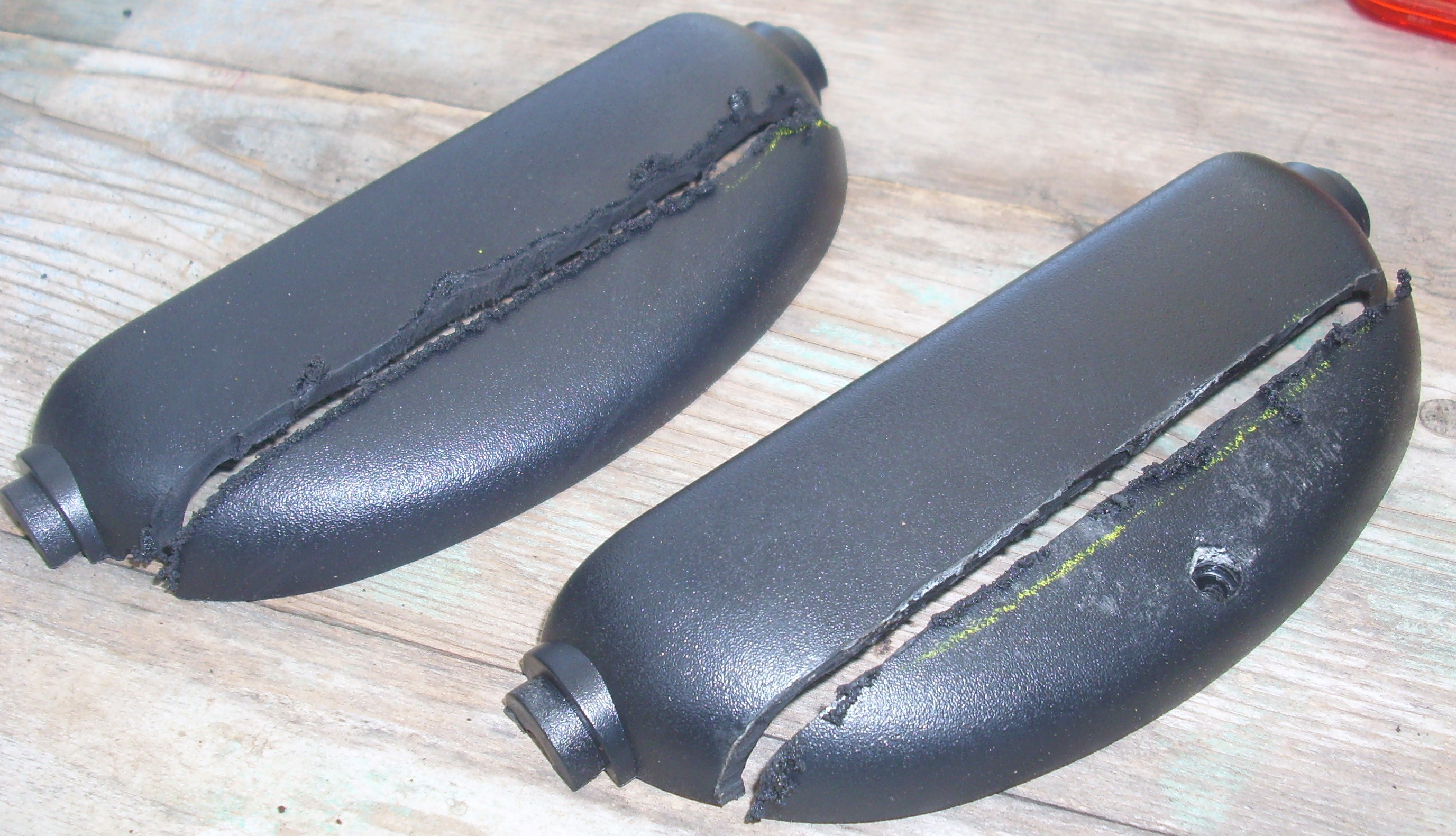

 Brico-luz
membrillejo
Registrado: Agosto 2009
Mensajes: 139
Ubicación: Villarreal-castellon

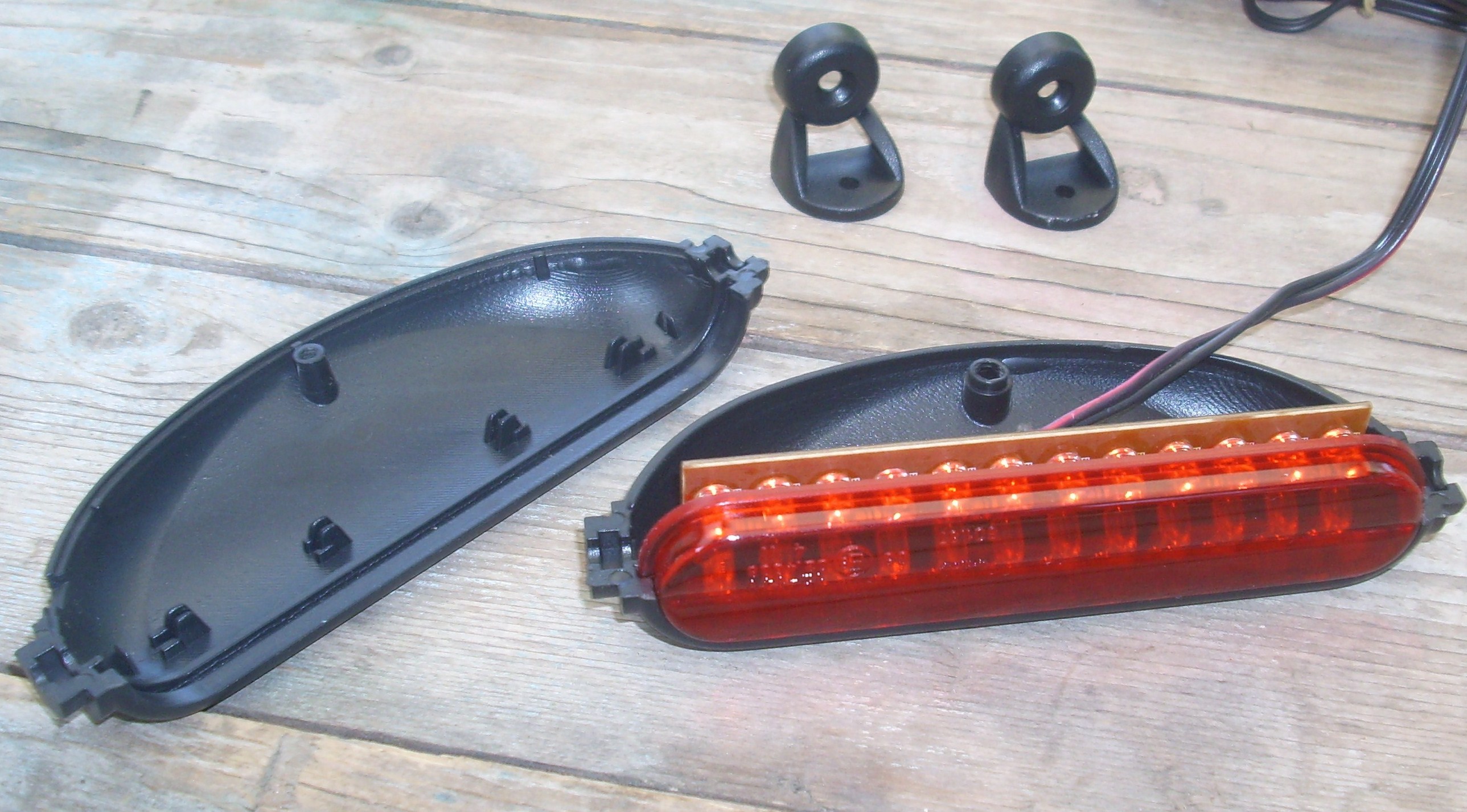

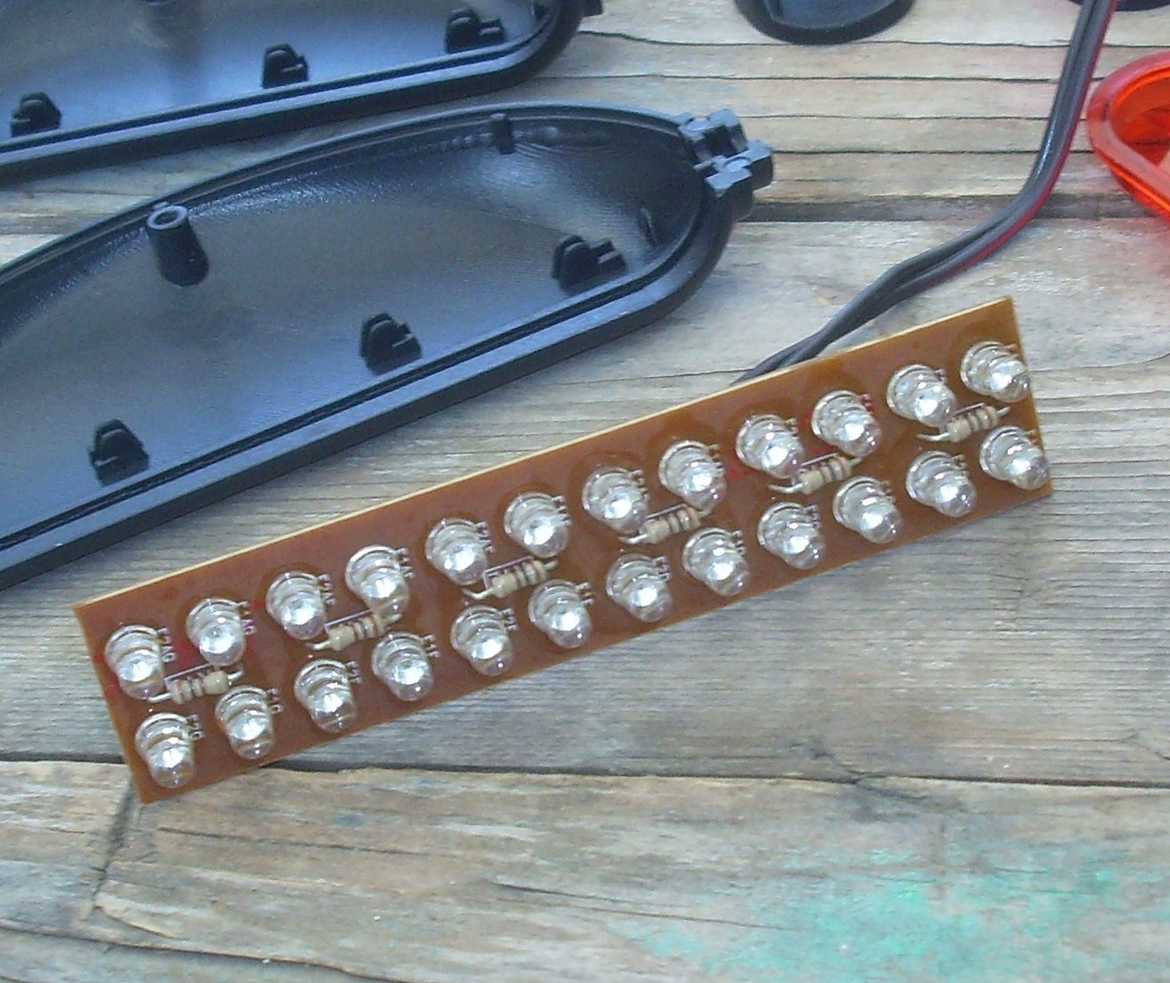

 Brico-luz +
despues delocalizar el cable correcto (verde amarillo +)y negativo a masa
material empleado (luz leds de coche)
Para no tener complejos

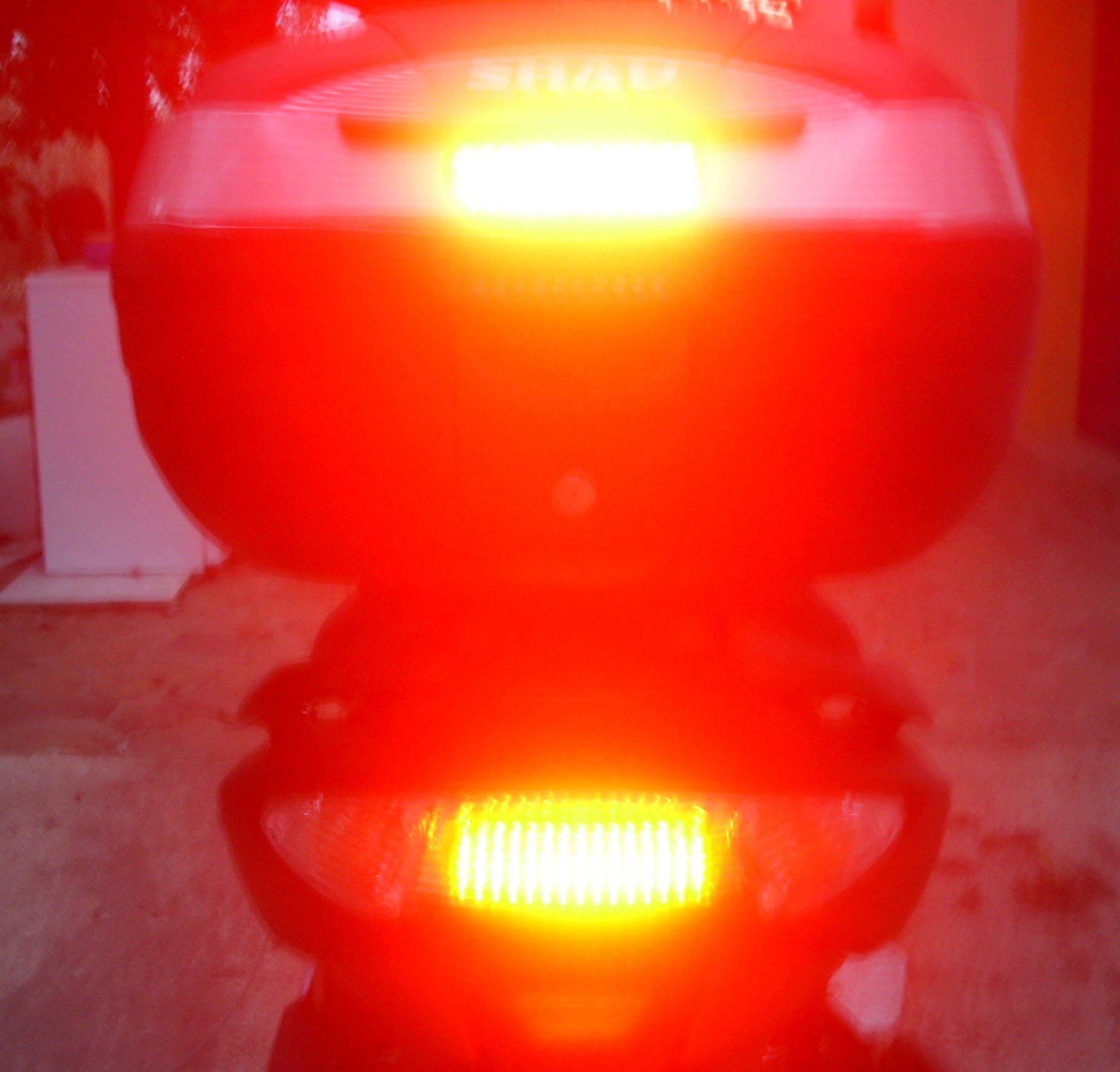

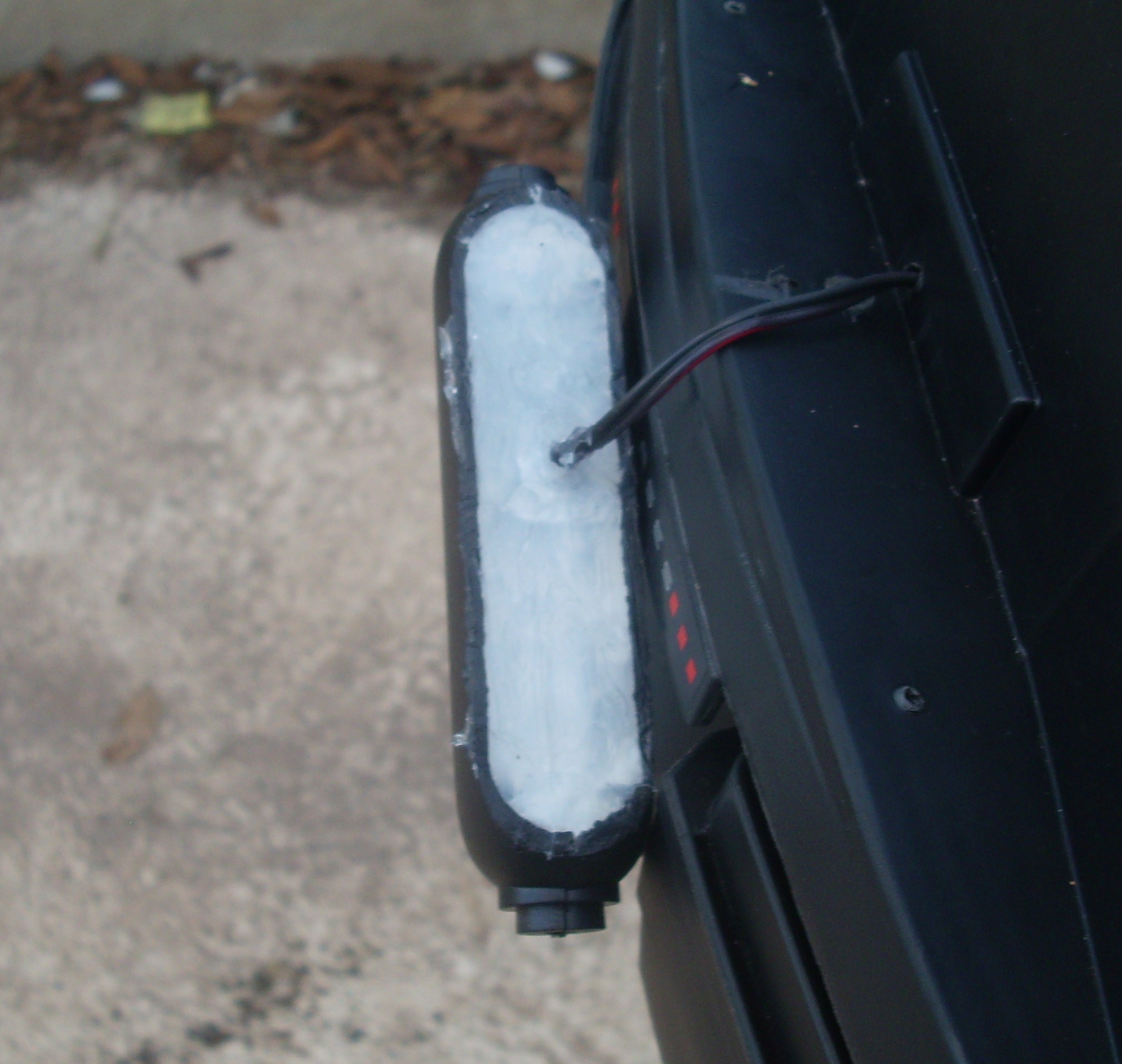

 Brico-luz ++
esto para evitar agua en la luz de la maleta y para complicar el
que le nazcan patas al baul
resultado final
Perdonadme lo repetitivo de brico luz pero tenia vastantes fotos
pensé que seria mejor en varios mensajes

 De: Brico-luz ++

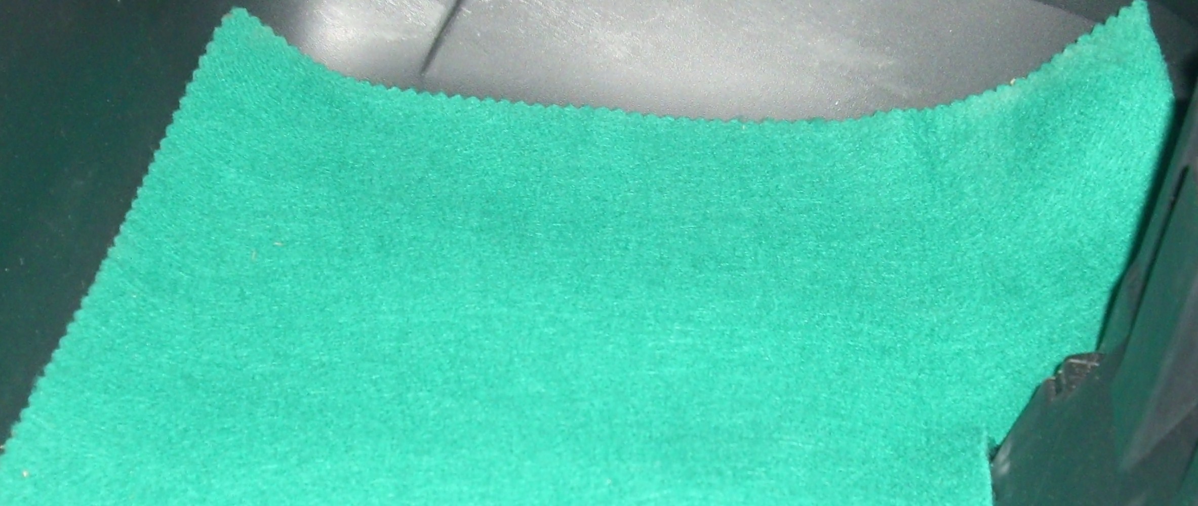

creo que tendrás que poner un poco de moqueta en el fondo del baúl para que no se raye el casco, es una idea

 Re: Brico-luz ++
Perdona la pregunta,en que consiste el antirrobo? y en que foto esta?.Gracias
____________ SAMARUC
XCITTING-500-BLACK
MALETA GIVI 46L
BOMBILLA XENON
LEDS POSICION
PORTAMATRICULAS RACING
membrillejo
Mensajes: 139
 Re: Brico-luz ++
si miras lasfotos donde esta encendida la luz sobre estas esta:pletina metalica atornillada ala placa,shad nos permite esto pues
tiene los orificios para este menester
saludos y vvss

 Re: De: Brico-luz ++
Gracias por la idea ya estoy en ello.
pienso aprovechar un tapete de jugar al tute
pues pienso en verde

membrillejo
Mensajes: 139
 Re: Brico-luz ++
hoy he tenido una breve conversación con el ingeniero de la i.t.v. en la cual y tras examinar la moto me dice literalmente:
" cuando tengas que pasar la itv no desconectes la luz pues segun la ley a dia de hoy no impide su instalacion tal y como está
echa....pero tampoco existe norma que lo autorice"
y no se esperan modificaciones en las normas vigentes a corto plazo.
