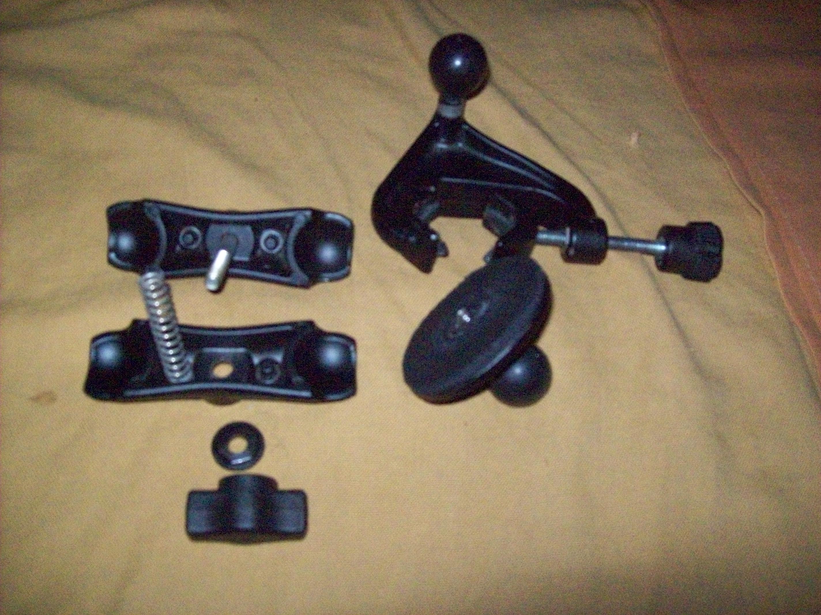

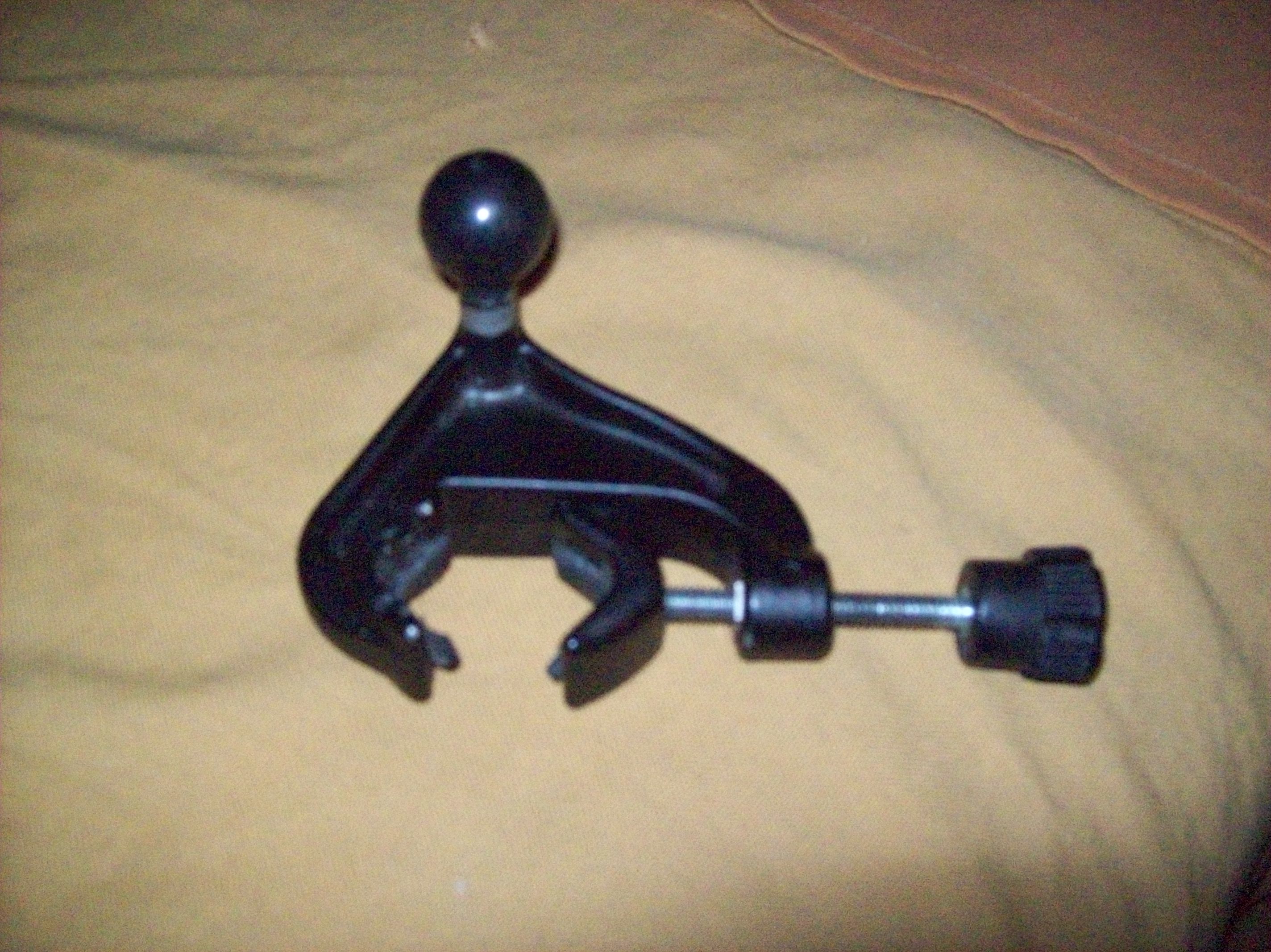

Asunto: Soporte camara
ImageImage Image
Image Image Image

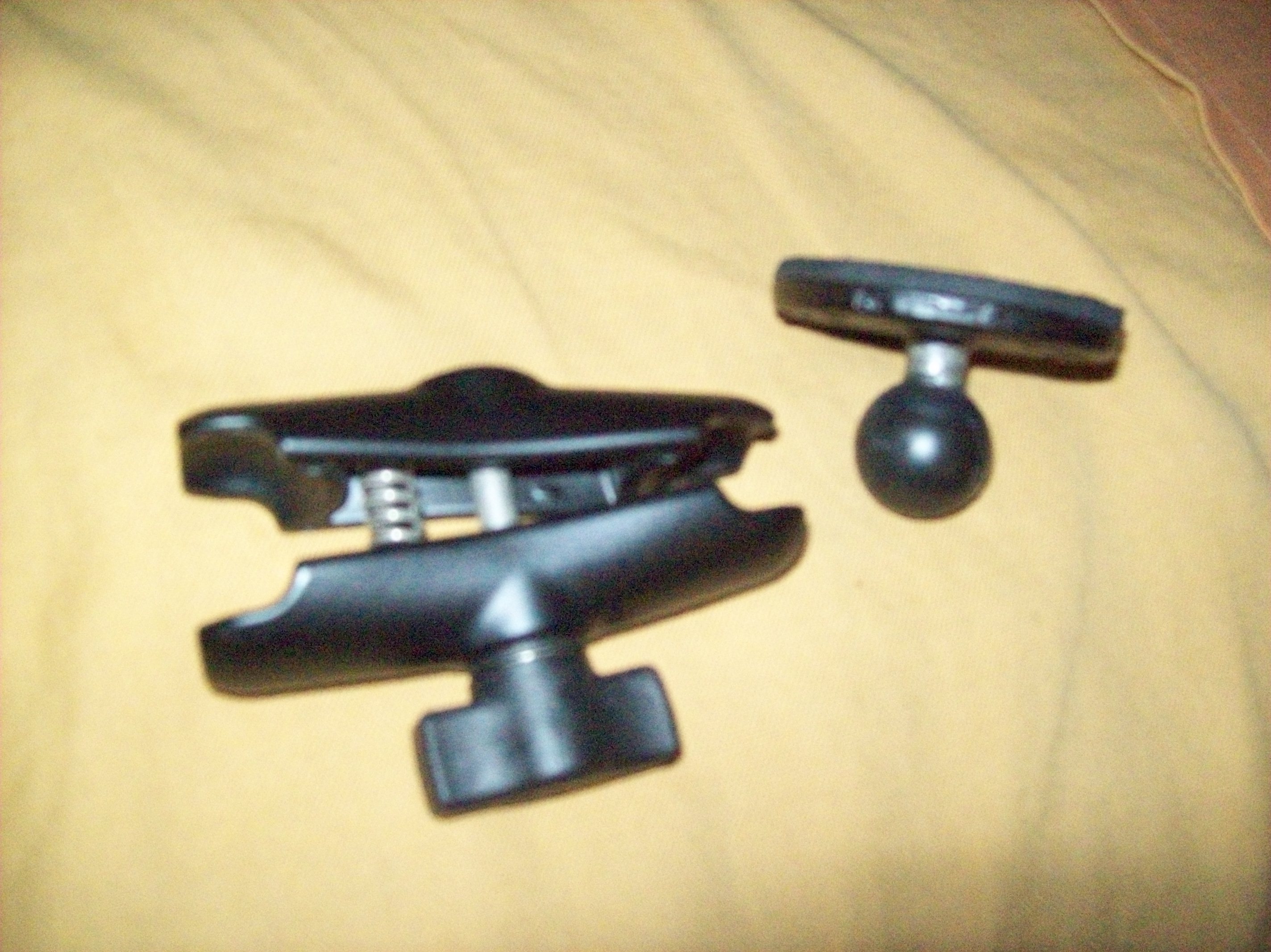

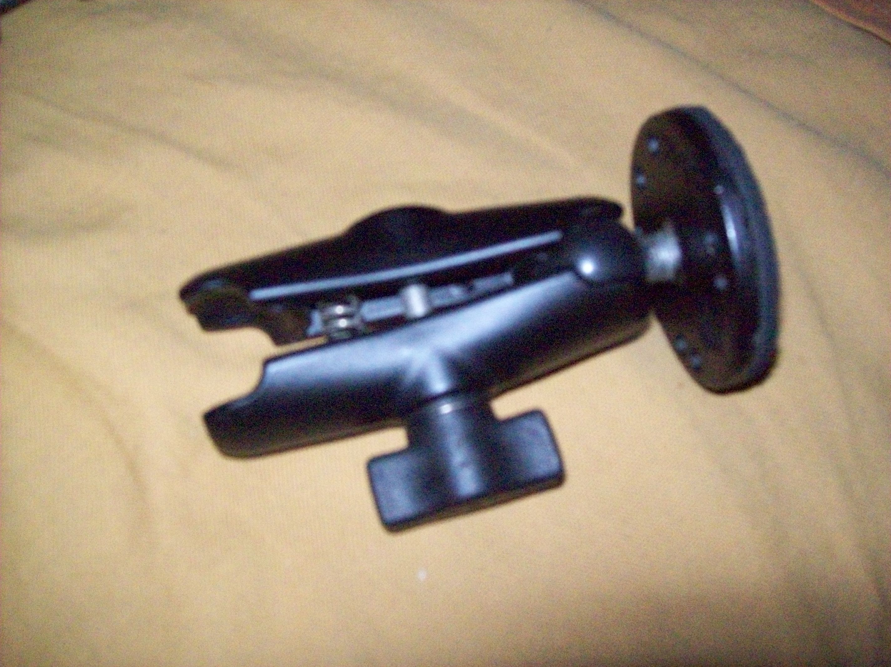

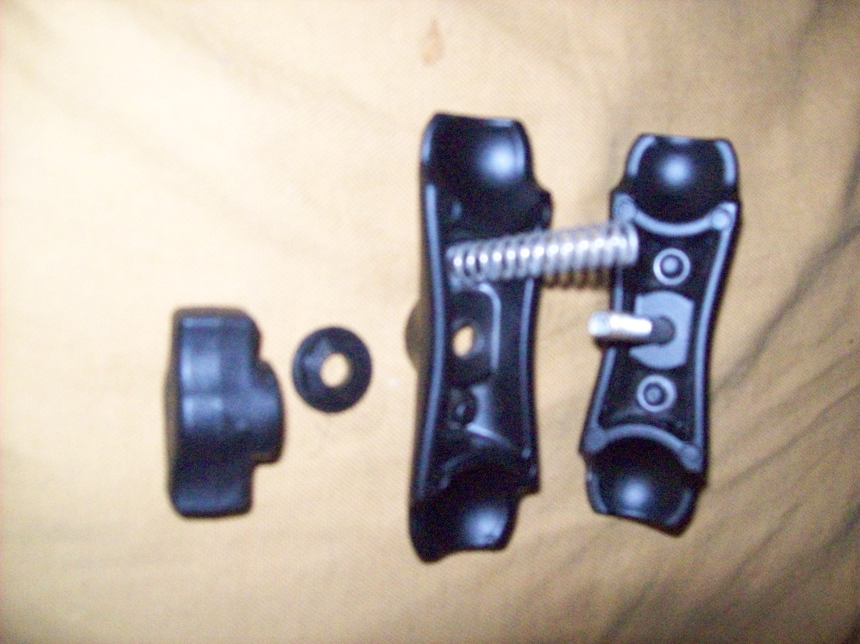

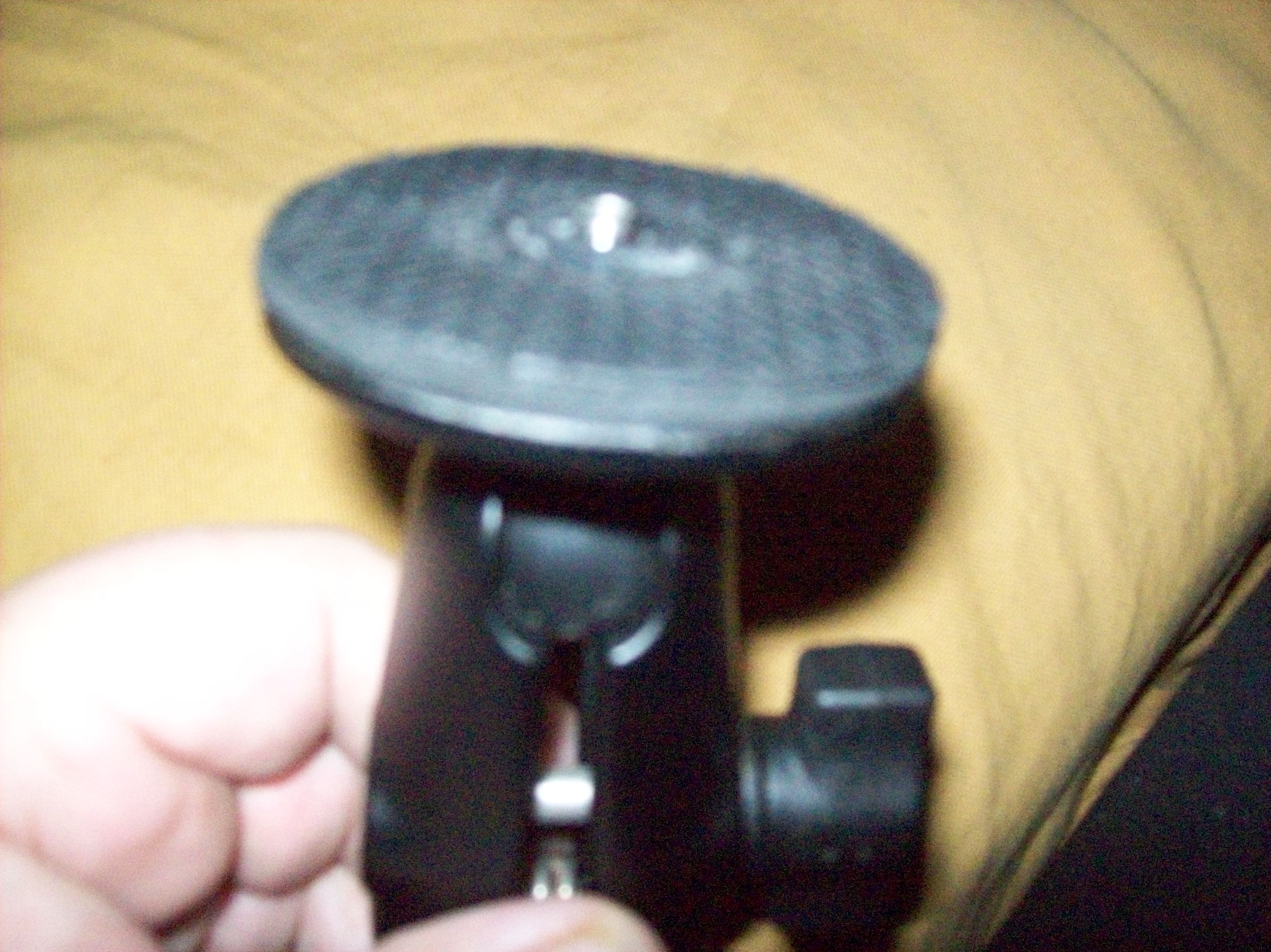

Os pongo el que yo he comprado y me va de lujo.
http://www.yoimprimo.com/soporte-mo...e229e1663b9473dhttp://www.v-nix.nl/accessoires-by-camera
Espero que os sirva.

Juanma los compro aqui si mal no recuerdo. www.orvaes.es
Mas concretamente en esta pagina de ese mismo enlace http://www.orvaes.es/list/259/271/2/1/-Kits-RAM-MOUNT.htm

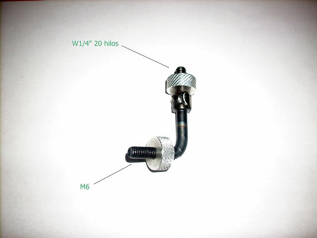

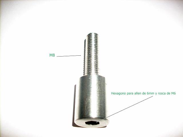

Asunto: Re: Soporte Camara

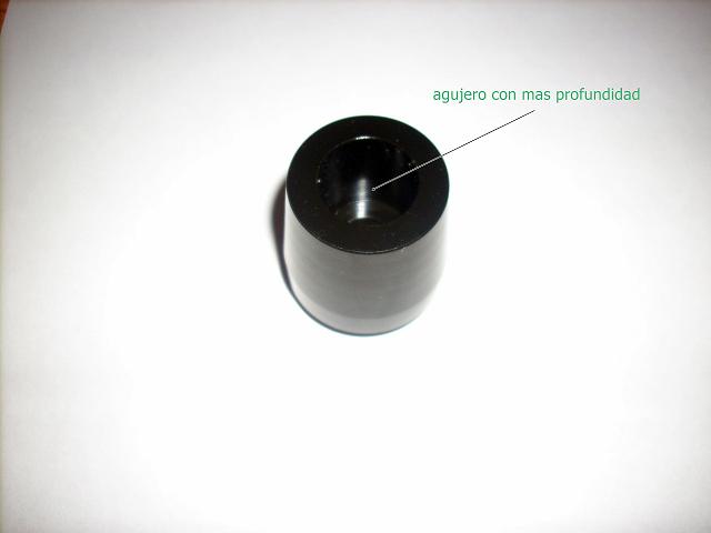

Bueno ahi va mi soporte. Caserico caserico.
Se le hace el agujero con mas profundidad para que pueda entrar el siguiente tornillo con rosca interior.
Por un lado rosca en el tornillo del contrapeso del manillar y por el otro rosca la camara.
