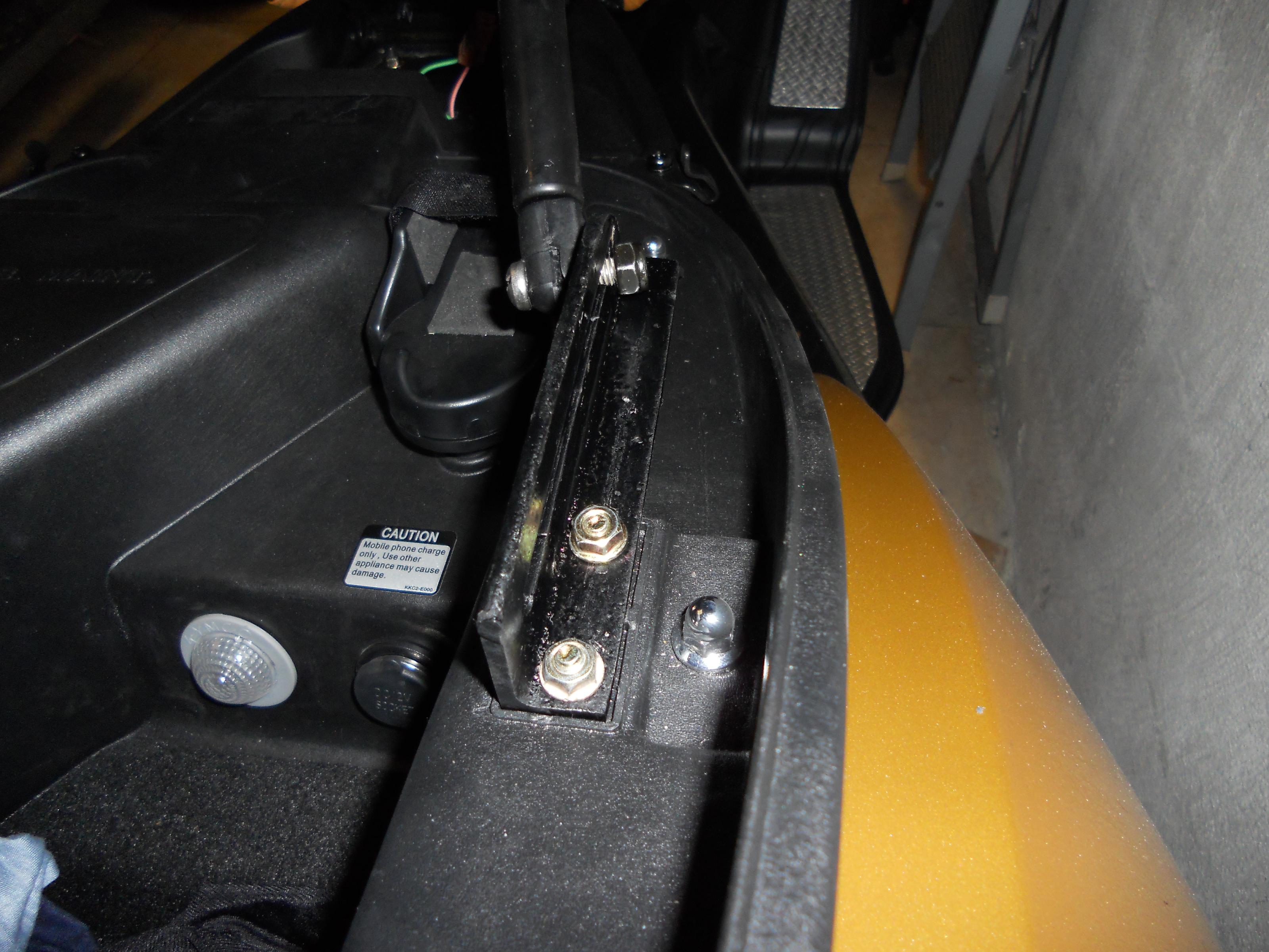

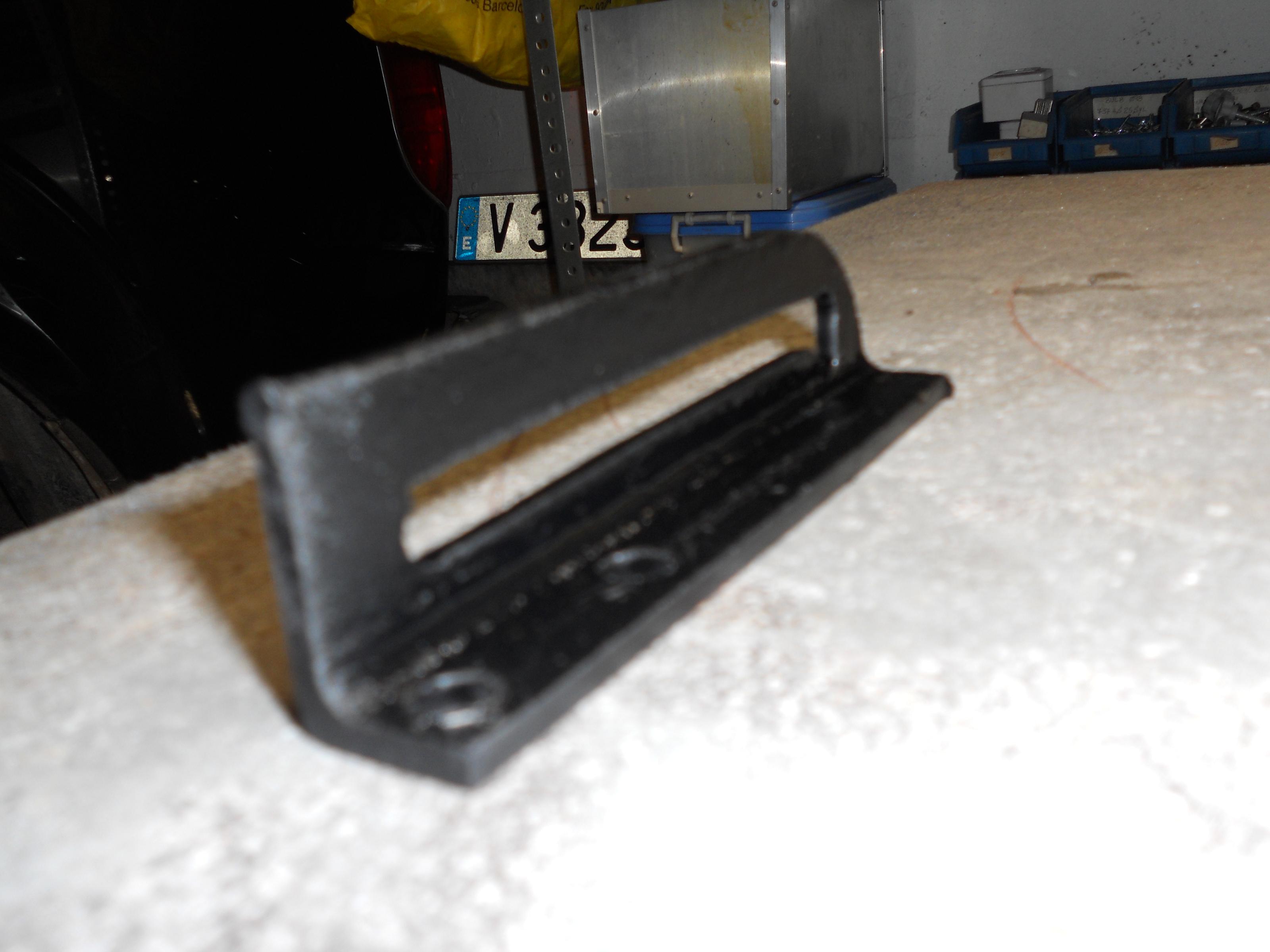

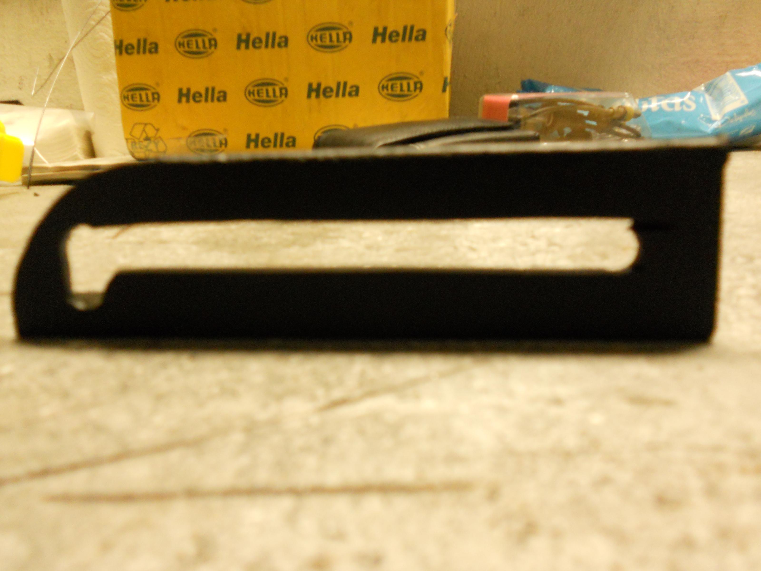

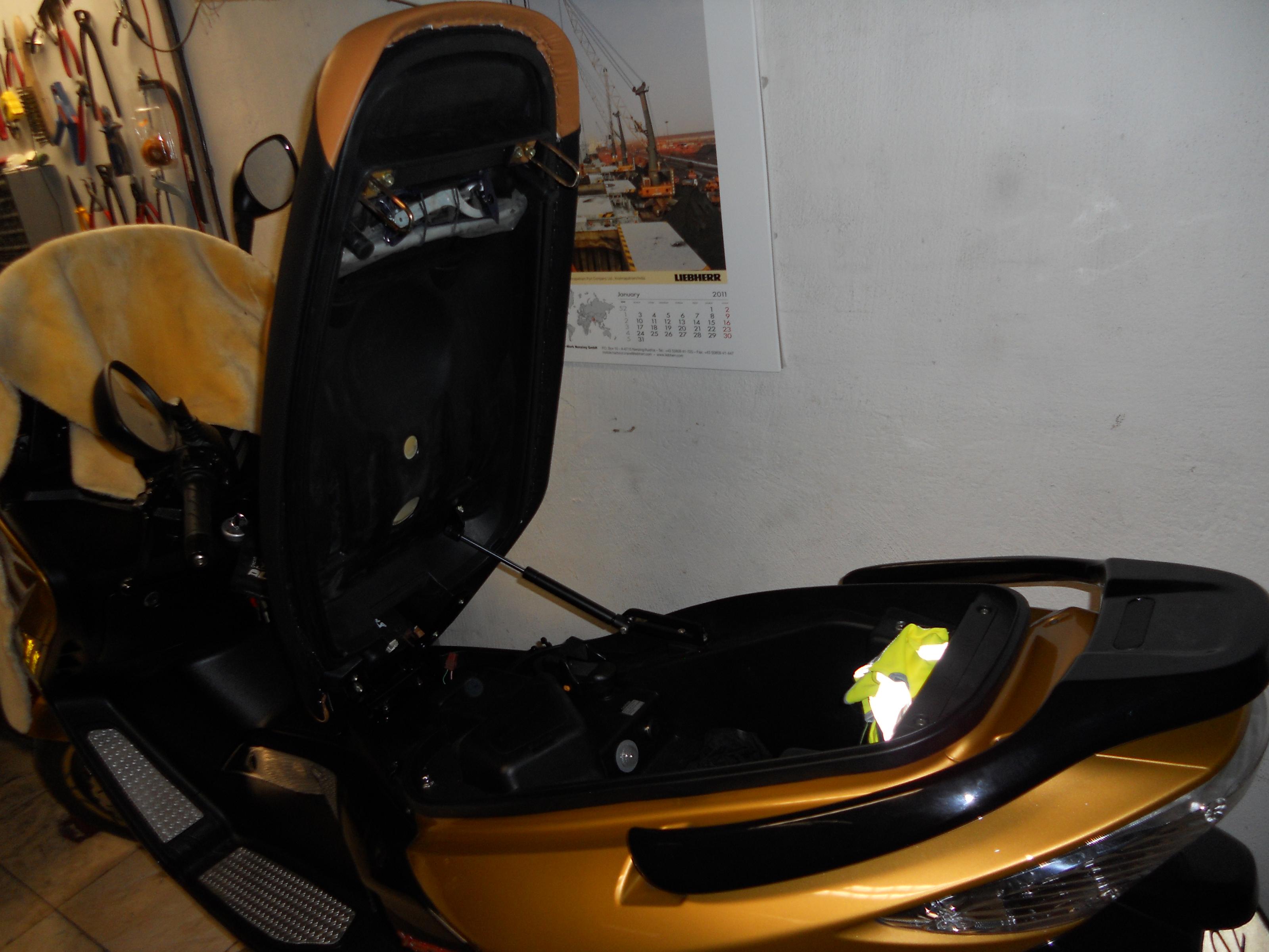

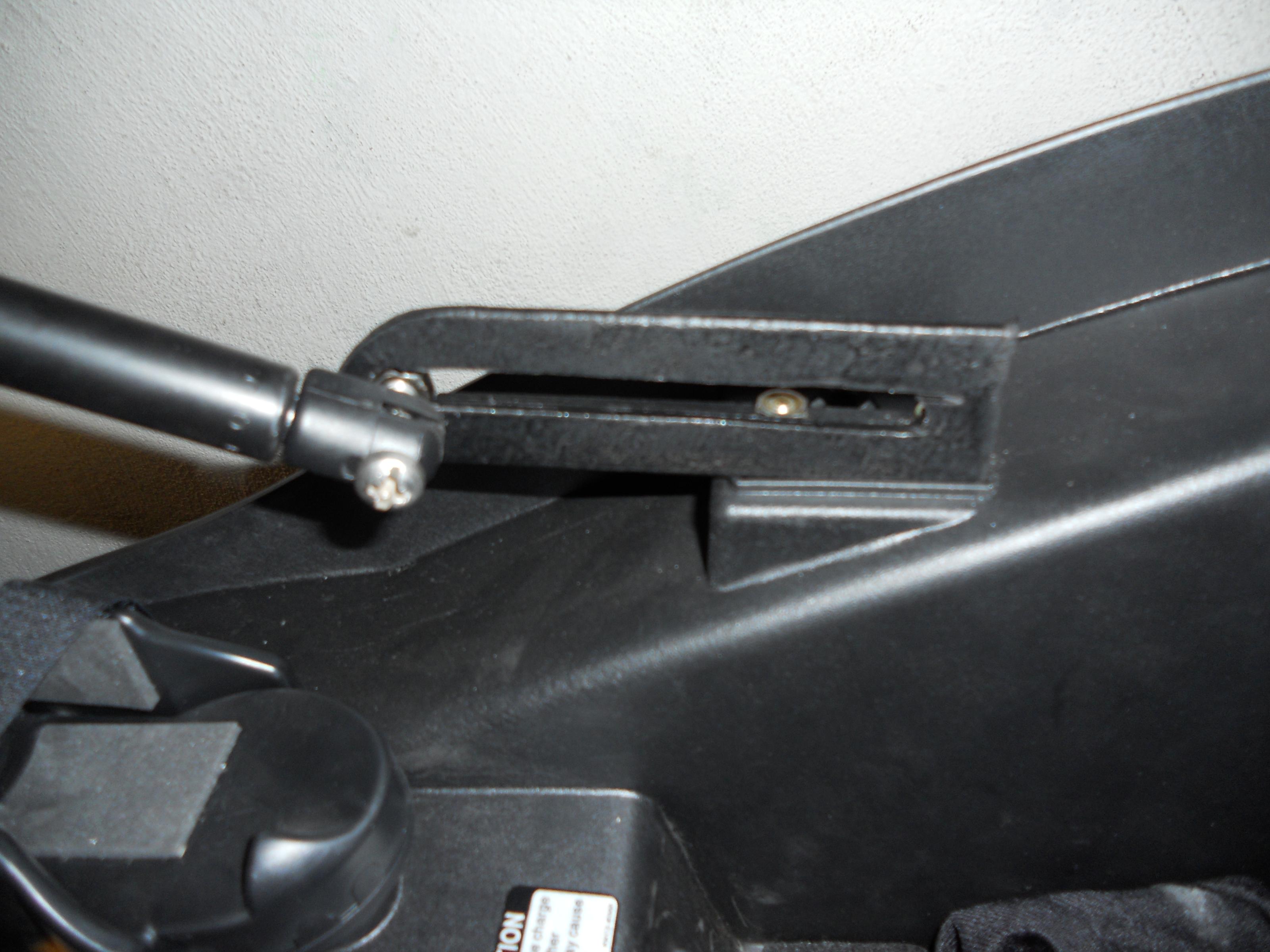

pirulo
 Re: Apertura Del Asiento Al100%
Os digo las medidas en milimetros, 130 de largo, 35 de alto, la ranura la he echo de 110 de largo por 10 de ancho, lo suficiente para que se desplace el tornillo por ella. SALUDOS

Ahora no tengo la moto a mano. ¿los dos tornillos donde va sujeto el soporte vienen en la moto? ¿de que medida son?

Si los dos tornillos donde va sujeto los tiene la moto, lo único que tienes que hacer es cambiar la tuerca cromada que tiene por una normal que es más bajita. La medida de los tornillos no te la sé decir, pero no tienes que modificarlos para nada. Suerte y UN SALUDO.

Sí que tiene los tornillos la moto, lo único que tienes que hacer es cambiar las tuercas cromadas que tiene por otras normales que son mas bajitas. No sé decirte la medida de los tornillos, aunque no tienes que cambiarlos ni modificarlos para nada. Que vaya bien compañero. UN SALUDO.
