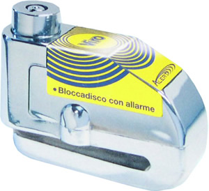

 Pinza De Freno Con Alarma
tengo ese tipo de pinza,pero cuando llueve un pelín fuerte,las gotas que caen en el centro de la cerradura,hacen que se dispare la alarma,la e situado en casi todas las partes lógicas del disco,pero no hay manera,alguno mas tiene ese tipo de pinza y ese problema..??? un saludo...

 Re: Pinza De Freno Con Alarma
no la puedo devolver,por que fue un regalo de la tienda,y llevo la moto a otra tienda para las revisiones,la pinza es como la de la foto anterior pero de otra marca,como comento se dispara cuando le cae una gota en la cerradura,creo que no tiene solución...

Con la pinza te habrán dado una llave allen para poder desmontar la tapa y cambiar las pilas. Desmonta esa tapa y comprueba que la junta de goma que lleva esté bien, y si no prueba a ponerle en la cerradura un poquito de aceite tres en uno a ver si así puede aislar algo la humedad.
