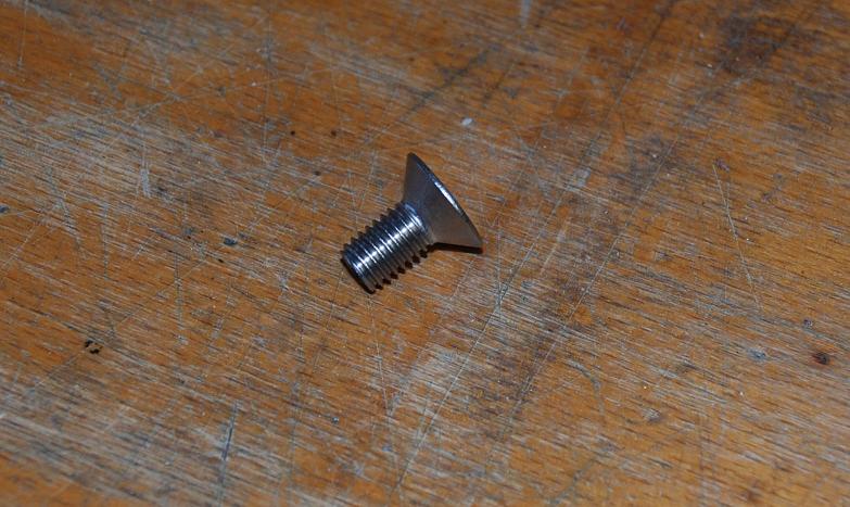

JIM - Lun 06 Jan, 2014 21:56 Título del Mensaje: Re: EL FAMOSO MUGIDO DE ELEFANTE
Pongo este video donde se ve como desmontar el embrague y el variador,asi como el util que hace falta(por si alguien le interesa-hace falta) y los kgs de par de apriete
Si en los agujerros que tiene el plato exterior del variador, no entran los tornillos, se repasan con una broca de 8 mm y problema
solucionado.
Terminada la tarea, se quitan los tornillos...se pliega el util y, de se modo, ocupa menos espacio.
Es una idea mas, entre las posibles.
Gracias octavio por mostrarnos el util que te has fabricado,bien pensado hacerlo asi plegable,asi te ocupa menos sitio,los que yo me hice los hice fijos y la verdad que me arrepiento,estos dias haber si me escapo a ver al tio de mi mujer(que tiene una herreria)y me hago-agencio uno,ya me has dado un poco de idea
Xcitingdelux ya ves lo facil que es hacerse-fabricarse el util
