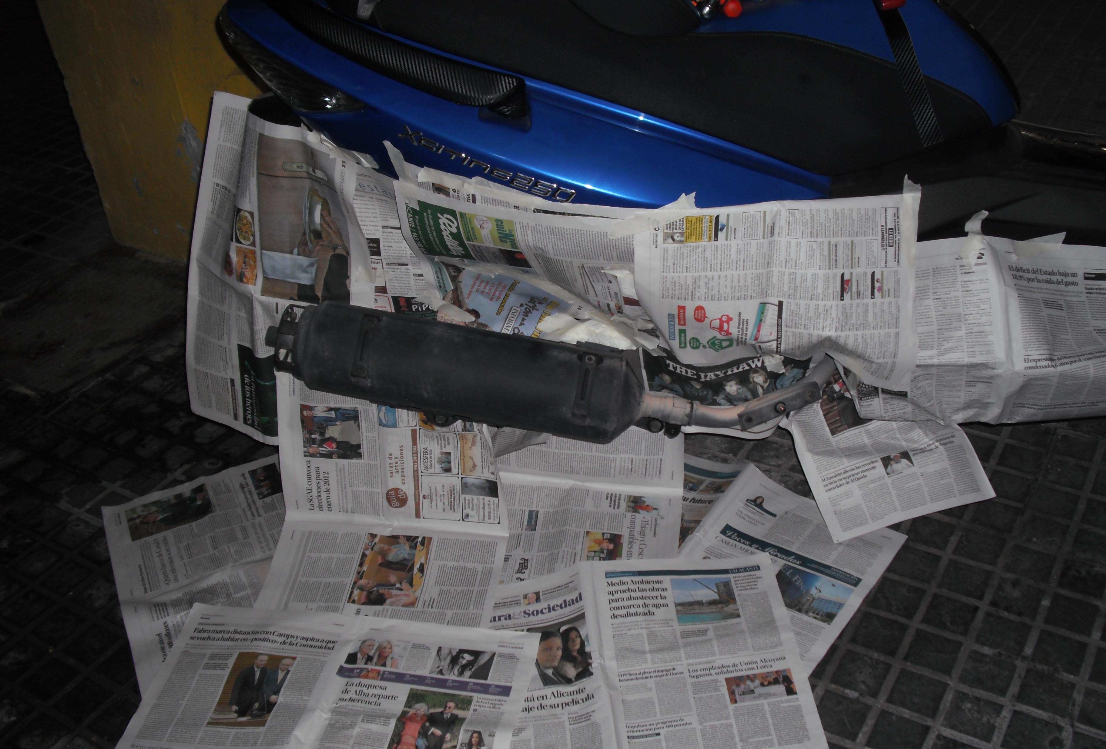

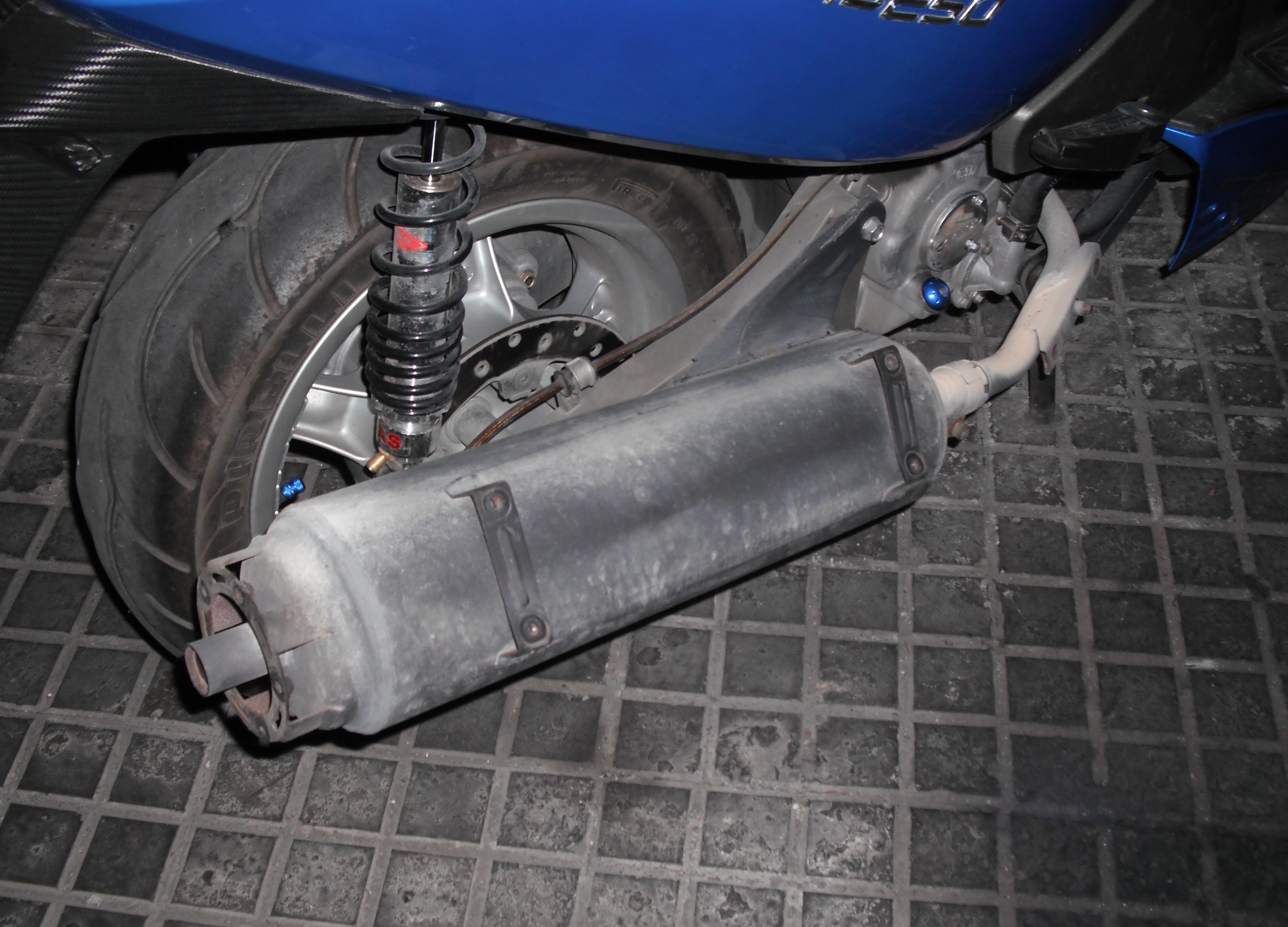

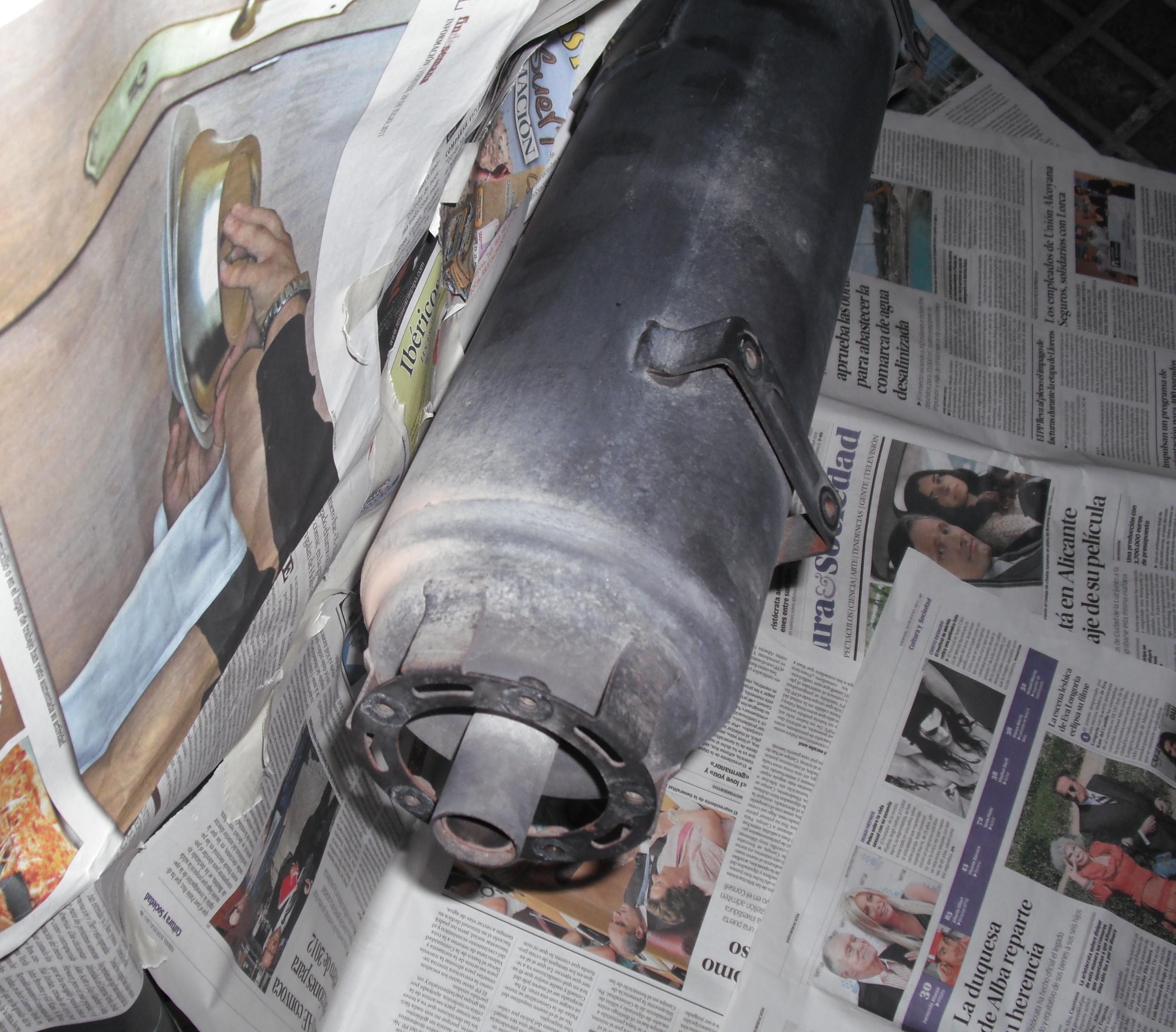

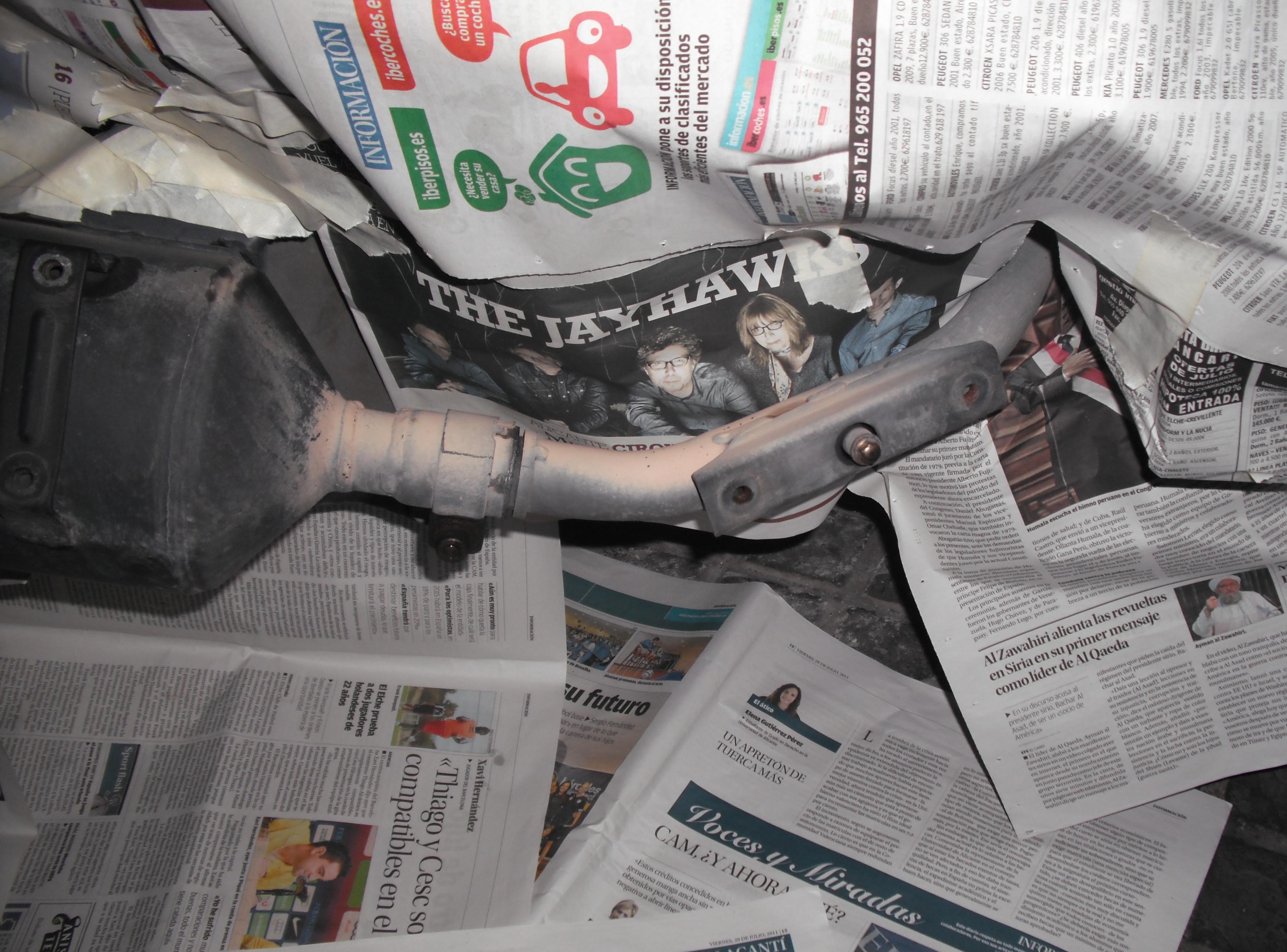

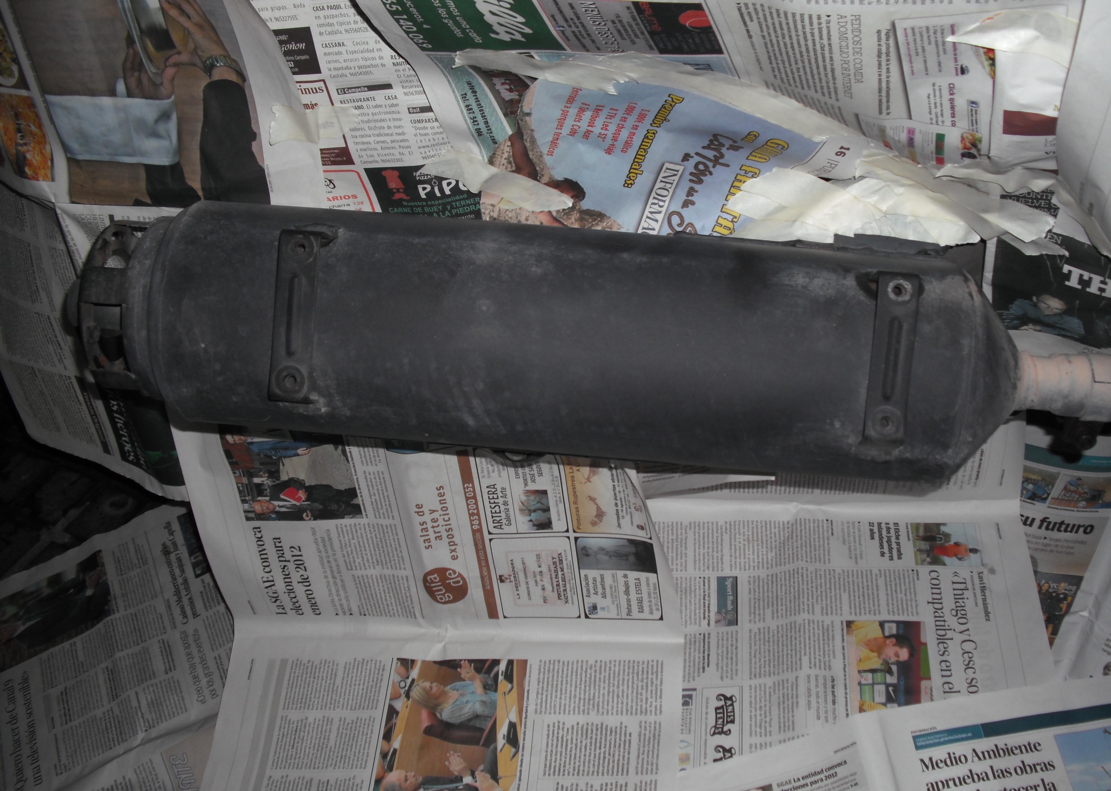

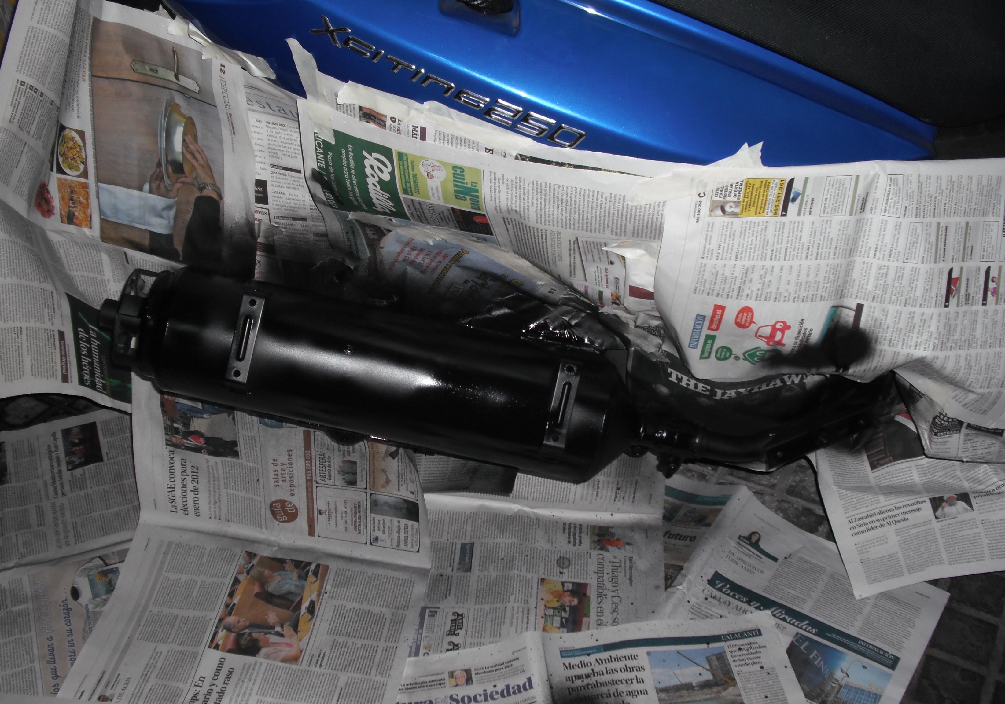

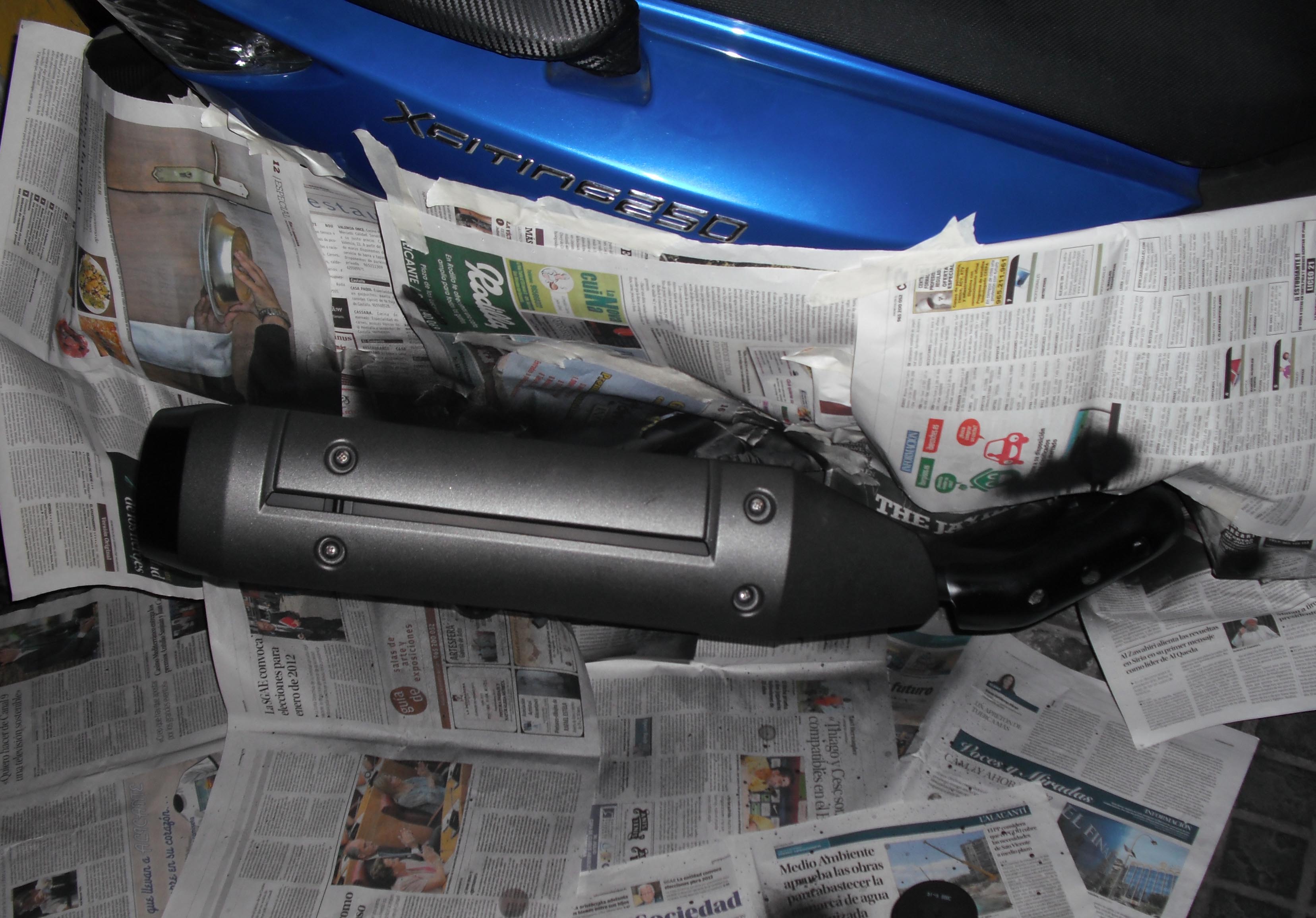

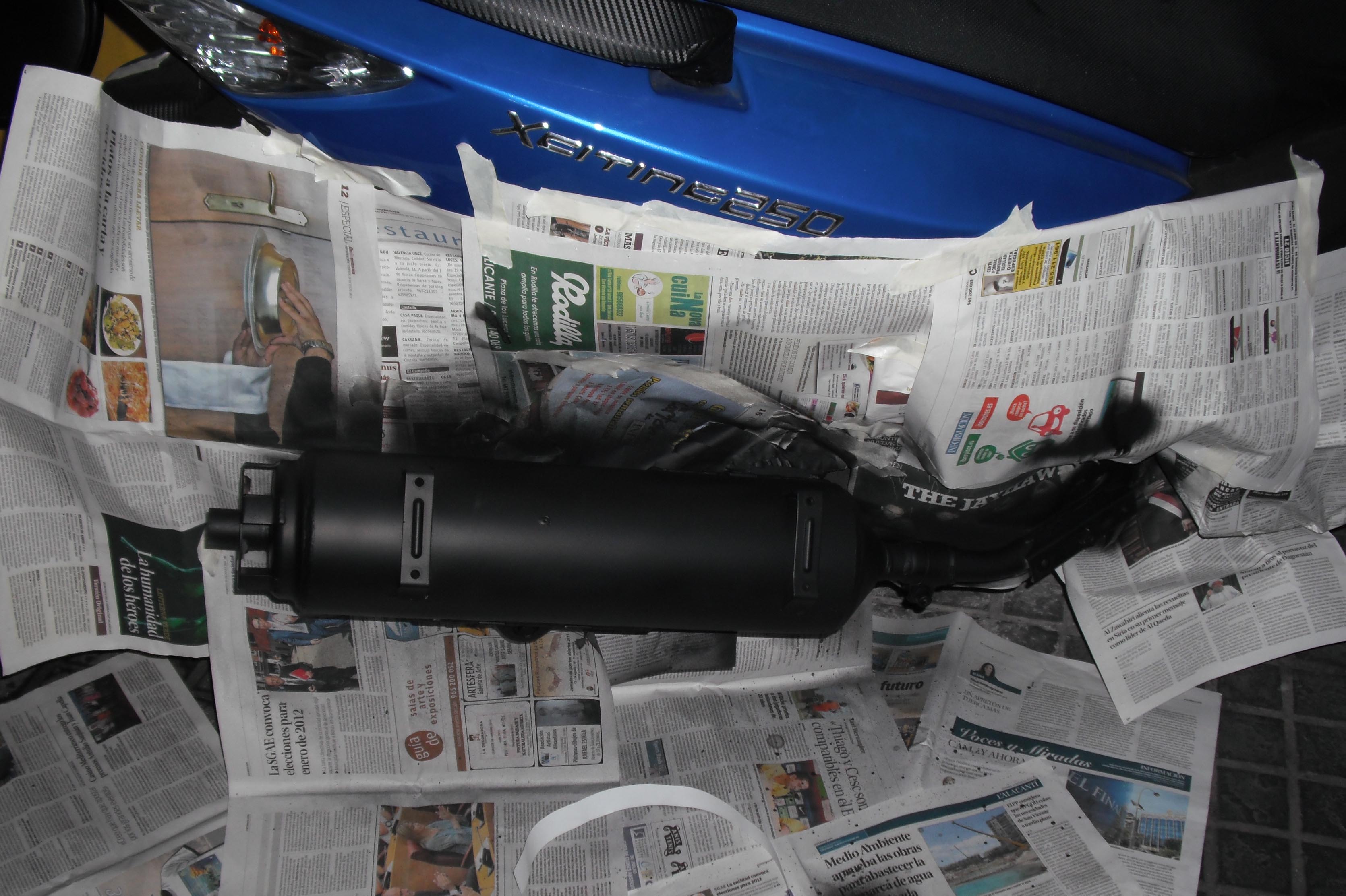

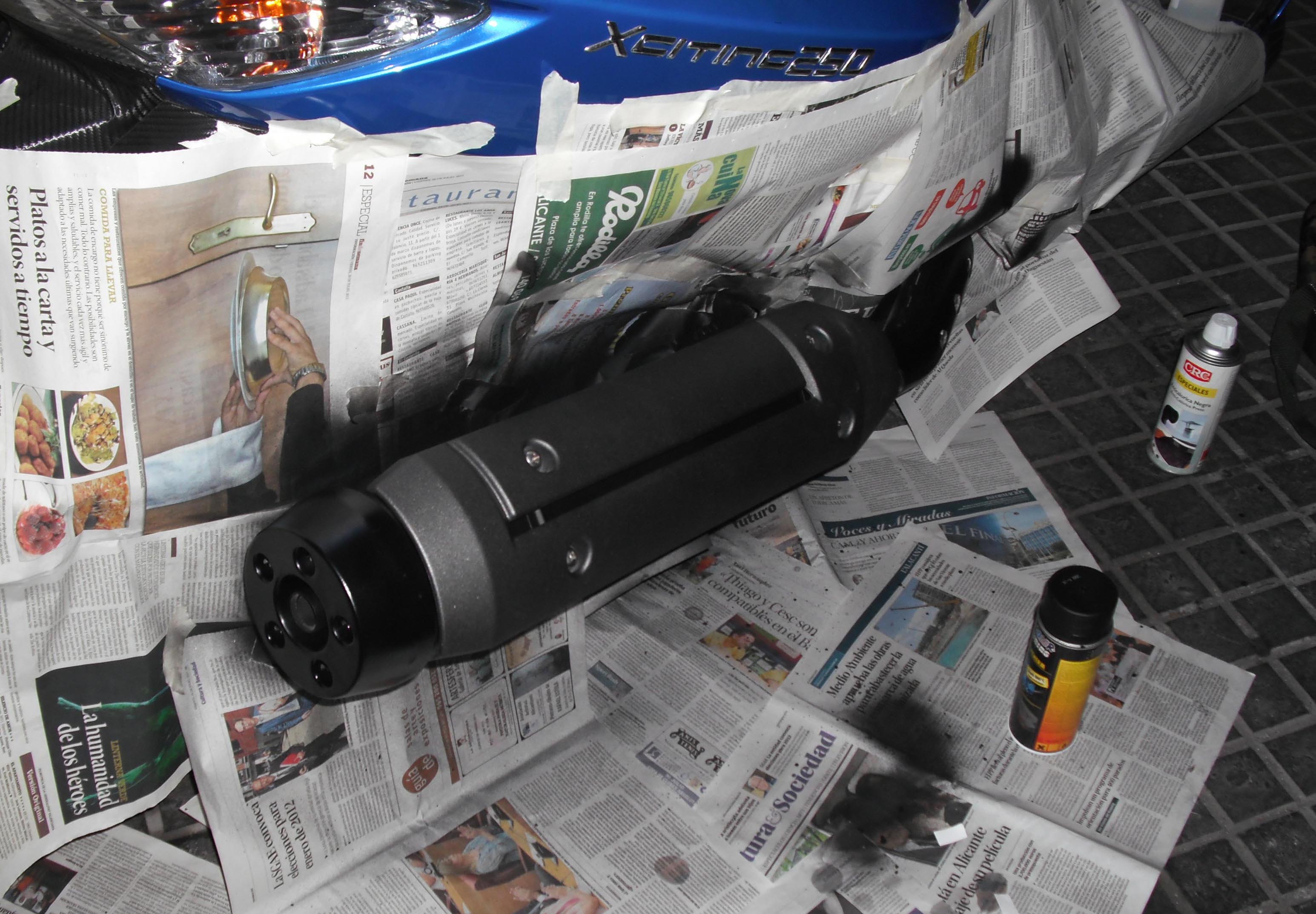

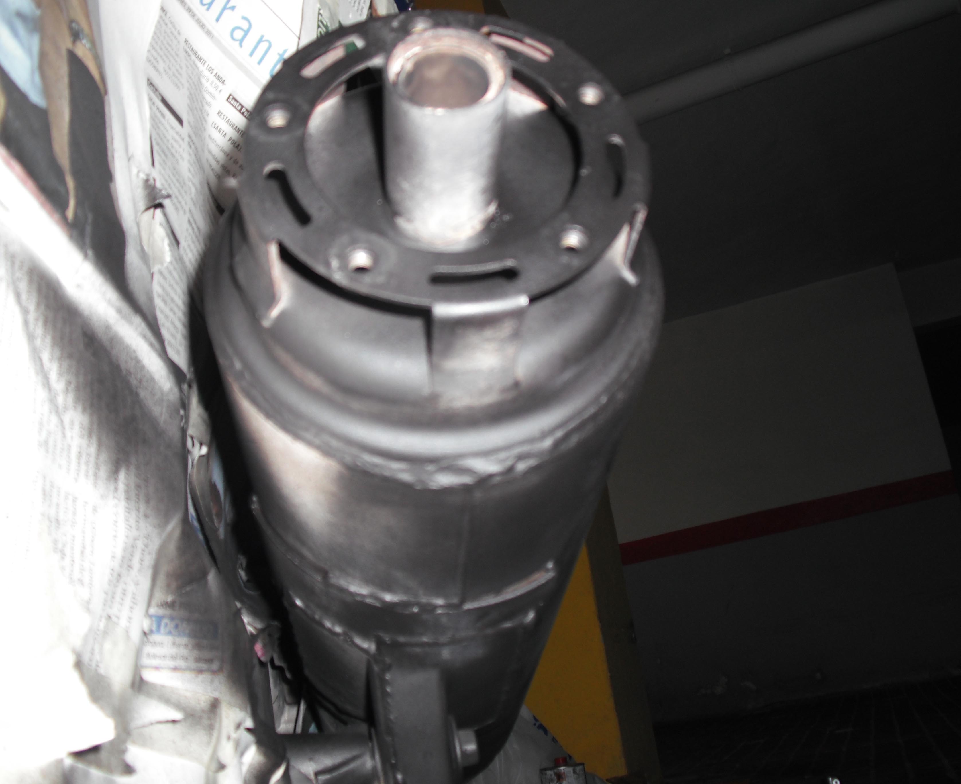

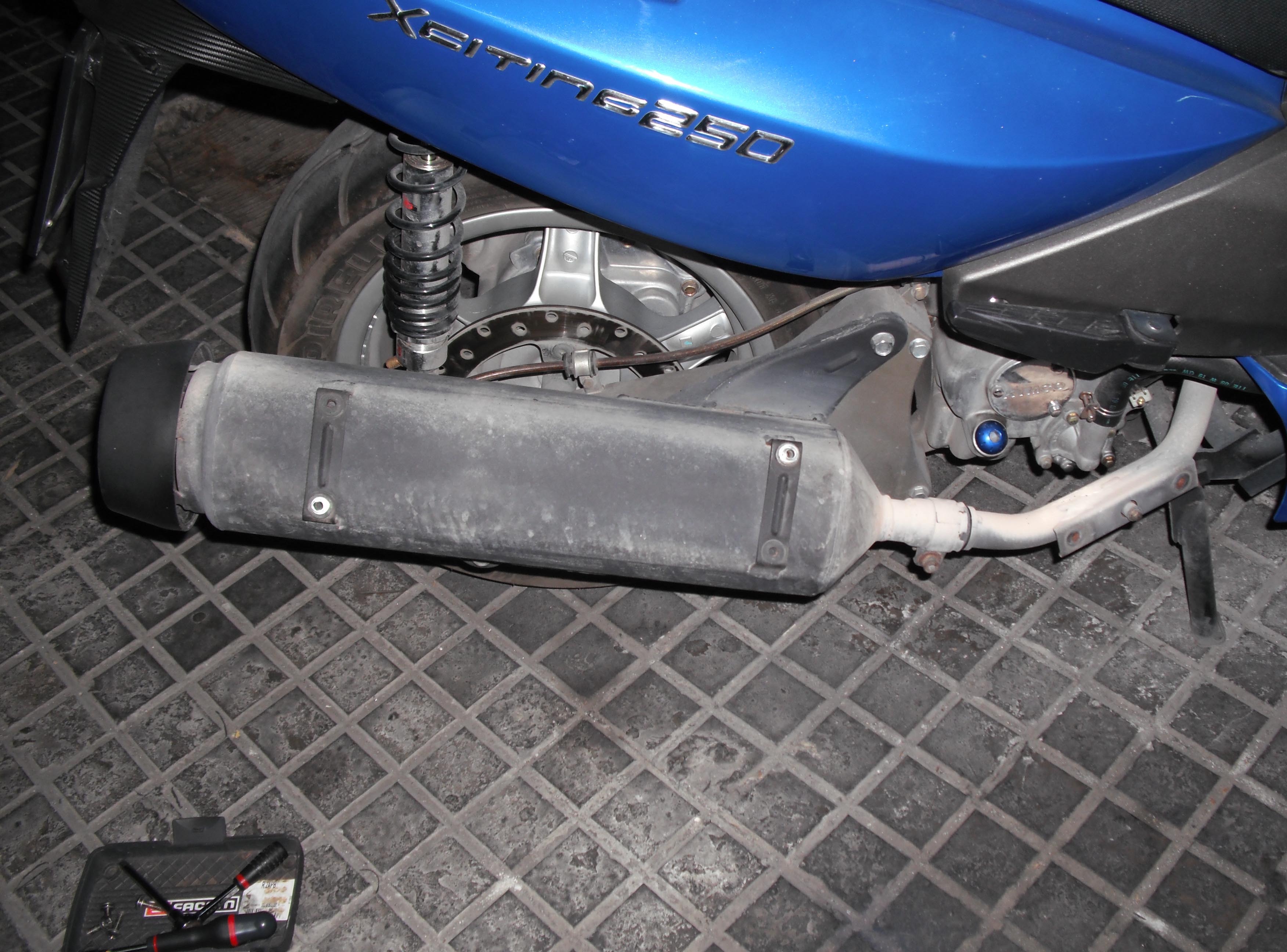

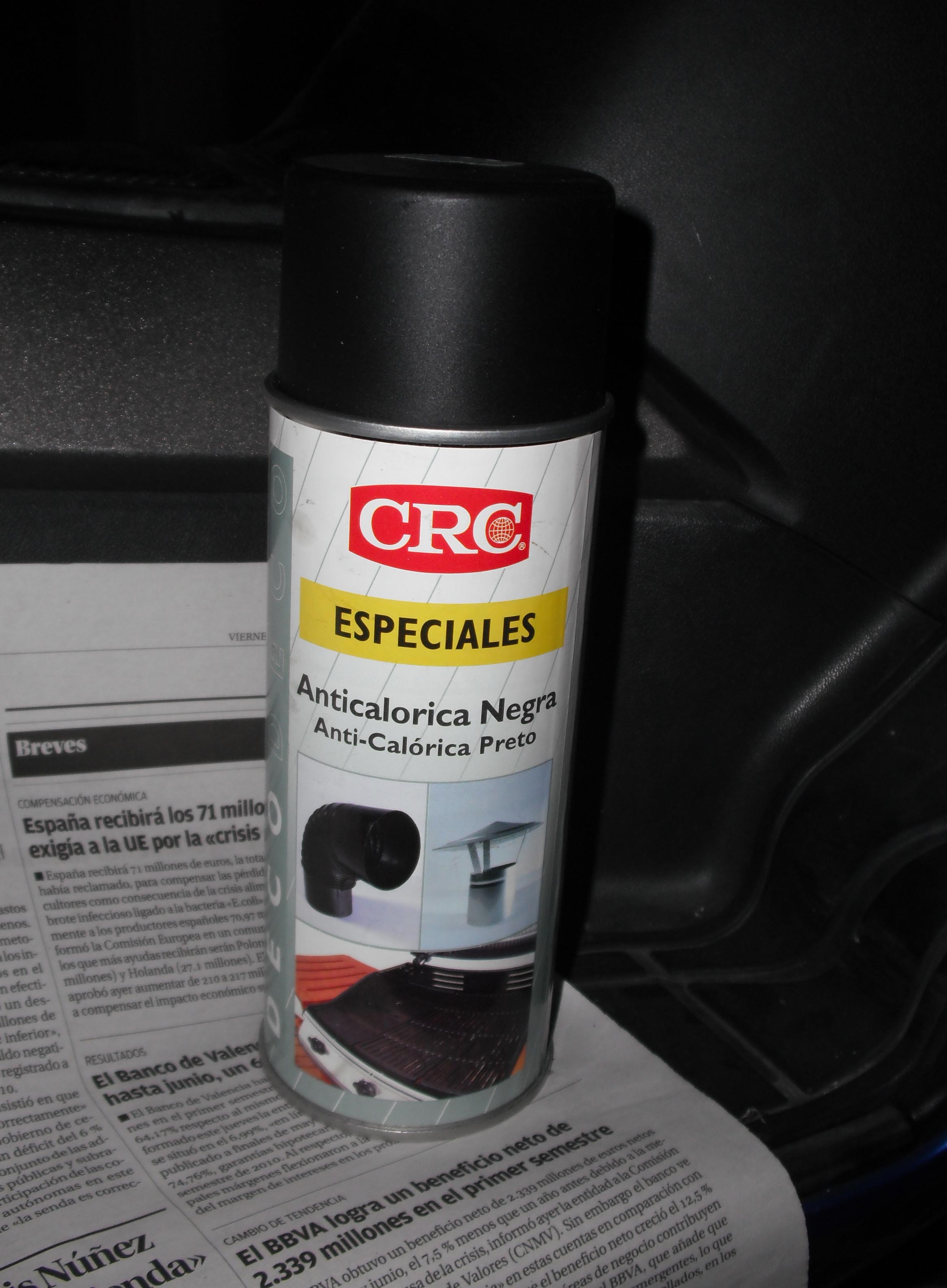

Lo primero que hacemos es desmontar los protectores (mucho ojo con las arandelas y los separadores de goma, o se derretira el escape)

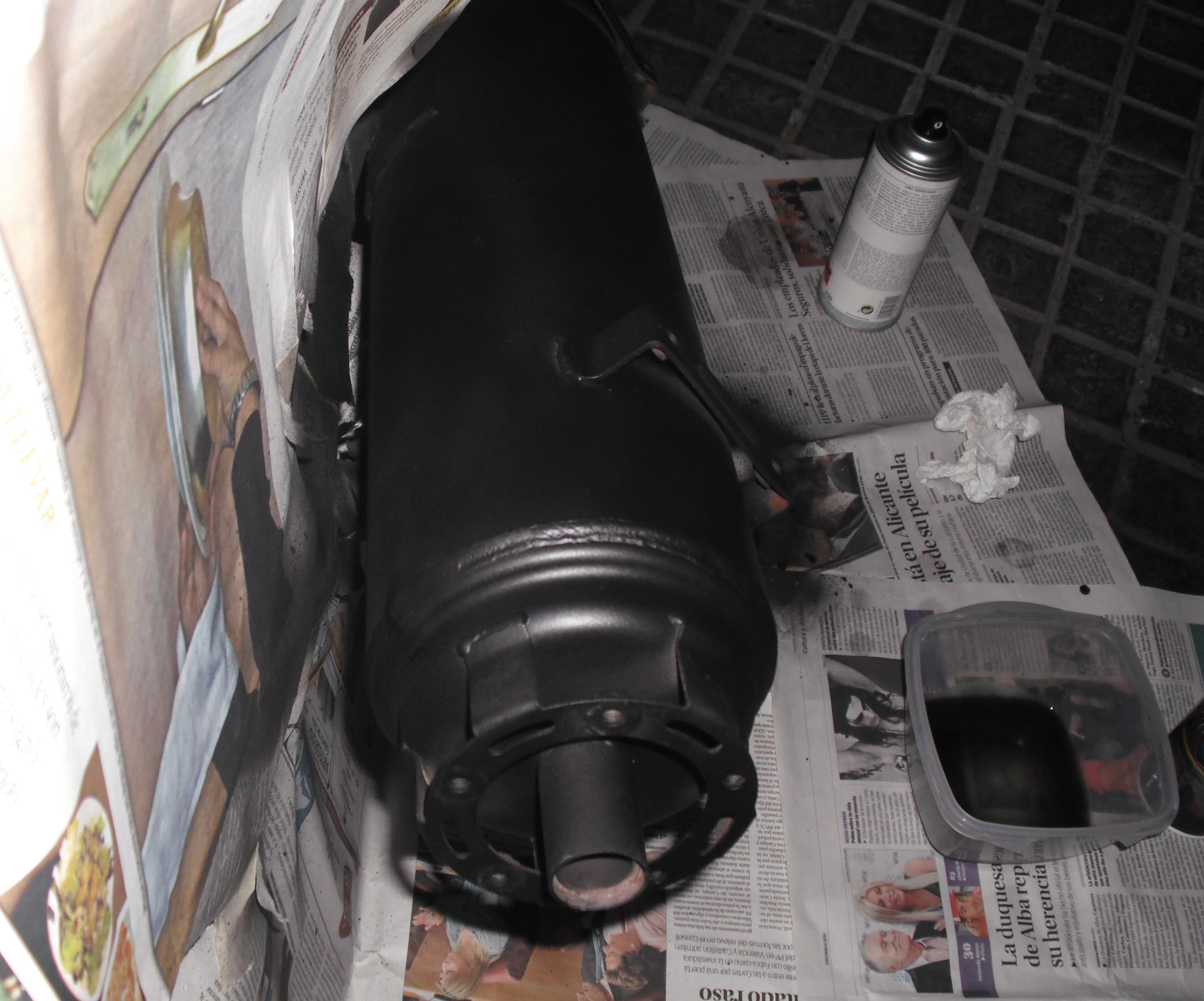

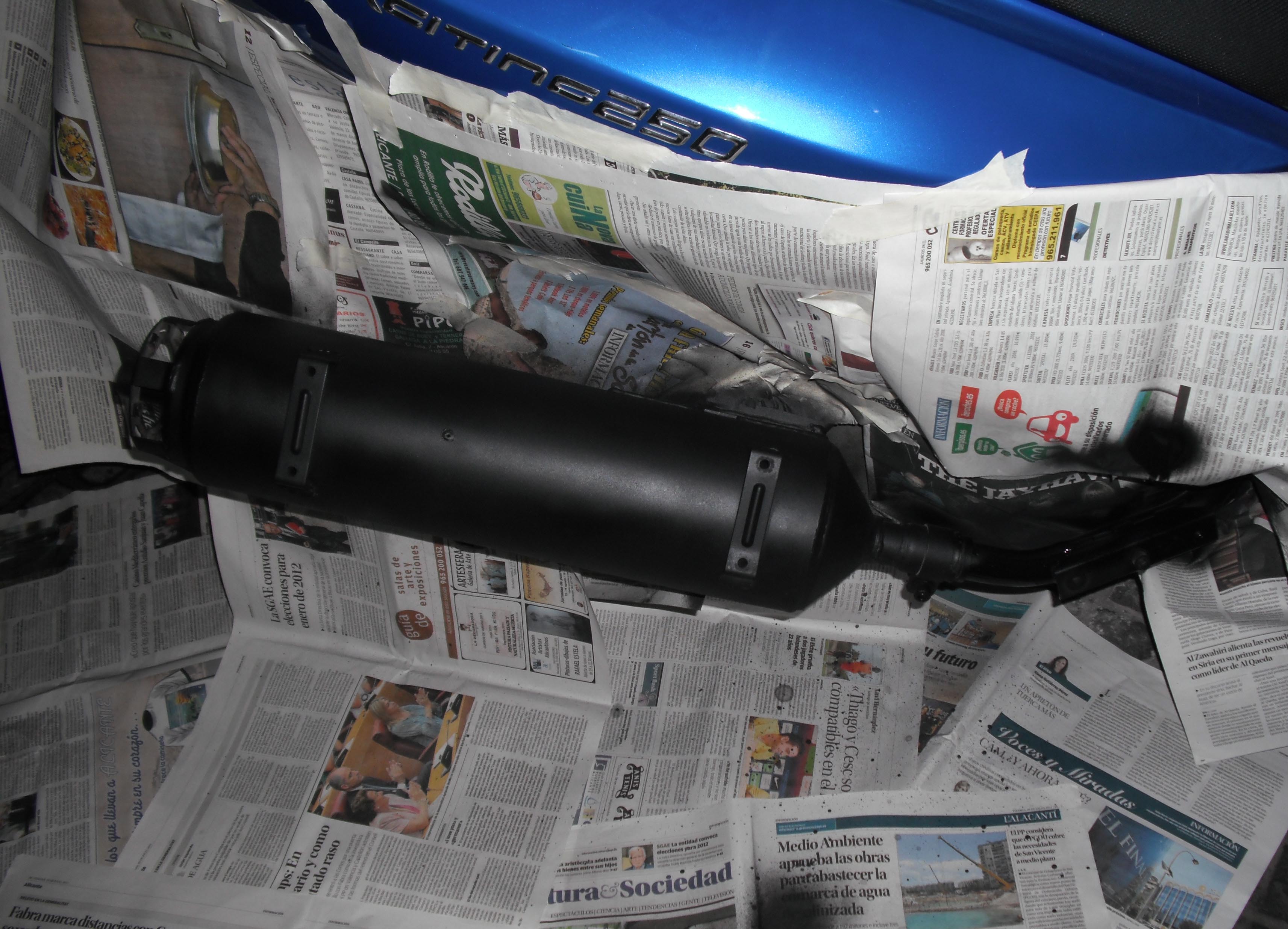

Image Image ImageImage Image Image Image ImageImage Image ImageImage Image Image

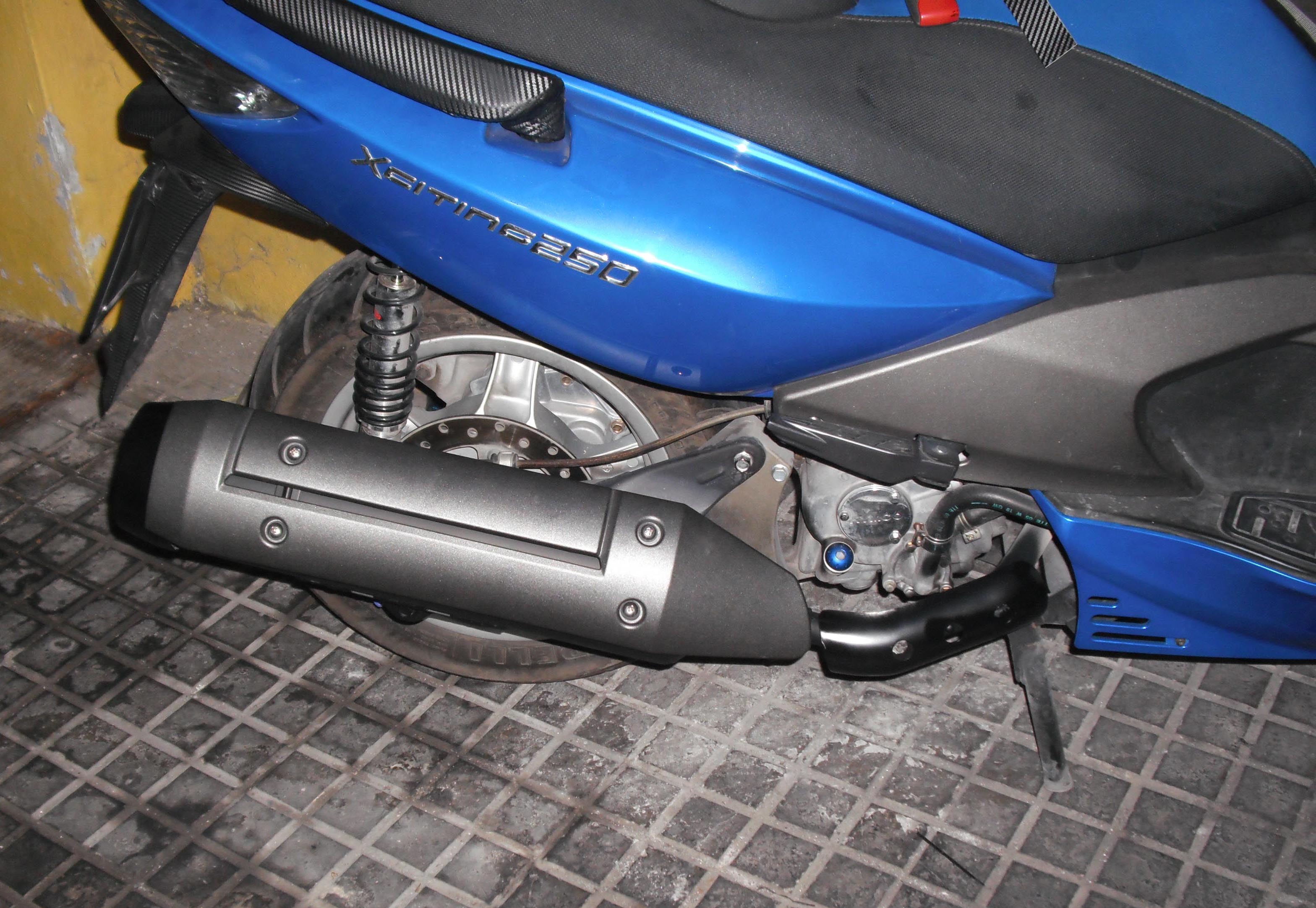

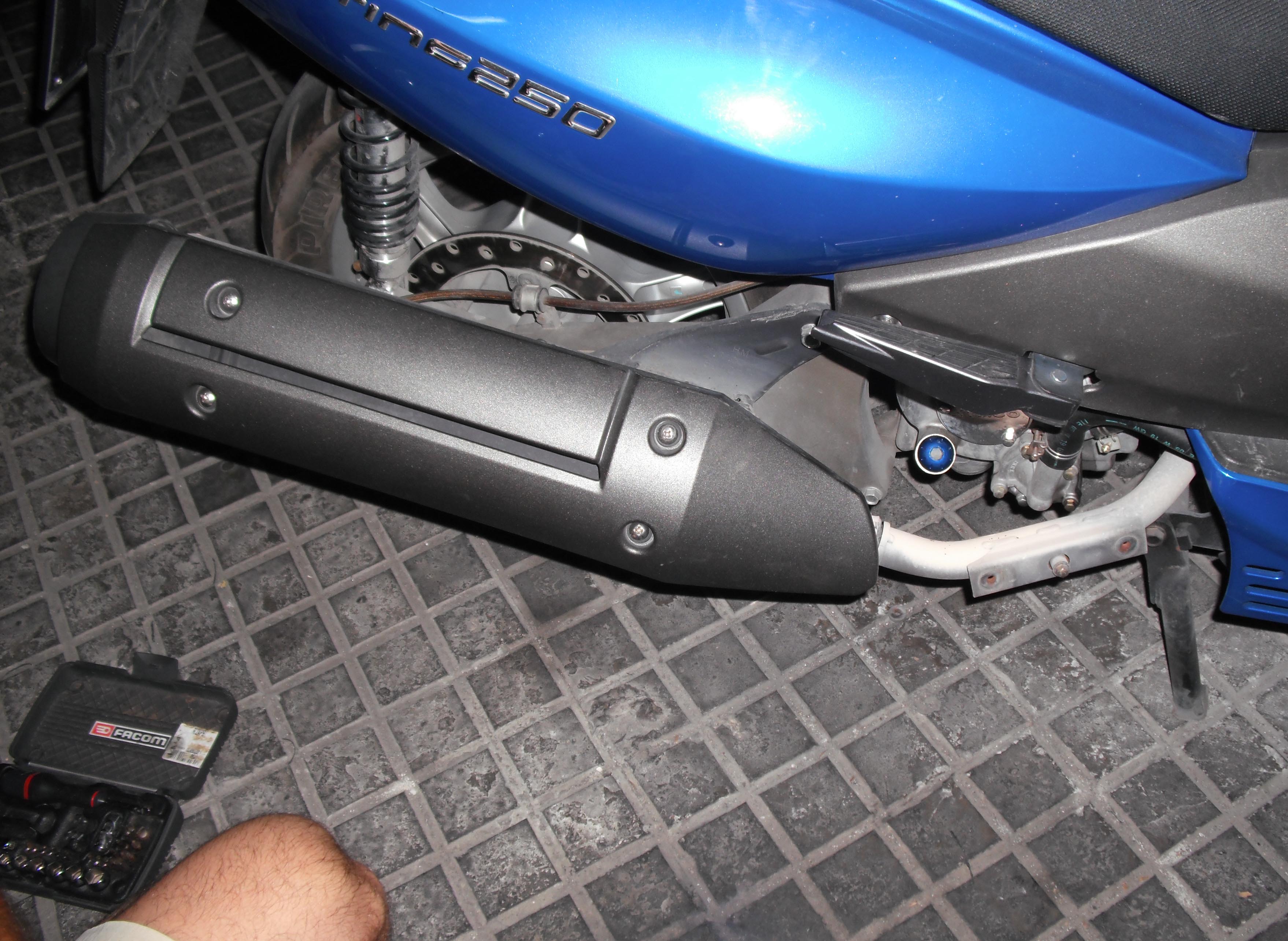

Dejamos secar bien otros 20/30min (mas cervecitas refrescantes :mryellow: :difus_drinks ) Y procedemos al montaje (ya puestos repase la "cola") REPITO ojo con las arandelas anticaloricas!!!! sin retirar los papeles, por si rallamos algo, u similar, poder corregirlo.

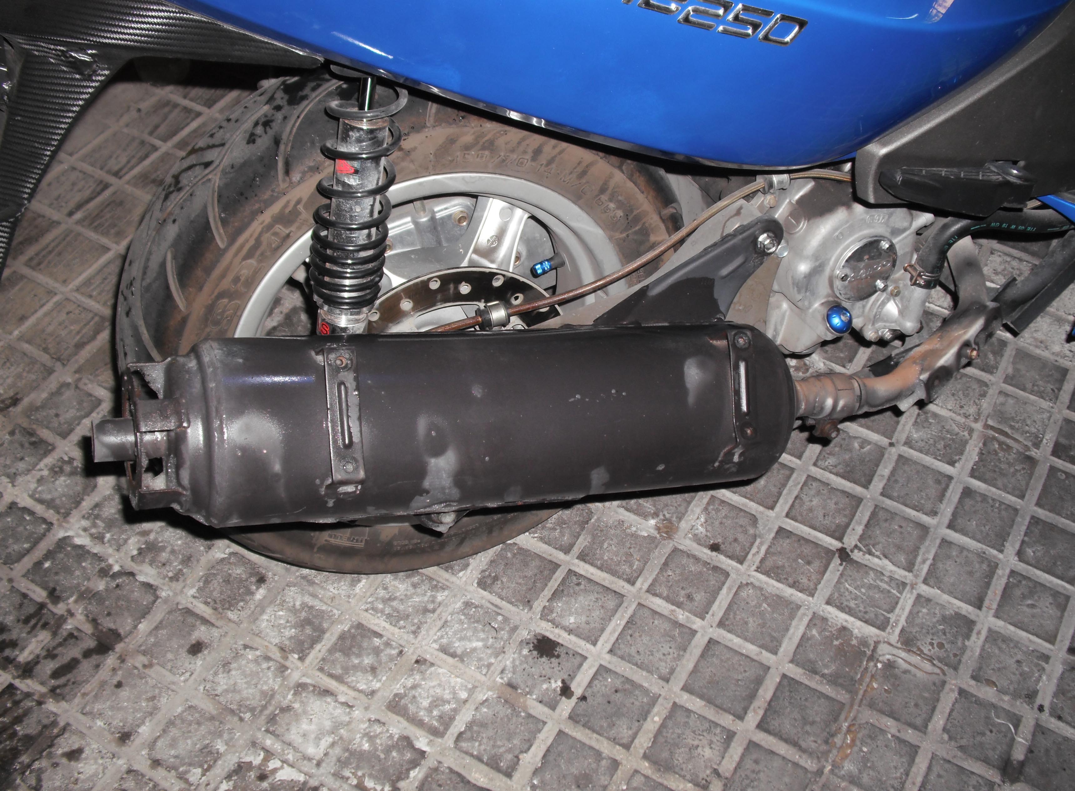

Y "VOILA" (u vuala)!!!! Mision cumplida. ESTE ES EL RESULTADO!!!!
MOTO CON ESCAPE NUEVECITO!!!!!! :difus_band
Ahora solo queda dar una vueltecita para que coja bastante calorcito :difus_13 y "cocinar" la pintura...
Espero que os guste. Un abrazo.
