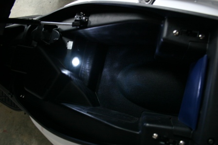

Vale haber este finde aproveche y instale la alarma a la moto, y ya que estabamos en el asuntillo pues me puse manos a la obra ha probar....
y bueno consegui parte de lo que queria, pero tuve un problemilla que no esperaba y que al final no se que hare....
he punteado el positivo de la toma de corriente con el positivo de la luz del baul, y bien no se enciende el pilotito de la carga del movil y la luz funciona si esta el contacto dado.
pero el problema es que ahora siempre esta la luz activada cuando esta el contacto dado, no se puede apagar, vamos que no me quedare sin bateria por dejarmela enchufada, pero ahora no se apaga mientras este el contacto dado.
se os ocurre algo????
JOMAMO si en vez de coger del casquillo de la bombilla lo coges del interruptor del asiento se apagara cuando lo cierres y se encendera cuando la abras( ya te lo puse alguna otra vez en el mio enganche lado derecho)
